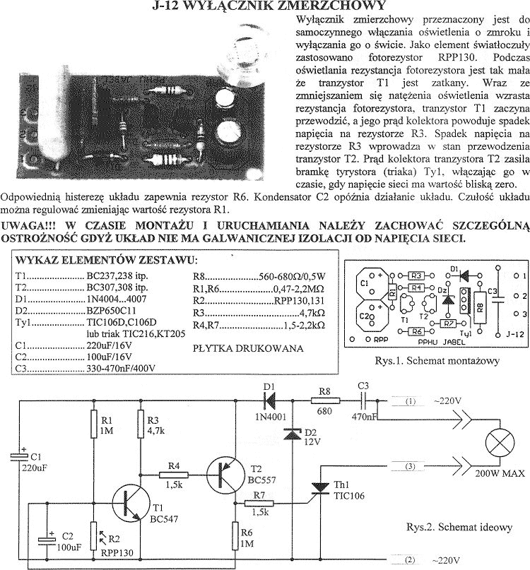

    Zatem Inaczej.
    Czy w poniższym wyłączniku zmierzchowym, wymieniając fotorezystor na termistor, nie uzyskałbym zadowalającego efektu ?
    W tym rozwiązaniu sterowanie triakiem jest chyba pozbawione przesunięć w fazie ?
    Prosty termostat na triaku, czy można zmienić charakterystykę jego pracy?
    Już widzę że mnie to rozwiązanie nie urządza, ten wyłącznik zmierzchowy bedzie "puszczał" tylko połowę sinusoidy. Moze dołożenie optotriaka przed triakiem miałoby sens ?
    Oj, szybkie czytanie musimy jeszcze poćwiczyć :)
    Triaki przeważnie potrafią pracować w czterech ćwiartkach.
    Może tylko lekkiego zmniejszenia wymagać będzie R7.
    O konieczności dobrania dzielnika R1/R2 (termistora) pod kątem paramentrów tego ostatniego, nawet nie wspominam - oczywiste?

    Ale to nie zmienia faktu, iż na tamten układ na termostat nie nadaje się ze względu na zbyt dużą niejednoznaczność przełączania w czasie oraz temperaturze.
    Autorowi tego tematu już wcześniej podpowiadałem aby poszukał sobie - na tym forum - regulatora grupowego, zamiast upierać się przy regulatorze fazowym.
