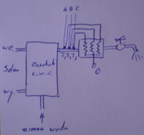

    Regulator ma sterować trzema grzałkami o mocy 2 kW każda zasilanymi z trzech faz (połączenie w gwiazdę).
    Regulator ma mieć nastawiane trzy temperatury T1, T2, T3 (dokładność 1 C)
    Logika regulatora:
    Jeżeli T niższa od T1 - włączone trzy grzałki
    Jeżeli T wyższa od T1 ale niższa od T2 włączone dwie grzałki
    Jeżeli T wyższa od T2 ale niższa od T3 włączona jedna grzałka
    Jeżeli T wyższa od T3 wszystkie grzałki wyłączone
    Temperatury T1, T2 i T3 mają być ustawiane przez użytkownika w zakresie 20 do 50 C.
    Oczywiście zakresy ustawiania T1, T2 i T3 nie mogą zachodzić na siebie (sygnalizacja błędu)
    Histerezy dla poszczególnych temperatur również maja być ustawiane przez użytkownika (dokładność 1 C)
    Czujnikiem powinien być jeden układ DS18B20.
    Elementami włączającymi grzałki powinny być przekaźniki.
    W tej chwili układ działa na trzech termostatach 1NT01.
    [Zlecę] Wykonanie termoregulatora trójpunktowego
    Jednak zakresy temperatur są nieprecyzyjne, a histerezy nieodpowiednie.
    Budżet skromny :( ale układ chyba nieskomplikowany.
    Czy Ktoś się podejmie tego wyzwania? ;)

    Proponuję zaopatrzyć się w dobry regulator PID i po temacie .
    A kolegi logarytm sterowania przełączaniem mocą grzałek , pomiar DS18B20, przy braku histerez , bezwładności termicznej wskazuje tylko na jedno :
    - błędne rozumowanie i rozwiązanie od samego początku.
    Może prościej będzie określenie jak już do czego te grzałki służą, co ogrzewają - jeden ,czy kilka obiektów.

    O.K. Jeszcze raz chociaż podałem link, którego dotyczy ten temat, ale widocznie nie wszystkim chce się do niego zaglądnąć.
    Otóż mam zasobnik ciepłej wody, na którego pracuje kolektor słoneczny. Temperatura w tymże zasobniku waha się od 30 do 60 st. C w zależności od pory dnia i intensywności słońca. Aby w pewnym stopniu ustabilizować temperaturę wody czerpanej z kranu, na wyjściu zasobnika zainstalowałem przepływowy ogrzewacz wody, który ma trzy grzałki. Każda grzałka ma 2 kW i jest zasilana z osobnej fazy (połączenie w gwiazdę).
    I teraz: Potrzebuję regulator temperatury, który będzie włączał odpowiednią ilość grzałek w zależności od temperatury wody na wyjściu zasobnika czyli na wejściu przepływowego ogrzewacza wody.
    Jeżeli coś jeszcze jest niejasne proszę pytać.
    Schemat tego co jest: [Zlecę] Wykonanie termoregulatora trójpunktowego T1, T2, T3 termostaty 1NT0 30 st., 40 st. i 50 st.

    Ogólnie to pomysł realizacyjny beznadziejny.
    Należy wykorzystać i zmagazynować energię z solarów maksymalnie i z najmniejszymi stratami, a temperaturę C.W.U. regulować w trochę inny tradycyjny sposób- miksując z wodą zimną .
    Ogólnie również pomysł podgrzewania wody za pomocą grzałek z baterii słonecznych jest raczej ciekawostką a nie rozwiązaniem sprawnie działającym w naszej szerokości geograficznej.
    Tego typu rozwiązania sporadycznie spotykane wiążą się z sterownikiem za1,5-2,5k $.
    A kolega chce projektu urządzenia za 13 $ ?
    A gdy przez dwa lub trzy dni lub nawet cały tydzień leje deszcz to co ???
    A kto powiedział, że grzałki są zasilane z baterii słonecznych???
    Przecież zamieściłem schemat i napisałem, że grzałki są zasilane z trzech faz: A B i C
