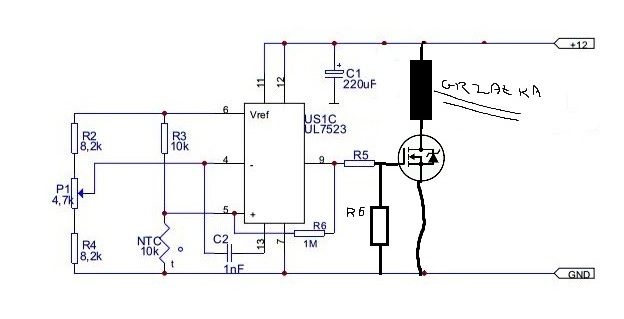

    Witam!
    Myślę nad zrobieniem jakiegoś prostego termostatu i znalazłem ciekawy schemat lecz jest w nim przekaźnik a ja nie chcę nic słyszeć. Moc jaka pójdzie na grzanie to max 10W. Schemat jest poprawny ? Termostat elektroniczny/ zastąpienie przekaźnika tranzystorem

    Źle to poprawiłeś. Źródło do masy a grzałka między dren a plus zasilania. R5 może mieć kilkanaście... kilkadziesiąt Om.
    Tak ma być ?

    Tak lepiej.

    Jeśli chodzi o mój schemat to nie działa tak jak ja chcę. Zamiast tranzystor włączać się i wyłączać to robi za stabilizator liniowy..

    Sprzężenie zwrotne to histereza. Niestety nie sprawdzę ponieważ już nie mam tego układu
