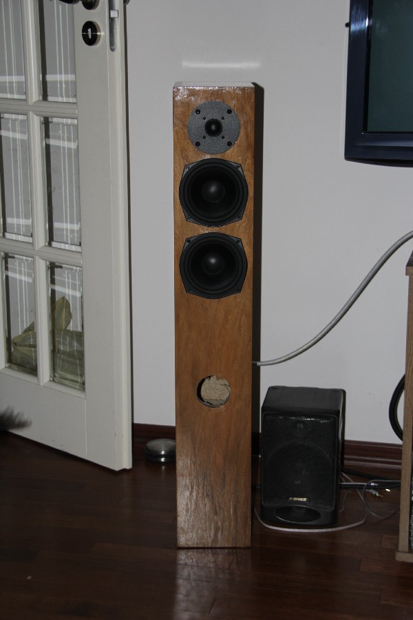

    Mam kolumny jak w temacie a'la Totem Mite.
    Były tu już opisywane podobne konstrukcje np. MTM.
    Swoje kolumny kupiłem jakiś czas temu od drugiego ich właściciela.
    Na razie poprawiłem okablowanie, zwrotnice, zamierzam je trochę okleić od środka. Ale problem mam z BassReflex'ami.
    Konstruktor pewne rzeczy zrobił na odwal się... między innymi rury BR.
    Były jakieś o średnicy około 4 cm, cięte nierówno (chyba na kolanie) o długości ok 6-8 cm.
    Konstruktor MTM pisał o sporym basie a u mnie ... raczej z tym mizernie.
    Nie tylko kwestia schodzenia nisko ale i jego mocy.

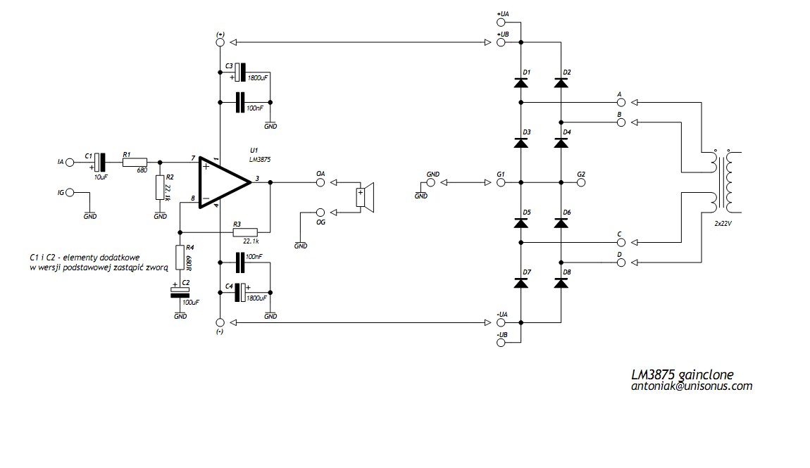

    Kolumny napędza Gainclone, fakt że to wersja standard ale powinno trochę basu wydusić.
    Prosiłbym o sugestię jaki tunel BR powinienem zastosować (Średnicę oraz długość)
    W MTM'ach był o średnicy ok 6 cm i długość ok 18-23 cm. (moje kolumny są trochę płytsze). Poza tym MTM'y miały ok 12L a tu jest ok 19L.
    Czy wytłumienie kolumn (np. tylna ścianka, ewentualnie boki) poprawi bas ?

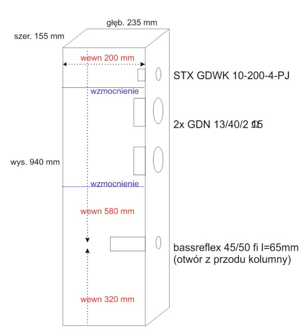

    Załączam zdjęcie i zwymiarowane głośniki.

    Nie wiem na ile powinny być strojone tunele ale pewnie 40 - 50 Hz.
    Kolumny mają ok 21L ale po odliczeniu głośników, tunelu i zwrotnic pewnie będzie ok 2L mniej. Tunele są z przodu.
    Czy ich wysokość jest dobra ?
    Czy może należałoby zmniejszyć litraż kolumn ?
    Nie mam niestety innego wzmacniacza ale czy możliwe jest, że to ten GC
    nie jest w stanie wytworzyć więcej basu ?

    Prawidłowo podłączone głośniki to tak że jak podłączysz do kolumny baterie 1,5 volta to oba głośniki wychylają się w tym samym kierunku. I jeśli do przodu, to to gdzie + baterii to i plus kolumny. Ważne aby w drugiej było identycznie. Znoszenie się wzajemne sygnałów, zwłaszcza niskich tonów jest wtedy najbardziej upośledzane. Ale jeśli, jak wyżej .....
    Tej wielkości port, czyli jak u Ciebie kolego, ale w wersji z dwoma GDN13/40/2 4ohm w szereg.
    Myśle że twój pokój jest za duży i być może za pusty. Pogłos może również robić z basami robotę, ala złe podłączenie głośników nie w fazie ( parafrazuję do tych plusów )
    No i ostatnia rzecz.
    Ktoś robiąc te kolumny popełnił radykalny błąd.
    Istotnie jest to obudowa co do objętości dla kolumny o wyjściowej impedancji dla toru niskotonowego 8Ω, ale skonstruowanego z GDN13/40/2 w wersji 4Ω, razy dwa w szereg.
    Głośniki w wersji 15Ω równolegle też dadzą nam wyjściową impedancję 8Ω, ale jest to przetwornik o całkiem innych parametrach TS niż jego czteroomowy brat.
    Dla dwóch takich głośników, które masz pojemność Vb (netto) powinna wynosić około 12 dm3, a twój port BR powinien mieć długość 7cm.
    I ta zawyżona o około 8 dm3 wartość Vb z pewnością przyczyniają sie do znacznego zmulania przenoszenia niskich tonów, co się przekłada na słabą słyszalność basów, zwłąszcza w prawie 20m2.
    Co do STX-a, jeśli Tobie ten dźwięk odpowiada to nie ma potrzeby go zmieniać, głośniki w wielodrożnych systemach nie muszą mieć w gałęziach takich samych impedancji.
    A co u ciebie ze zwrotnicą ?
    Bo jakbyś zabrał z obudowy te 8 litrów, i zastosował ten swój porty o długości około 7 cm, to najprawdopodobniej te kolumny zaczną grać. Nie zmienia to mojego poglądu że ten twój pokój jest za duży, ale poprawa powinna być.

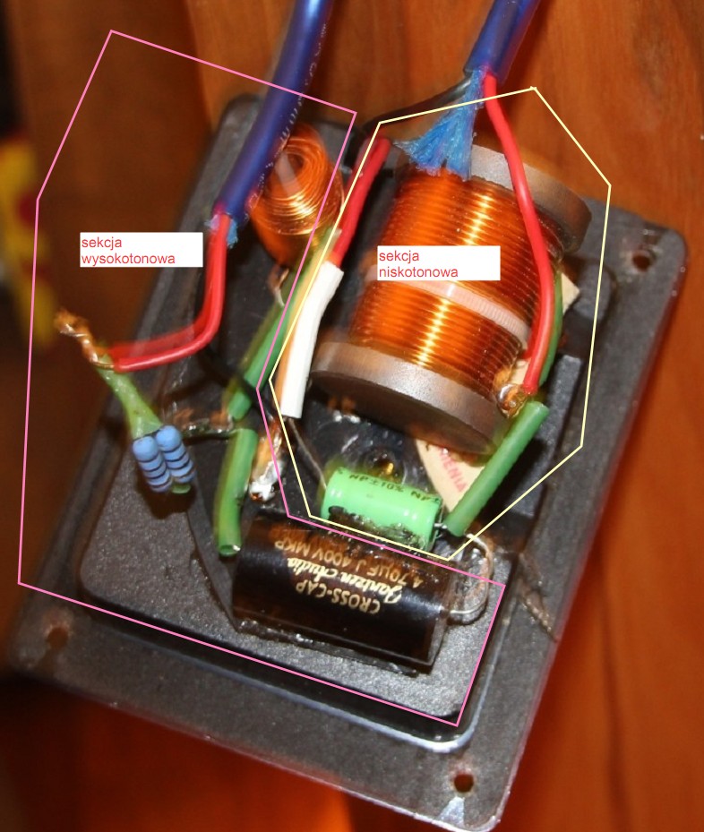

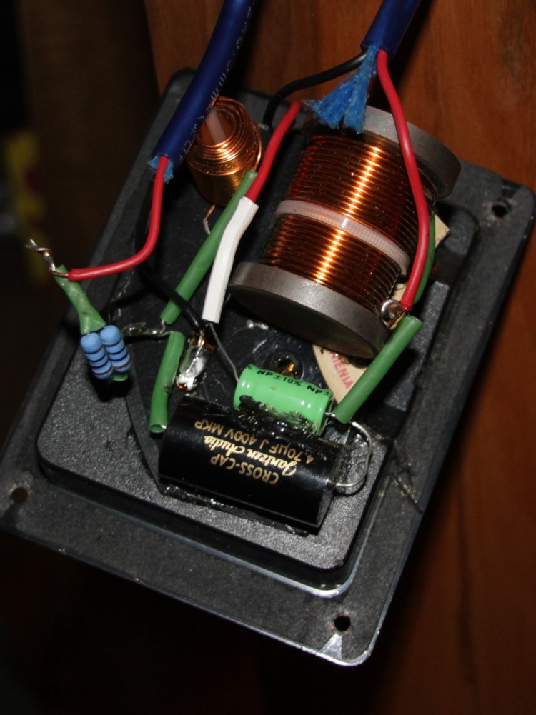

    Załączam zdjęcie zwrotnic. Nie mogę nic powiedzieć o nich bo niespecjalnie się na tym znam. Mam terminale BiWire a zwrotnica i tak była podpięta do jednej pary gniazd.
    Rozłączyłem to na BiWire i zamieniłem kable na Jantezen'a z Polink'u.

    Ze zmniejszeniem Vb nie ma problemu. Gorzej jakbyśmy musieli zwiększać objętość.
    Ja sobie radziłem w ten sposób:
    Zamów sobie u stolarza drewniane klocki, których objętość dziecko w podstawówce obliczy, a może i masz jakieś kawałki drewna. Polecam wycieczkę do tartaku, tam za darmo dadzą Ci klocuszki odpady z tarcicy sosnowej.
    I tak, wycięty klocek 10cm/10cm/20cm ma objętość 2dm3 (2 litry), cztery takie klocki przyklejone do tylnej ściany kolumny, w zasadzie w dowolnym miejscu da nam efekt że Vb będzie o 4×2dm3=8dm3 mniejsza. I juz mamy Vb 12dm3.
    Zmniejszenie Vb z pewnością podniesie nam F3, ale cóż taki głośnik. Ale pojawi się soczysty bas, którego przetwarzanie będzie na odpowiednim poziomie SPL. Co prawda w okolicach 65Hz, ale brak zmulenia spowoduje że będzie o dwa nieba lepszy niż był. A jak we wzmacniaczu go podkręcisz to przy umiarkowanej głośności i na 50Hz można będzie liczyć. Taki BR o φ-4,5cm bez problemu dostaniesz. Jego długość ma być dla tych głośników w tej obudowie około 7cm.

    Czy masz możliwość przeczytania wartości tego zielonego kondensatora?
    Czy były właściciel ma schemat tej zwrotnicy?

    Dzięki za informację o zmniejszeniu pojemności. Nie sądziłem, że można ją zmniejszać w dowolnym miejscu... Ale to w sumie logiczne.
    Zielony kondensator to o ile się nie mylę 4,7uF tak ja i ten Jantzen.
    Jeśli zwrotnica jest skopana (poprzedni właściciel nie ma schematu) to może najprościej i najtaniej wykonać ją od nowa... W tych kolumnach to chyba nie są wielkie koszta. Niewykluczone, że ta zmiana w połączeniu ze zmniejszeniem pojemności da najlepszy rezultat.

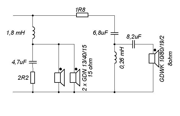

    No i wtedy powinno grać na poziomie. Jest to schemat Maestro130. GDN serii/15 w zasadzie różni sie tylko koszem od serii /2

    Popieram propozycje mczesława - wymienic tweeter. Raz, że PJ to jest lichy głośnik, a dwa, że po co robic zwrotnice do tego tweetera, skoro jest gotowa do lepszego.
    Ja wymieniłem >>gainclone'a<< na http://www.audiostereo.pl/prosty-rywal-dla-gainclona_33909.html i różnica jeśli chodzi o niskie tony (ilość i jakość) jest naprawdę odczuwalna. Proponuję więc zainteresować się jakimś wzmacniaczem tranzystorowym, nie musi być diy, na Allegro można kupić niezłe firmówki (np yamaha..) już za 250-300 zł.
    Możesz tez włożyć do środka na tylną ściankę mate bitumiczną lub w wersji ekonomicznej - papę dachową. Zmniejszy to drgania obudowy (wbrew pozorom to bardzo ważna sprawa). Jak masz dużo zbędnego miejsca wewnątrz to możesz nasypać kilka kg piasku.

    Zamiast rywala gainclona wolę kupić uruchomione płytki symasym'a i włożyć do pudła. Jak czytałem jakościowo powinno być podobnie. A ten prosty rywal w wykonaniu wcale nie jest taki banalny.. chociaz i bez przesady trudny.

    W linku jest wersja w układzie symetrycznym tzw. D'Apolito, który się filtruje zwrotnicą najprostrzego 1-szego rzędu, o stromości 6dB/okt.
    Te ze schematu nie jest do D'Apolito. Do Twoich kolumn podejdzie.
    Tam tor niskośredniotonowy filtruje filtr 6dB/okt z kompensacją, a resztę filtr 18dB/okt.

    Rywal jest bardzo wrażliwy na parowanie tranzystorów i prąd spoczynkowy, czasem występują problemy z jego stabilnością (ja go nieco przerobiłem). Słyszałem od znajomego, że gra lepiej od symasyma i od uniampa - osobiście nie porównywałem.

    Skoro nowa zwrotnica to jeszcze dopytam..
    Wiem, że był wałkowane zwrotnice do a'la Totemów już nie raz..
    mczeslaw - przesłałeś wcześniej inny schemat a obecnie jest drugi.
    Który jest lepszy lub właściwszy ?

    jak widać na zdjęciu w swojej zwrotnicy mam CrossCap 4,7, zielony 4,7 +-10% oraz dwie cewki... Czy jest możliwość sprawdzenia co to jest?
    Można by to wykorzystać..

    Zwrotnica II.
    W tej pierwszej był filtr dla wersjii z GDWK10/80/23 stąd takie duże ograniczenie SPL-u
    Moja nieuwaga, ale już jest ta o którą mi chodziło, czyli 1 do 1 z maestro130.
    Kondensatory moga być nawet typu PET z STX i to na 100V wystarczą. Uwierz mi że nie usłyszysz różnicy przepłacając za Jantzen CrossCap czy Mundorf MCap.
    http://www.stx.pl/category/zwrotnice-akcesoria-kondensatory-polyester-mt-100v-bennic
    Oba rezystory lepiej metalizowene 5 wat wystarczy, ale jak masz drutowe zacementowane to też może być.
    Co do cewek, kto wie czy ta twoja rdzeniówka nie jest 1,8mH. Warto pomierzyć, szukaj kogoś kto posiada multimetr z pomiarem indukcyjności.
    Jak nie to Nie przepłacaj za powietrzną, bo żeby miała małą rezystancję musiała by być z drutu około1,2 mm i kosztować z 40 PLN/sztukę. Oczywiście powietrzna byłą by najlepsza no i nie trzeba by bawić się w układ cewek.
    Fasuj rdzeniową, a te 0,26 powietrzną. Ważny jest układ cewek w zwrotnicy. W tej twojej akurat jest poprawny, ale profilaktycznie tę z toru wysokotonowego odsuną bym jeszcze na jakieś 5 cm od tej rdzeniowej.
    Co do Twojej zwrotnicy, pozwole sobie na konkluzje, to ktoś silnie usiłował obliczać zwrotnicę kalkulatorem, i koniecznie podobało mu się II-rzędu 12dB/okt.
    Świedczy taka sama wartość kondensatorów w filtrze dolno i górnoprzepustowym, może nawet nie uwzględniono 4 ohmowej impedancji PJ-ki. Może się mylę. Czy te kolumny nie dominują wysokimi tonami aby ????

    no i jestem po małych zmianach
    Obudowy zmniejszone. Udało mi się poprzez otwór BR przykleić małe kantówki po brzegach obudowy a na to deski 6 cm x2 co akurat wypełniło całą powierzchnię.
    Okleiłem komorę w części nisko-średniotonowych, dosypałem piasku ok 7 kg do każdej...
    Zmieniłem zwrotnice wg. powyższego schematu i ... nic lepiej.
    No oprócz wysokich tonów, które faktycznie się poprawiły.
    Ale klu problemu czyli bas niestety się nie polepszył jeśli nie jest gorzej...
    Może to wina tego, ze w moim gainclonie nie ma kondensatorów w sekcji zasilania.
    Mam płytki unisonus.com/Veteran'a (dual mono) i tam oprócz kondensatorów przy LM'ie za diodami nie ma dodatkowych kondensatorów ani miejsca na nie...
    Może to jest powód dla którego ten wzmacniacz nie jest w stanie wydusić z siebie za wiele niższych rejestrów ?
    Czy mogę wstawić kondensatory i ewentualnie gdzie powinienem to zrobić.
    Nie znam się na elektronice więc nie chcę robić nic w ciemno..
    Na forum audiostereo w temacie GC pojawiły się koncepcje, że właśnie większe kondensatory 2x25000uF dają dopiero dobrą kontrolę tonalną dzwięku..
    Pierwotna koncepcja to małe pojemności kondensatorów, ale u mnie nawet takowych brak.

    może .. niestety nie mam nikogo z przyzwoitym sprzętem do wypożyczenia..
    Swoją droga posłuchałem torszkę.. niestety wysokie tony zrobiły się mało przyjemne..
    Są krzykliwe, wychodzą za bardzo na pierwszy plan, męczą.
    Z tego co widziałem zwrotnice do totemów wyglądają inaczej od tej podanej przez kolegę mczeslaw. Spróbuję może jeszcze jakiegos innego schematu.
    dzięki za pomoc
  • #20 10168681
    mczeslaw
    Poziom 36  
    Posty: 2641
    Pomógł: 338
    Ocena: 107
    Aż mi sie nie chce wierzyć że góra gorsza od PJ-ki.
    Zamień tłumik rezystancyjny na większy np z 1,8Ω na 2,7 lub 3,9Ω.
    Coś musi być jednak na rzeczy z tymi twoimi GDN-ami. Niemożliwe że niespełna 90 decybelowa kopułka GDWK10/80/19 była by piskliwa przy 2×GDN13/40/2.
    Przecież tam jest tak piękna średnica że ja osobiście usuwałem ten rezystor z Maestro130 aby góra deczko dominowała (eksperyment taki).
    Czy jesteś pewien że twoje głośniki nie były regenerowane, bo ja już osobiście pomysłów nie mam.
