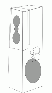

    Pierwsze co polecam. obojętnie jak rozmieścić byle by wysokotonowy był jak najbliżej sredniotonowego. Wysokotonowy dobrze by było aby był na wysokości Twojej głowy podczas, gdy siedzisz w Swoim ulubionym fotelu lub kanapie. Ciecie miedzy nisko a średniotonowym tez nie jest zbyt niskie; przez co i niskotonowy musi się krzątać gdzieś koło średniotonowca.
    jakbyś miał zwrotnice 200Hz (no to dość duże wyzwanie) to mógłbyś nawet z boku wstawić basowca. Kolumny byłyby smukłe i zachowywałyby się jak zestaw 2.2 bardzo wyraziście.
    no i uwaga przy 4700 Hz na ARP jest tak mocny rezonans, że nawet trzeba rozsunąc do około 5500hz cięcie niektorych wysokotonowców. Sciąłbym niżej.
    Zamiast tego ARP mialem tez inny pomysł polaczenie ze soba dwóch glosnikow niskośredniotonowych o skuteczności 87-88dB cięte jak najniżej 170..280Hz. Pomiędzy nimi wysokotonowy - wtedy mozesz zastosowac tam Cięcie 6/6 miedzy średniakami a wysokotonowcem. Z boku Bas. To bedzie odlot. Komory tych średniaków dowolne zamkniete, silnie tłumione.
    po za tym ten ARP nie ma za dużo mocy, a ten bas ma na pewno 300Watow, łatwo bedzię upalić te ARP.

    Moim zdaniem smukłe kolumny wygladają lepiej niż szerokie wystarczy popatrzeć:
    Jak zaprojektować estetyczne kolumny z głośnikami STX, TVM i bass reflex?Jak zaprojektować estetyczne kolumny z głośnikami STX, TVM i bass reflex?
    Taki układ głośników jest obecnie bardzo popularny. I źle to nie wyglada zajmuje mniej miejsca, jest bardziej smukły. I gra bardziej stereofonicznie. Od basu działającego bezkierunkowo nie uświadczysz i tak efektu stereofonicznego, więc moga być one z boku. Łatwiej w ten sposób umieścić wysokotonowy na wysokości uszu słuchającego.

    nie chce smuklej kolumny dla mnie to odrażająco wyglada. niskotonowy z boku to tragedia. nawet go nie widac.ja lubie widziec jak niskie pracują a nie tylko je slyszec.
    nie chce 2x22. zaproponujcie jakas obudowe normalna?
  • #30 2616482
    darkone
    Posty: 795
    Pomógł: 39
    Ocena: 10
    to jak? nikt nie ma zadnych propozycji? ile dac 20/40 litrow? ile dac 32-300 i na ile stroic??
Dyskusja dotyczy projektu estetycznych kolumn głośnikowych z wykorzystaniem głośników STX (GDN32-300-4SC), TVM (ARP 150/4, ARV 104/4) oraz bass reflex. Poruszono kwestie optymalnego rozmieszczenia głośników w obudowie, preferując bliskie ustawienie głośnika wysokotonowego i średniotonowego na wysokości uszu słuchacza. Zwrócono uwagę na konieczność odpowiedniego strojenia i objętości obudowy, sugerując dla GDN32-300 litraż około 60-70 litrów, strojenie na 35 Hz, a dla średniotonowych głośników TVM ARP i ARV dyskusję o cięciach zwrotnicy (np. 800/5000 Hz) i problemach z rezonansami powyżej 4500 Hz. Wskazano, że zwrotnica powinna być dostosowana do charakterystyki głośników, a cięcia 6 dB/okt mogą być niewystarczające. Rozważano alternatywy dla ARP, takie jak głośniki STX 12-60-8PC lub szerokopasmowe Tonsil GDN 20/40, które mają wyższą skuteczność i lepszą charakterystykę, choć są droższe. Poruszono temat impedancji i kompatybilności zwrotnic przy mieszaniu głośników 4 i 8 omowych. W kwestii obudowy dyskutowano o preferencjach dotyczących szerokości kolumn – autor woli kolumny o standardowej szerokości, nie smukłe, aby widzieć pracę niskotonowego. Sugerowano objętości dla Tonsil 20/40 na poziomie kilku litrów (np. 5 l) oraz dla GDN32-300 około 60-70 l, strojenie basu na 35 Hz. Zwrócono uwagę, że dobre strojenie i zwrotnica wymagają pomiarów i doświadczenia. Wskazano, że bass reflex powinien mieć odpowiednią średnicę i długość rurek (np. 2 rurki o średnicy 6,8 cm), a strojenie basu zależy od wielkości pomieszczenia (ok. 25 m²). Podsumowując, rekomendowano bliskie ustawienie wysokotonowego i średniotonowego, objętość obudowy 60-70 l dla niskotonowego STX, strojenie na 35 Hz, rozważenie Tonsil 20/40 jako średniotonowego, oraz zwrotnicę dostosowaną do charakterystyki głośników z uwzględnieniem impedancji i cięć częstotliwościowych.
