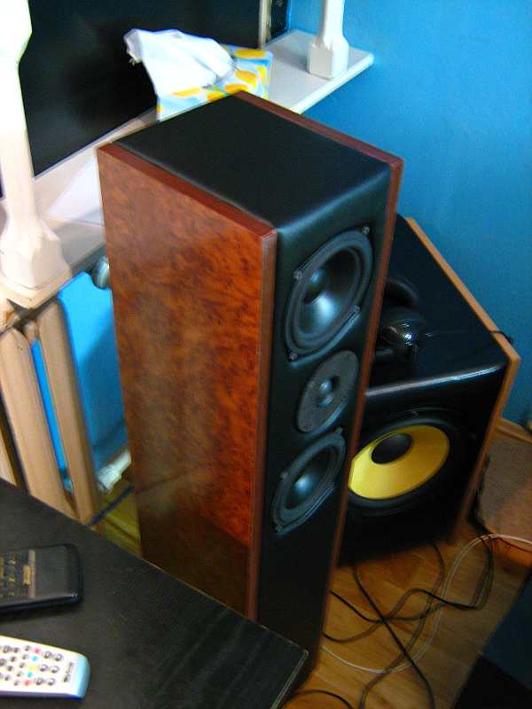

    Jakiś czas temu zrodził sie pomysł zrobienia niewielkich podłogówek do mojego pokoju. Na początku wybór miał paść na znane i sprawdzone TVMy a konkretnie duet ARN 150 i do tego Viaton SC10N. Jako, że słucham głównie muzyki instrumentalnej jaki i chilloutu i ambientu to ARNy musiały zostać zmienione na coś innego bo taka muzyka wymaga świetnej średnicy, której TVM niestety nie jest w stanie mi zaoferować. Przekopałem troszkę stron poświęconych DIY i trafiłem na kolumny Totem Mite i Sttaf...okazało się, że akurat Tonsil obniżył i to dość znacząco ceny swoich 13stek i nie tylko więc decyzja zapadła. Do tego trafiłem na świetną cenę GDWK więc nie było sie nad czym zastanawiać.
    Obudowa:
    Po przewertowaniu i przekopaniu chyba wszystkich wątków o Totemach w internecie zdecydowałem się na obudowę BR o pojemności 12l strojonej na 50Hz.. Wykonana z płyty wiórowej 16mm w środku przegroda o odpowiedniej objętości. W środku też wzmocnienia i specjalne wkładki drewniane na krawędziach co patrząc z profilu daje owalny kształt przegrody. Wymiary zewnętrzne to wys. 100cm, szer. 19,5 cm, gł. 21,5 cm. Obudowa obita skajem, a pod głosniki zrobione frezy poprzez naklejenie gabki pod panele :) Boczki doklejane oklejone okleiną, ale w przyszłości zmienie na fornir :)
    Przetworniki:
    Jak już wcześniej wspomniałem GDN 13/40/2 15 ohm połączone równolegle co daje ok 8ohm. GDWK 10/80/7 8 ohm.
    Zwrotnica:
    Zwrotka skopiowana z Totem Mite zmieniony tylko rezystor w torze wysokotonowym na na 1,5 Ohm zamiast 3,2 ohm. Cewka 1,7 mH na GDNa i rezystor 1,5ohm+2,70uF na GDWK. Cewki powietrzne kondy Jantzen i rezystory ceramiki.
    Odsłuchy:
    Jak narazie grają od godziny może troszkę więcej...tak na szybko mogę powiedzieć, że ne żałuję ani jednej złotówki wydanej na kolumny...cudowna przestrzeń i stereofonia scena wielka a basik szybciutki i baaaardzo niski mam wrażenie, że gra porządny sub :) średnica cudowna nie podbarwiona pełna tworząca świetny klimat przy wokalach Sary McLachlan :) ma się wrażenie, że kolumny przy porządnym napedzie znikna z pokoju:) Wysoki tony...hmm uważam ze 10/80/7 to niedoceniana kopułka Tonsilu...bardzo detaliczna, a jednocześnie ciepła góra..nie wybija sie ponad resztę pasma..jednym słowiem stara ale świetna kopułka :) Na dokładkę kilka fotek:

    może i nie jestem jakimś znawcą w tej dziedzinie, ale mogę powiedzieć że jak dla mnie to kolumnu są super :)
    strochę wysoko strojone jek dla mnie, ale skoro słuchasz głównie muyki na średnich tonach to może i lepiej, przenajmniej basik będzie bardziej sprężysty xD
    i nawet nie rzuca się w oczy że to okleina, bo nawet ją trzeba umieć dobrze położyć
    a ten skaj jest cudny :D
    jak dla mnie 10/10 czyli maksik

    Co do strojenia to aż tak niskiego mi nie potrzeba bo jeśli chcę niższego basu to jak widzisz na ostatniej fotce stoi sobie subik na STX GDN 27-150 i jeśli trzeba to potrafi wspomóc na basie kolumny:)

    izibic - patrzę patrzę a tu nagłe sobie uzmysłowiłem że konstrukcja hm... projekcik to kopia moich :) ale nie winie cię za to, fajnie jest patrzeć jak ktoś robi podobnie i to jeszcze na innych przetwornikach :)
    https://www.elektroda.pl/rtvforum/topic476059...l?start=0&postdays=0&postorder=asc&highlight=
    moje pytanko ile dałeś gąbki pod panele 3 warstwy :)
    ode mnie 5/6

    Heh dzięki za pomysł z tym skajem :) widzę, że juz powstało sporo konstrukcji w takim stylu :) Co do gąbki to dałem 2 warstwy bo GDN ma strasznie wystającą ramkę i ogólnie jest to głośnik z brzydkim koszem...ale za to jak gra... :)

    Wykończenie na bardzo wysokim poziomie. Osobiście głosniki przykręciłbym jakimiś ładnymi wkrętami by nie zaniżać klasy kolumn ;). Jakim wzmacniaczem są napędzane?

    Wkręty oczywiście do wymiany oczywiście na imbusy, a co do napędu to narazie jest to kiepski amplituner, ale w stereo daje jakieś 50W na kanał. W planach po świętach symasym więc powinno być o wiele lepiej :)

    Ładna konstrukcja, wygląda jak firmowa. Mam jeszcze takie pytanko. Dlaczego kopułka jest przesunięta w bok w stosunku do GDNów ?

    Kopułka jest z boku z kilku względów m.in. ze względów estetycznych jak i akustycznych w celu poszerzenia sceny :)
