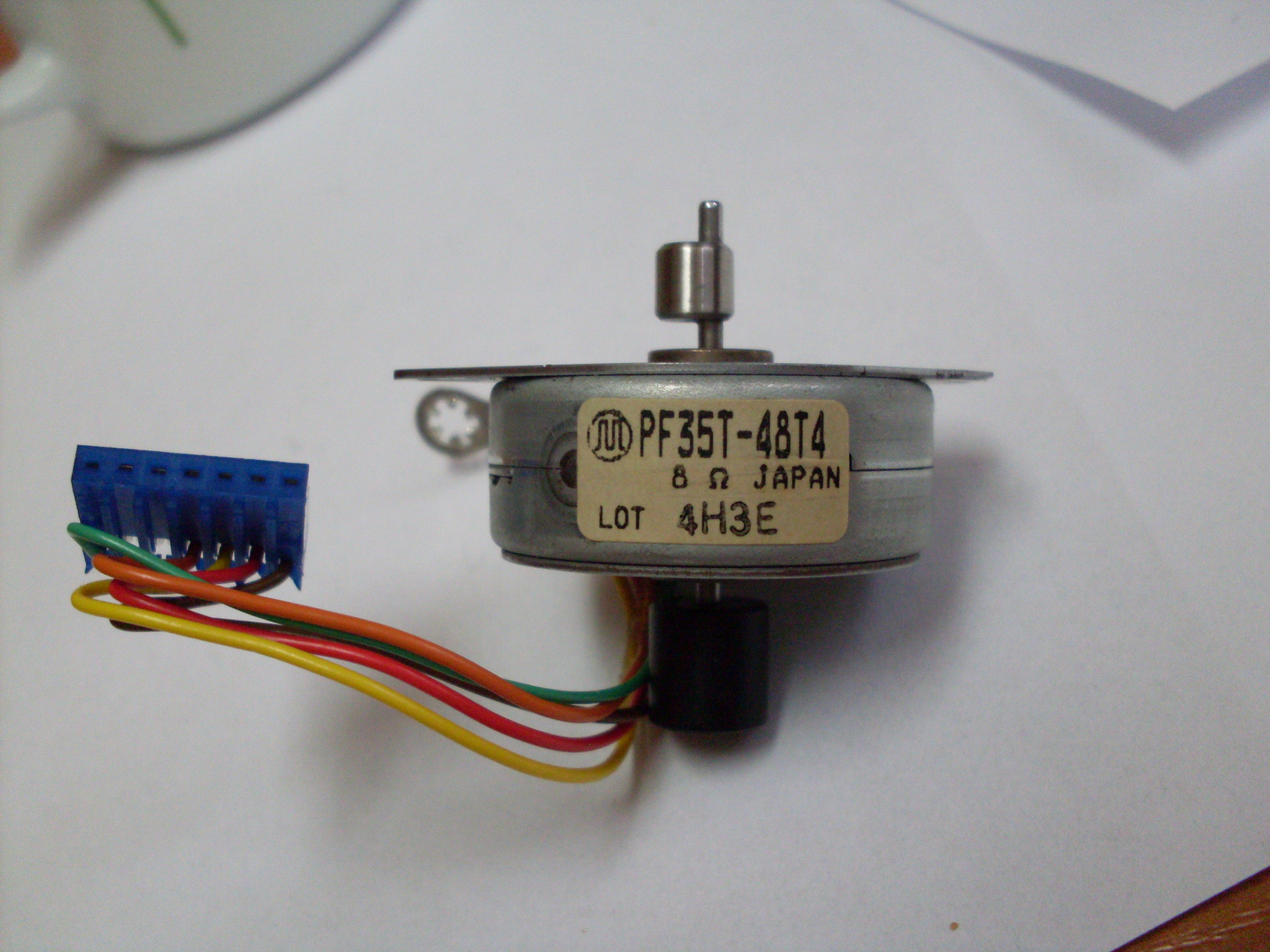

    Mam problem z takim silniczkiem krokowym. Ponieważ nie jestem bardzo zorientowany w temaci napisze co wiem.
    Jest to silnik bipolarny - sterowany 4 przewodami - 8 ohm i tu jest problem. Silniczek gubi kroki. Jedno uzwojenie ma mniej wiecej 8 ohm a drugie 2 . Tu podejrzewam ze jest jakies zwarcie.
    Problemem jest to, ze ktos na forum pisal iż takich silniczkow sie nie naprawia tylko wymienia.... Jest to silniczek stosowany w kolektorze frakcji - taki chemiczny laboratoryjny sprzet. W oficjalnym serwisie chca taki sprzedac za 2,5 tys zl. ... bez komenatrza ;)
    Teoretycznie w usa silniczek podobny tzn majacy ta sama ilosc krokow - 48 ale 20 ohm,unipolarny i chyba na inne napiecie kosztuje 2-3 dolary - firma mabuchi .
    czy jest szansa na naprawe takiego silniczka - ktos ma jakis pomysl, bo kupno orginalnego jest poza zasiegiem.

    toonek
    Posty: 34
    Pomógł: 3
    Jutro postaram sie podrzucic... ale podejrzewam ze ciezko bedzie cos dobrac .. bo silniczek zamiast zebatki ma mimosrod ... to taki hamerykanski patent zeby bylo trudniej - steruje on mechanizmem przesuwania glowicy kolektora i nie ma zadnego uzasadnienia w sotsowaniu mechanizmu z mimosrodem poza tym ze jest nietypowy i mozna go opatentowac i kase z tego powodu trzepac... ale jak nie wiadomo o co chodzi to chodzi wlasnie o pieniadze :)

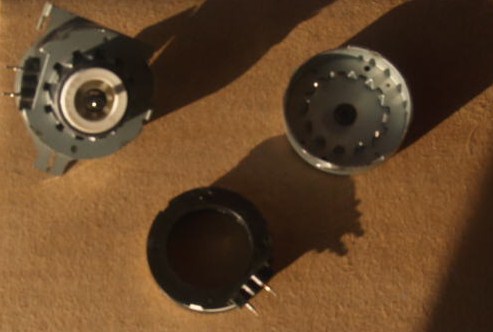

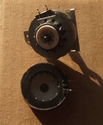

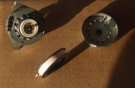

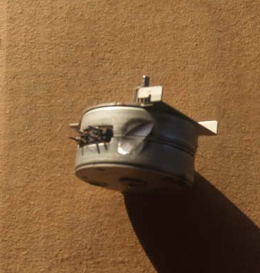

    Witam !
    Przedstawiam zdjęcia podobnego rozebranego silniczka ,jeżeli budowa twojego jest taka sama ( a na to wygląda) , to z przewinięciem nie powinno być problemów.
