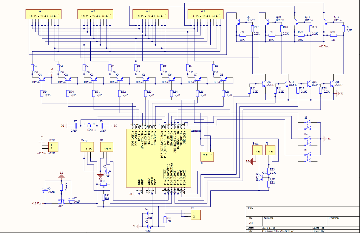

    Zegarek oprócz funkcji wyświetlania czasu ma pokazywać temperaturę i mieć możliwość sterowania z pilota (RC5).
    Tutaj pierwsze pytanie, czy GETRC5() wprowadza jakieś opóźnienia? Mam na myśli to czy nie zakłóci to zliczania czasu. Dodatkowo obawiam się, że będzie problem z płynnym sterowaniem, a to dlatego, że nie jest podłączony pod INT0 albo INT1[Port D zajęty pod wyświetlacz] i kiedy naciśniemy np. w czasie wykonywania przerwania.. nie zareaguje?
    Timery oba wykorzystane. Timer0 głównie obsługa wyświetlaczy (przerwanie 4ms), Timer1 zliczanie czasu (przerwanie 250ms)
    Dwa to odczyt temperatury na DS18B20.
    Mam tu przykładowy skrypt:
    Kod: text
    Zaloguj się, aby zobaczyć kod
    Głównie interesuje mnie to "Waitms 750", bo zegar będzie do.. niczego :D
    Będzie działać poprawnie jeśli cały ten kod umieszczę w kodzie wyrażenia warunkowego gdzie warunek będzie spełniany co 750ms?
    Trochę się pogubiłem, bo poprzednio też miałem problemy w ustawianie czasu przez przyciski, których obsługa znajduje się w przerwaniu(nie zawsze reagowały). Czy w ogóle w takim układzie jest sens dawać odbiornik RC5 i DS18.. pod piny bez przerwań?
    Załączam schemat.
    Do tego właśnie można wykorzystać timer i zapomnieć raz na zawsze o wait.
    RC5 można dać pod przerwanie, ale po co 1wire ?

    emarcus napisał:
    więc potrzebujesz skonfigurować Timer2 dla RC5.
    Na timer2 działa OK. O to mi chodziło. Wielkie dzięki
    xury napisał:
    (...) ale po co 1wire ?
    Co masz na myśli?
