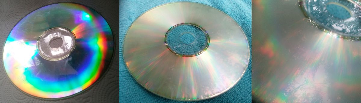

    Na płycie CD mam zapisany plik .avi o wadze 200 MB. Niestety kopiuje tylko 77%.
    W jaki sposób można spróbować odzyskać ten plik lub ewentualnie w jaki sposób zgrać chociaż te 77% ?

    Dzięki za podpowiedzi. Na razie znalazłem w swoich zbiorach stary program "bad copy" i nim próbuję odzyskać ten plik. Postęp wynosi około 2 MB na godzinę. Jeszcze przed uruchomieniem programu dokładnie obejrzałem płytkę i powierzchnia górna (tam gdzie jest farba) wygląda bardzo dobrze. Natomiast spodnia część płyty na pewnym obszarze przy brzegu wygląda jakby miała około 100 malutkich pęknięć przypominających szron. Podejrzewam, że jest to wynik działania niskiej i wysokiej temperatury w jakiej przebywała płyta przez kilka lat (pomieszczenie na zewnątrz domu nieogrzewane).
    Może jakoś potraktować tę spodnią część jakimś preparatem lub wodnym papierem ściernym? Czy usunięcie tych mikropęknięć coś by pomogło? Bo one są wyczuwalne pod paznokciem, tzn nie jest to uszkodzenie warstwy farby.

    Pasta do zębów oraz trik z płynem do naczyń nie pomogły, aczkolwiek dało się zczytać 2% więcej danych niż przed zastosowaniem tych sposobów. Niestety nie mam żadnego starego czytnika CD, bo one podobno miały mocne lasery i czytały dużo zarysowanych płyt. Nie wiem czy to prawda.

    Dlaczego papier wodny stanowczo? Co się stało?Papier wodny 3000 poleruje i w tym momencie nie widzę problemu ani jako polerowanie wstępne, ani końcowe(ostrożnie, dość wątpliwe). Wątek jest aktualny, nawet bardziej. Były w sprzedaży DVD po 4 złote- zakup maszyny jest nieopłacalny. Teoretycznie coś tam działa, pasta, pasta do reflektorów, ale nikt nie wspomina o czasie i nakładzie pracy. Jedna płyta 2 godziny i powyżej. A co, jeżeli jest 100 płyt(mam o wiele więcej) i niektóre mają rysy? Przy próbach polerowania nie można porysować, np. myjką kuchenną. Zasadniczo polecana jest obecnie tylko mikrofibra(do polerowania filc, futerko). Plastik się zawsze wypoleruje, i nie mając czasu do czekania może być dobra wiertarka i papier wodny z wodą do chłodzenia. Im szybciej się poleruje, tym bardziej się rozgrzewa i może stopić, nadpalić. Są jakieś lakiery, pisaki do uzupełniania rys na lakierze i to było by dobre, bo szybkie. Wiem na pewno, że dużo zależy od napędu. Również mogą być lepsze niektóre programy, czy kopiowanie płyty jako obraz płyty, nie pliki.

    Trochę nie zrozumiałeś wątku. Nie chodziło o polerowanie dla polerowania, tylko o odzyskanie danych, a w takich sytuacjach priorytetem jest bezpieczeństwo zawartości. Powinno się wybierać jak najmniej inwazyjne metody, a więc propozycję z wiertarką można sklasyfikować jako skrajnie niewłaściwą. Z kolei pisaki/lakiery mogą wpływać na odbicie światła i tu ich dobór też nie może być przypadkowy. A jak ktoś nie ma nerwów i cierpliwości - nie powinien się za takie rzeczy zabierać.

    huehue. Przeprowadziłem próbę z papierem wodnym 3000 udaną. Właśnie żaden sposób nie jest dobry i trzeba dużo czekać. Papier 600 rysuje potwornie, myjka kuchenna ostrą częścią rysuje, gąbka nie. Płyta wykrywana przez napęd i skopiowana z jednym błędem(Acrobat reader tylko).
    Po kilku minutach czyszczenia papierem wodnym 3000 delikatnie, ruchy koliste z wodą na powierzchni wytworzyło się równe mleko i delikatne kółeczka. Płyta w napędzie wykrywana i skopiowana już bez błędu (próba). Na zdjęciu przed, po i po z bliska.
