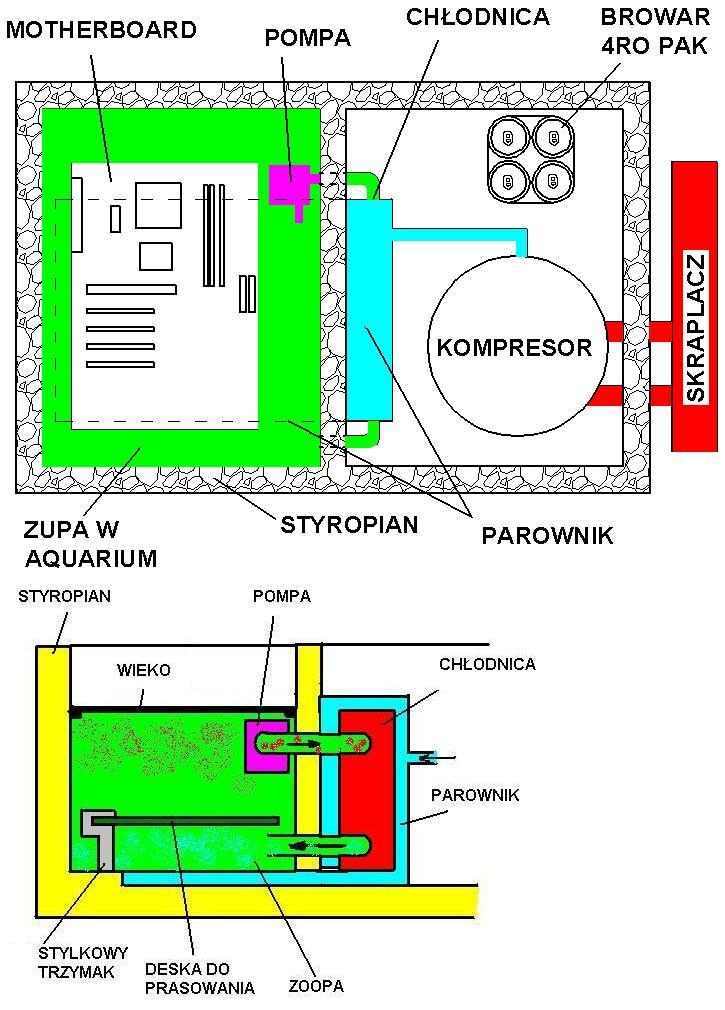

    Jak już wspomniałem w temacie szukam cieczy nie przewodzącej prądu, nie żrącej, co więcej nie zamarzającej w temperaturach dochodzących do -80'C. Najlepiej (niekoniecznie) jeśli bedzie to ciecz bezpieczna tzn. niepalna lecz to wykluczy alkohole, glikol propylenowy czy spirytus izopropylowy, które prądu ponoć nie przewodzą. Jak znacie takowe substancje i wiecie gdzie i jak je zdobyc to byłbym bardzo wdzięczny za informacje. Pozdrawiam

    Podaj cel poszukiwań i wymagania techniczne dla optymalizacji rozwiązania , bo wybór jest bardzo szeroki .

    Poszukuje cieczy zwanej na rysunku zupą. Do chłodzenia kompa:)

    Konstrukcja jest wybitna jak na 4 browary więc po następnym czteropaku na pewno znajdziesz sam odpowiednie rozwiązanie , a jak już opróżnisz lodówkę z puszek to będzie ona w sam raz do podłączenia w części chłodzącej .
