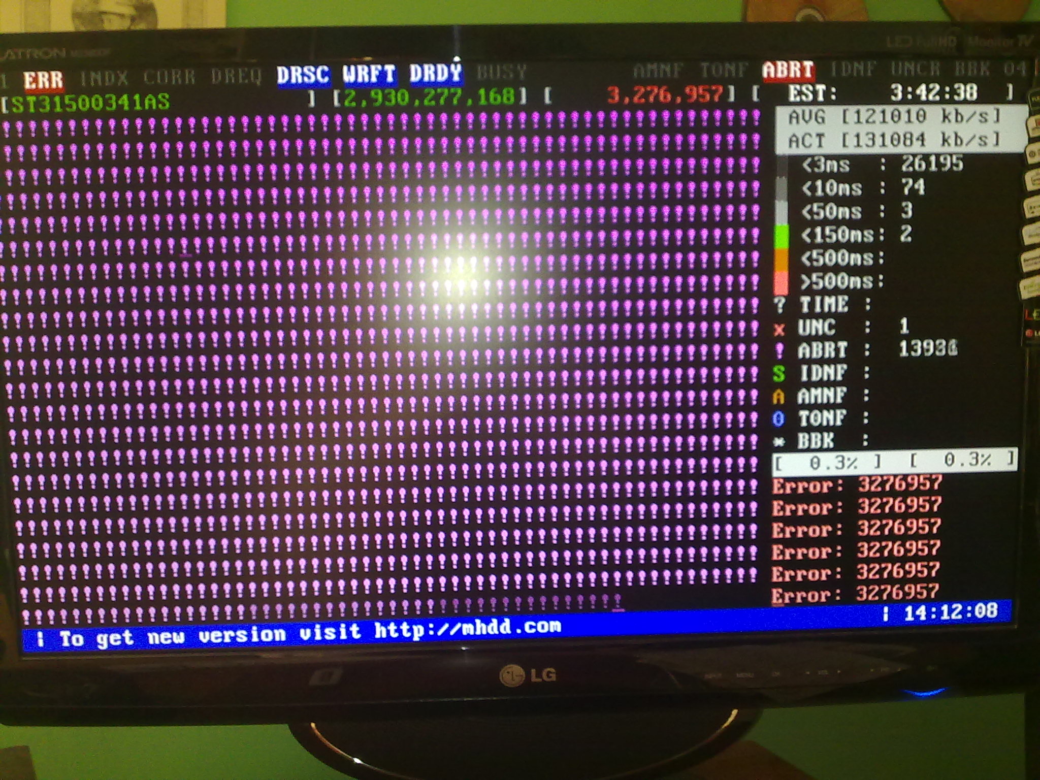

    Uruchom mhdd z plyty i daj zdjecie przedstawiajace smart dysku (F8), do tego zrob skanowanie 2xF4 i tez daj zdjecie ekranu po przeskanowaniu.
  • #3 10188746
    zohan27
    Posty: 43
    Oto główne okno programu gdzie wpisałem 10 i enter
    Komputer się ścina po uruchomieniu - Intel Boot Agent PXE błąd na Win 7
    Następnie zdjęcie po F8
    A teraz bd zdjęcia podczas skanowania 2xF4:
    I jak wszystko było dotąd dobrze. Skanowanie zmienia się na takie:
    c.d.
    I skanowanie zostaje przerwane i pojawia się coś takiego:
    TO TYLE CZEKAM NA ODP

    Jedyne co mozesz zrobic to wymienic dysk na sprawny.

    Tak to była wina dysku twardego zmieniłem go i już wszystko działa !!
