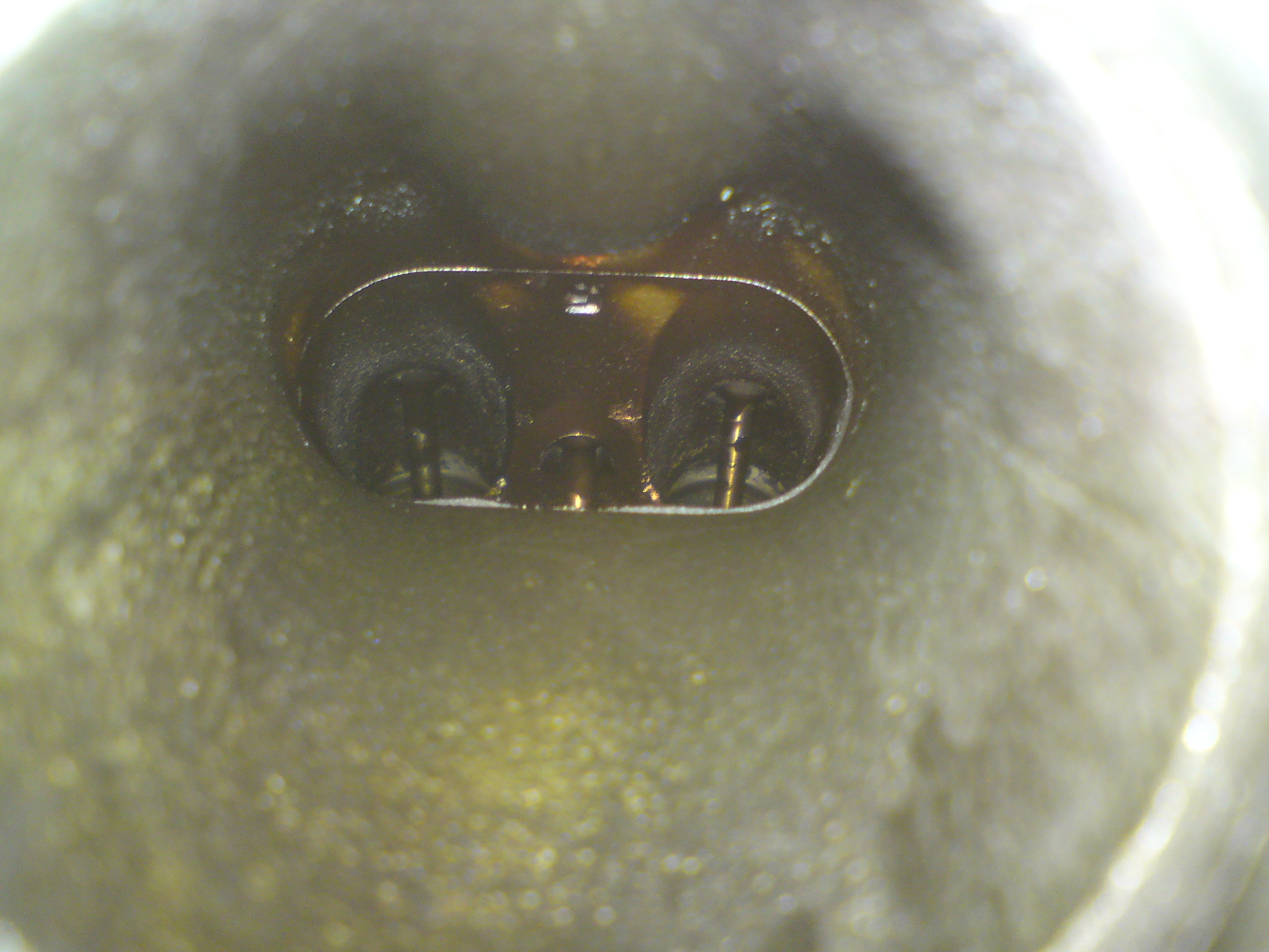

Audi A3 1.8 20V - Ślady oleju w dolocie, wtryskiwacz czy zawory?

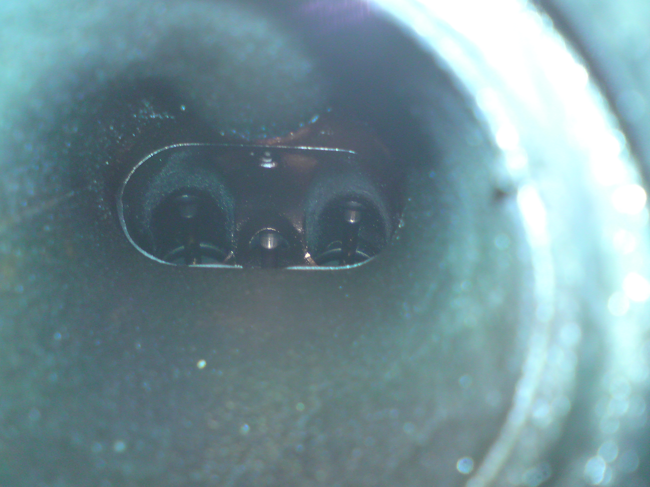

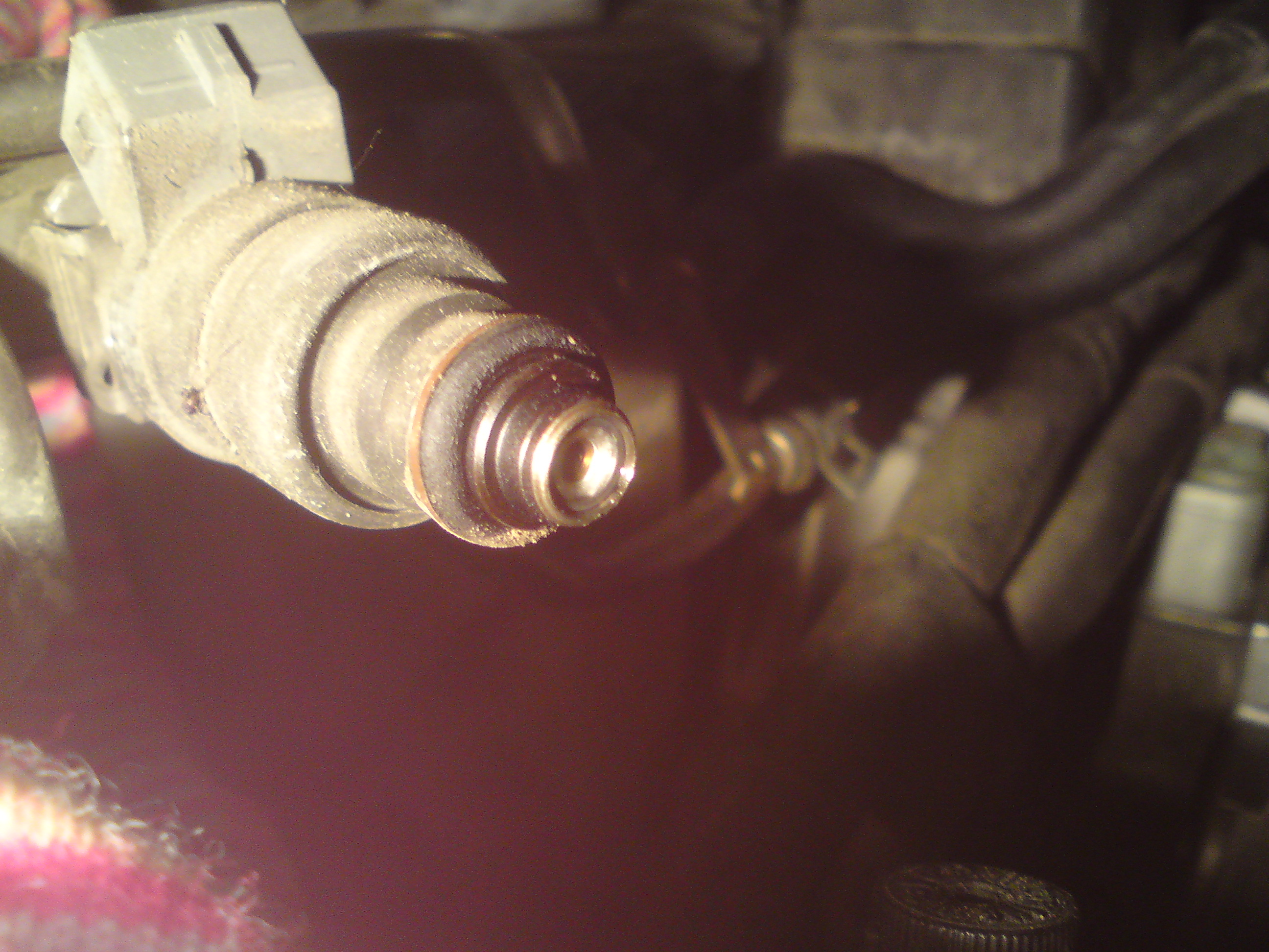

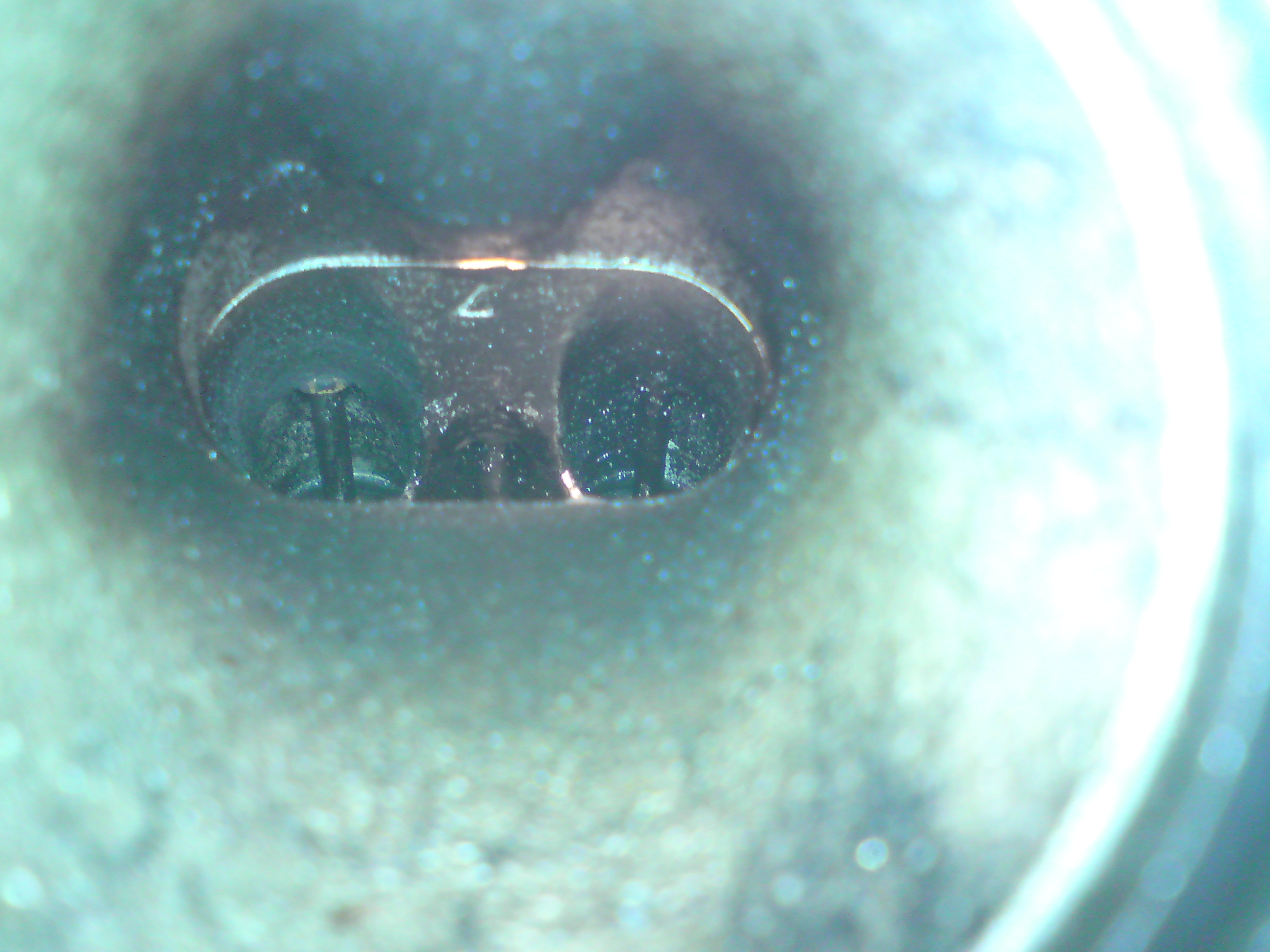

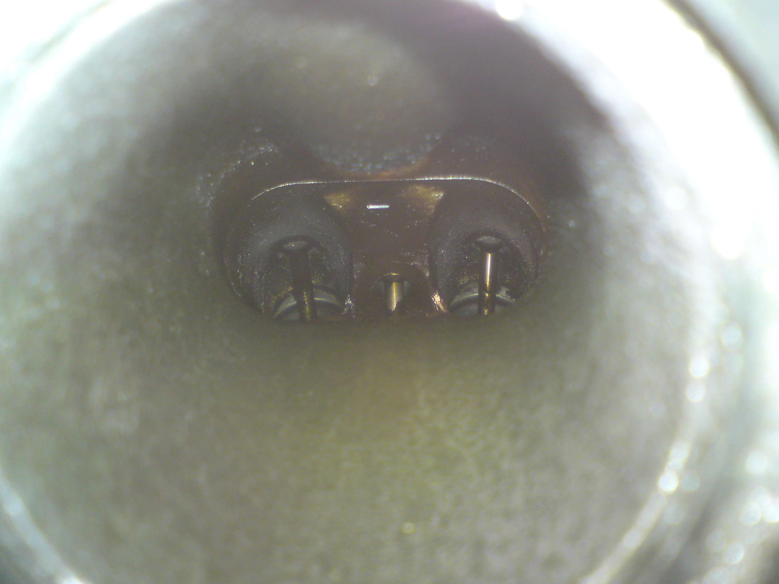

    Polecam sprawdzić ciśnienie w tym cylindrze.

    Uszczelniacze zaworow zakończyły żywot.

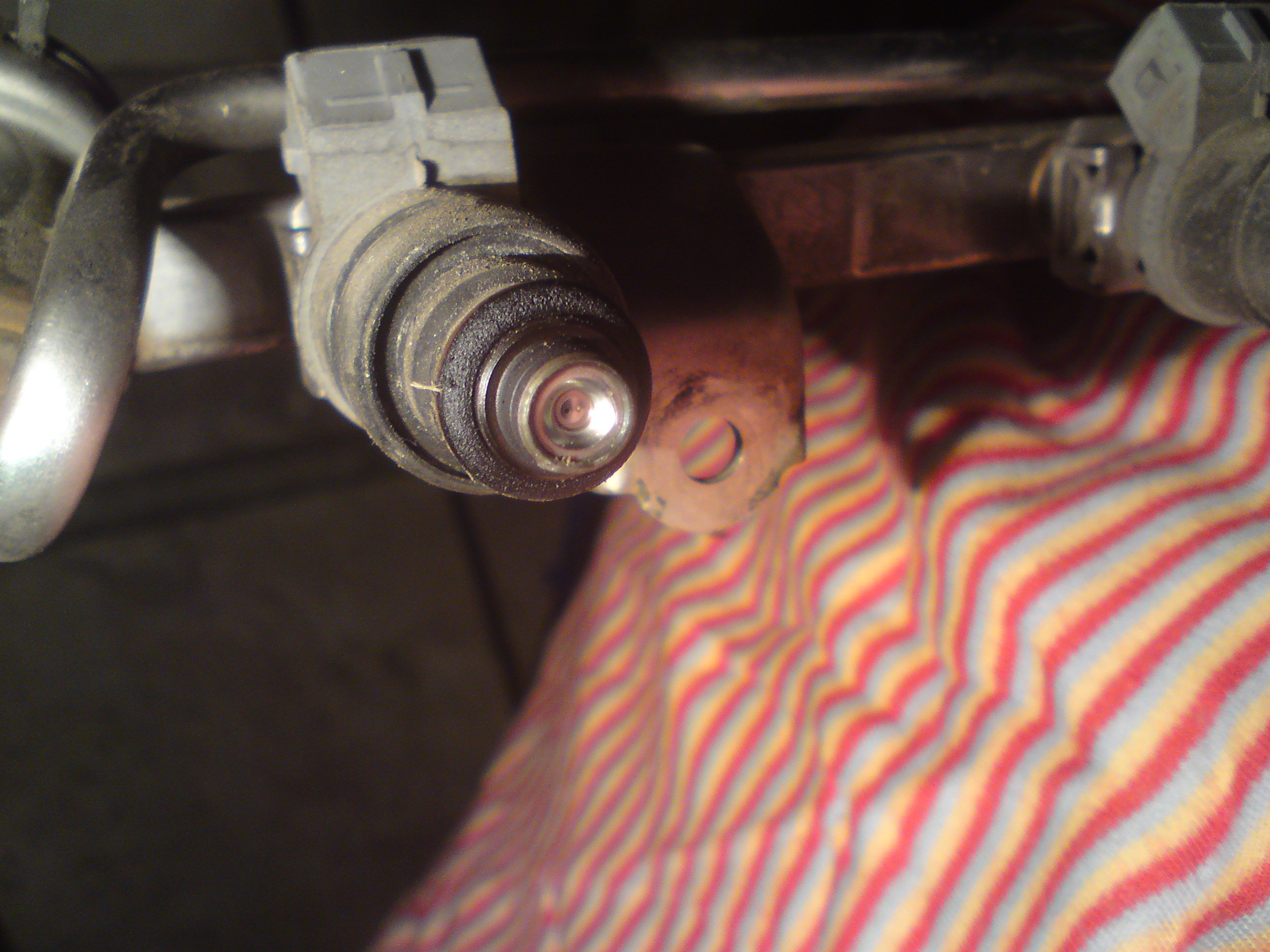

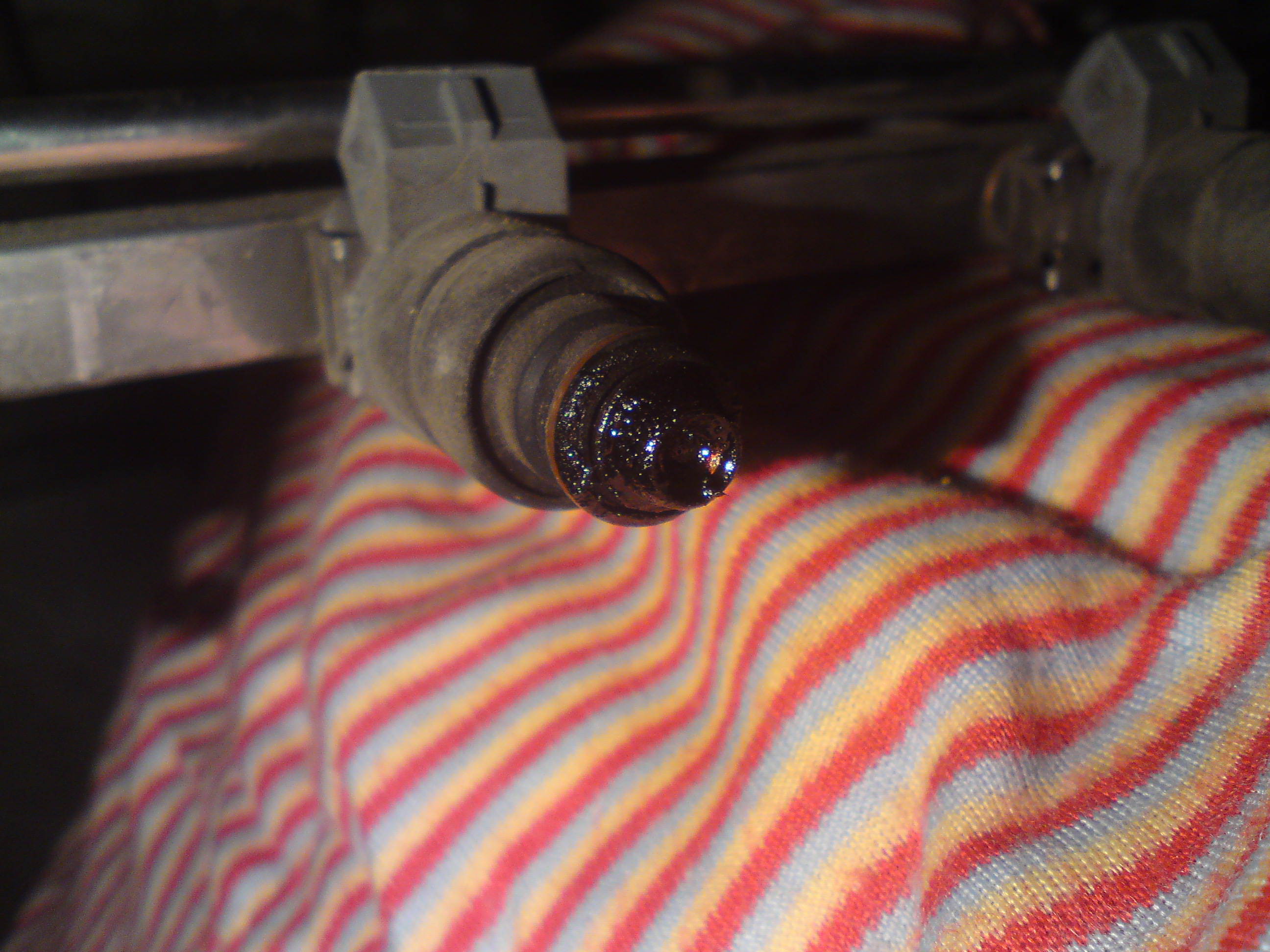

    a świeca zaplonowa wyglada tak samo jak wtryskiwacz??
    najlepiej sprawdzic szczelnosc silnika lub cisnienie sprezania.

    Zrób uszczelniacze !

    Usterki wtrysków to wtórna sprawa ,te ilości oleju w dolocie świadczą o dokonanym żywocie uszczelniaczy, zwalaj głowice i daj ja do zrobienia, nie kombinuj bo poniesiesz koszty a efekt marny.
