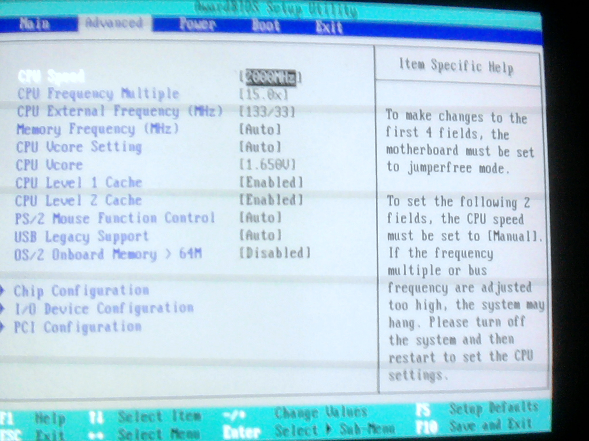

    Witam wszystkich. Jest to mój pierwszy post, więc postaram się najlepiej przybliżyć mój problem. Otóż dostałem płytę Asus A7V8X-X w której prawdopodobnie nie działa PS/2 (stwierdziłem po tym, że nie mrugają lampki na klawi), włączam PC-eta i automatycznie wchodzi do BIOS.
    Asus A7V8X-X automatycznie wchodzi do bios, klawiatura nie działa
    Nic nie moge zrobić, kupiłem przejściówkę PS/2 na USB, diody sie zapalają i tyle dalej nic, szukałem różnych sposobów na tym jak i innych forach. Pomyślałem, że prawdopodobnie klawia USB nie jest włączona w BIOS. Więc zdarłem ze strony producenta najnowszą wersję BIOS (1014.002) wraz z programem flashującym (AFLASH.EXE) stworzyłem dyskiętkę startową programem drdflash.exe w pliku AUTOEXEC.BAT wpisałem jedną linię "AFLASH.EXE 1014.002". nie wiem czy dobrze to wpisałem, no ale dalej nic. Bateria była wyciągana. Macie może jakieś pomysły ? Z góry wielkie dzięki

    Klawiatura na PS/2 nie działa, port prawdopodobnie spaliło. Klawiature sprawdzałem na innym kompie i wiem że działa. A jak ustawienia BIOS były resetowane to prawdopodobnie klawiatura na USB też nie bedzie działać, bo opcja USB Keyboard Support (czy jakoś tak) w BIOS'ie jest pewnie na Disabled . Więc dalej lipa

    Sprawdz miernikiem czy masz napiecie na stosownych pinach gniazda PS/2: http://pl.wikipedia.org/wiki/PS/2_(port_komunikacyjny)
    Jezeli nie to sprawdz czy w okolicach portu nie ma beziecznikow SMD, jezeli sa uszkodzone to je wymien. W ostatecznosci mozesz doprowadzic 5V do portu PS/2 np. z wtyczki molex.

    Przepraszam, że tak długo nic nie odpisywałem, ale miałem pilny wyjazd za granice, zresztą nie ważne. Użyłem miernika Digital-Multimeter DT-830B wsadziłem szpilkę do otworu nr. 4 i przyłożyłem czerwony kabel, drugi zaś przyłożyłem do obudowy. Na mierniku ustawiłem DCA 200μ na mierniku pokazało mi skoki od średnio 0,8 ~ 3,3. Po oględzinach płyty głównej nie widać, żeby było coś popalone itp. Nie wiem jak doprowadzić 5V do portu PS/2. Jeden znajomy powiedział, żeby sprawdził diodą wiec wsadziłem + do otworu nr.4 i - do obudywy ale nawet nie zaskoczyła. Nie wiem czy to są jego jakieś wybujane fantazje czy co =p. dalej nie wiem co robić. Pozdrawiam

    Automatyczne wejście do Bios-u to normalne zjawisko w płytach tej firmy. Mam nadzieję, że sprawdziłeś wszelkie ustawienia na płycie zgodnie z zaleceniami instrukcji płyty głównej. Jeżeli tak to proszę dokonać pomiaru na złączu 3-pin KBPWR.

    Masz ustawic miernik na np. 20V, nastepnie przykladasz jedna koncowke do 4, druga do 3. Opis pinow masz pokazany na wiki. Jednak lepiej bedzie jak ktos to zrobi za Ciebie, ktos kto potrafi uzywac miernika.

    A więc klawiatura już działa, okazało się że w gniazdu PS/2 nie stykało 5V. Przeczyściłem je i klawiatura już działa. A więc dziękuję wszystkim za porady. Temat uważam za zamknięty.
