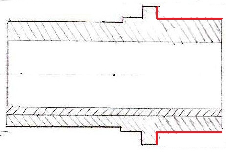

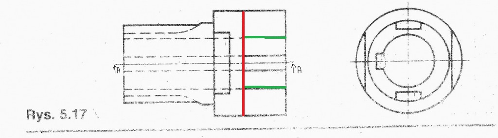

    Witam, czy przekrój, który narysowałem (A-A) jest dobrze wykonany?
    Dana część:
    Mój przekrój:
    Czy mój przekrój A-A na rysunku technicznym jest poprawny?
    Pozdrawiam Krzysiek

    To pokreskowane w przeciwną stronę to jest ten rowek? Czemu pokreskowane? Czemu w złą stronę pokreskowane? Czemu na górze a nie na dole?
    Zastanów się czemu zielone krawędzie są widocznie i skąd się ta czerwona wzięła.

    Wydaje mi się, że to będzie coś takiego, chociaż nie wiem, czy ta czerwona linia powinna iść na takiej wysokości.
    Dlaczego kreskowanie jest źle zrobione?
    Rowek już jest na dole.

    Kreskowanie jest źle, bo nie ma powodu żeby rowek był pokreskowany. Nawet jakby miał być pokreskowany to czemu w przeciwną stronę niż reszta przedmiotu.
    Nie o to z tymi krawędziami chodzi. Napisz czemu są widoczne te, które zaznaczyłem i do tego jest widoczny kawałek rowka. Spróbuj sobie to w 3D naszkicować.
    Zastanów się czemu po prawej stronie na osi symetrii czasem jest linia kreskowa a czasem punktowa.

    Taenia_Saginata, dzięki za podpowiedzi, nie mam pojęcia jak narysować ten przekrój...
    Zabieram się za inne rysunki.
