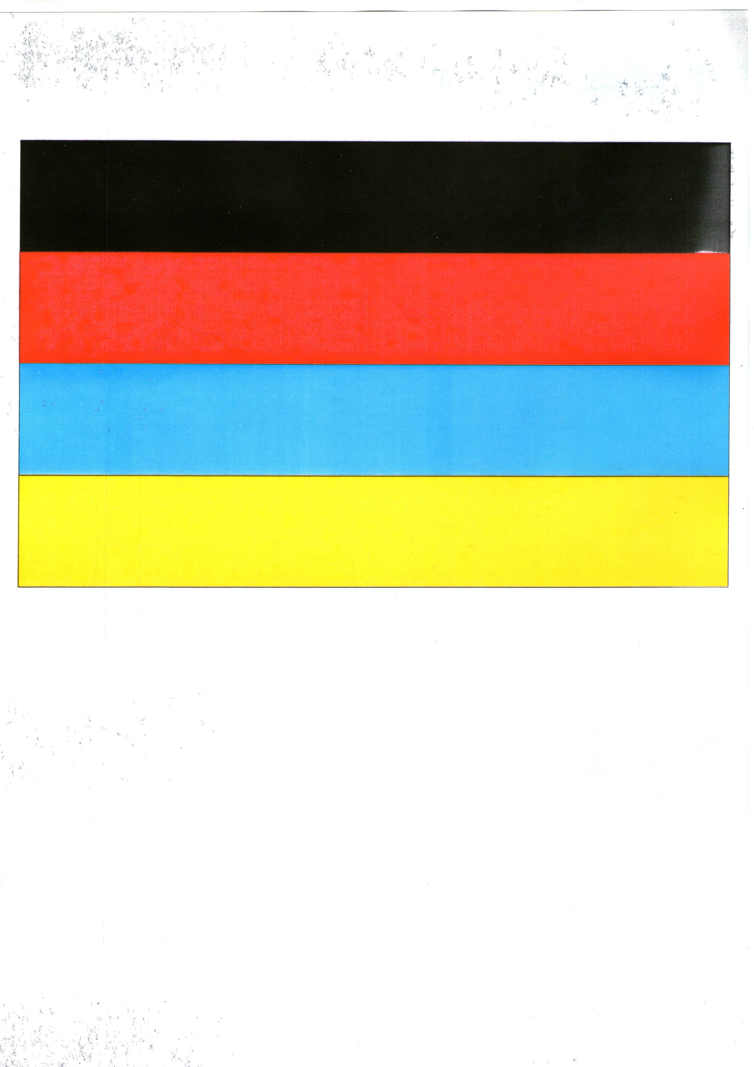

    Ostatnio wymieniony developer i OPC w CYAN i developer w Black.
    W poprzednim tyg. wymieniony piecyk.
    Teraz takie objawy.

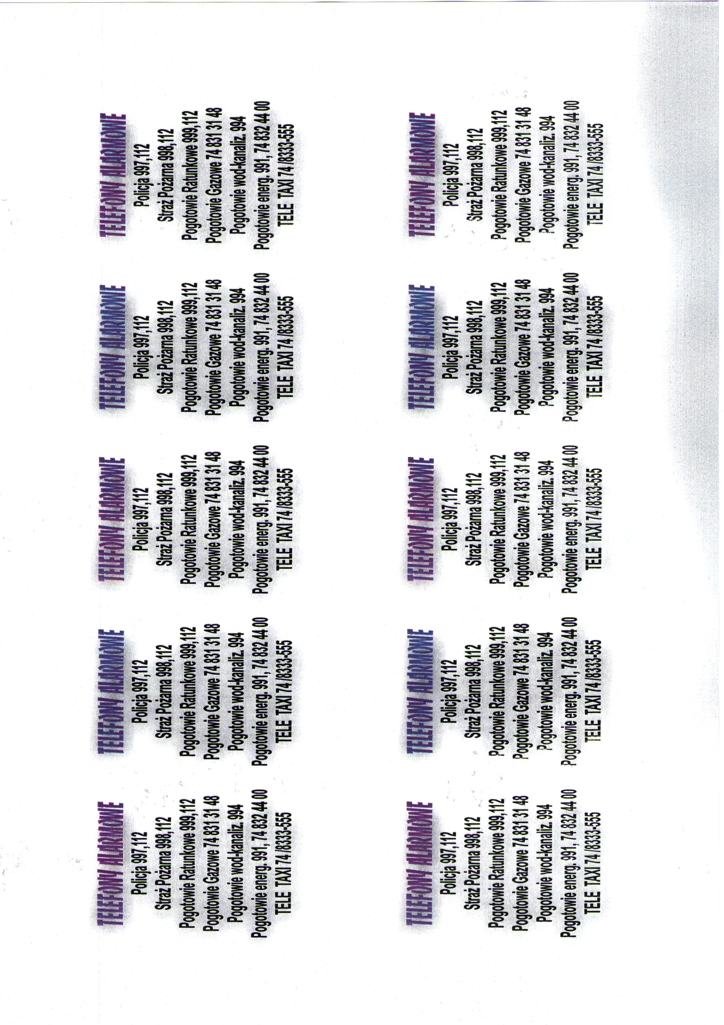

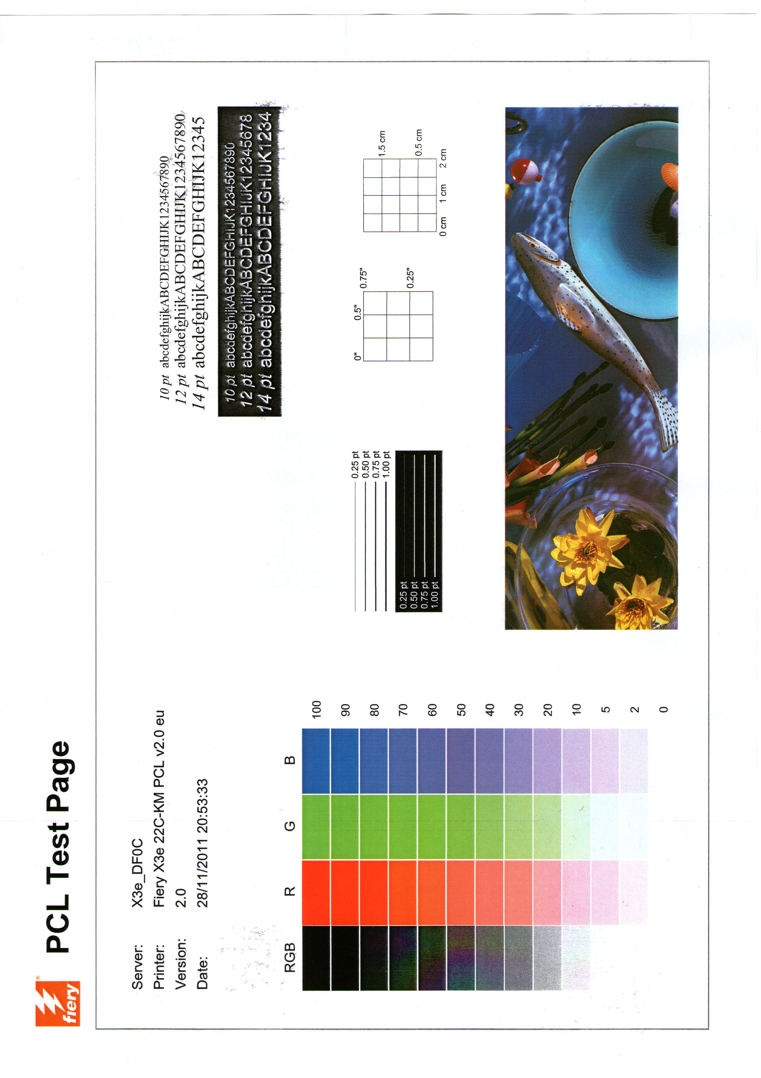

    Po wydruku z trybu serw. brudzi jak i rowniez na normalnych wydrukach.
    -rurka OPC + listwa do wymiany i nowy Developer w Black - badz caly Unit
    -nowy Developer i OPC w Cyan ?? mimo iz jest praktycznie nowe, a nie pokrywa dobrze kolorem
    badz sie myle , prosze o jakas pomoc badz jakies naprowadzenie .
    Dziekuje

    Za duzo developera i sie wysypuje;-) po naprawie radze wyczyscic linijke diodowa. radze wymienic caly wklad czarny nie sa drogie a czarny to podstawa;-)
