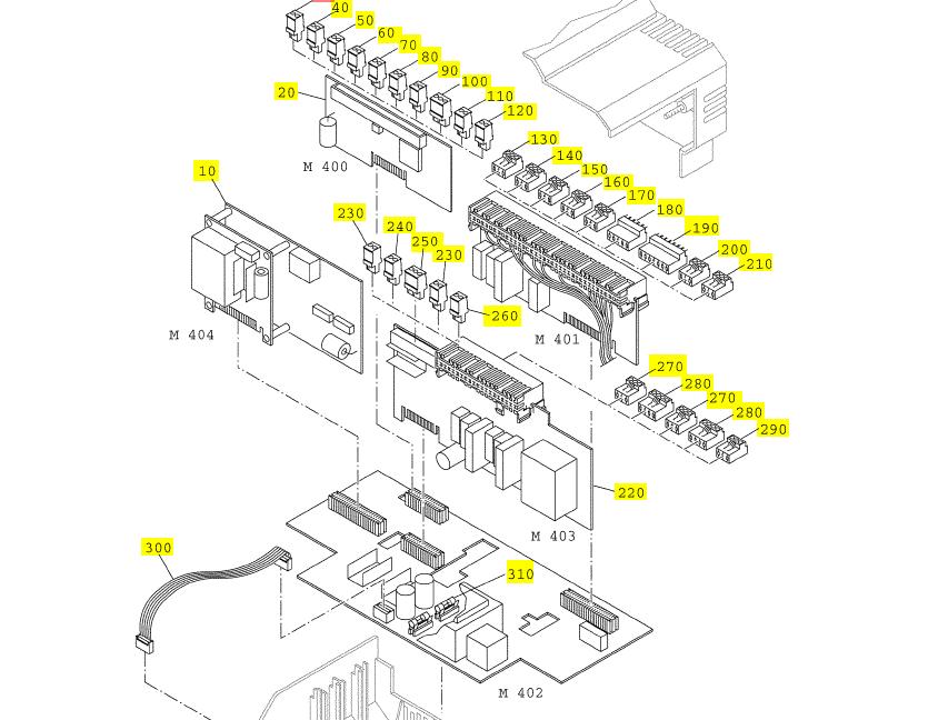

    Sterownik j/w brak możliwości załączenia pracy automatycznej,czy też dziennej lub nocnej.Nie podświetla się żadna dioda.Pozostałe funkcje działają,zmiana i podgląd parametrów.Ważne jest,że w podglądzie parametrów ,,Praca,, jest ,,praca zimą,,.Jest ,,WYŁ,, analogicznie praca pompy,palnik i pompa CCW też jest na WYŁ.Może ma to związek z tym,że się nie świeci żadna dioda i starownik nie wysyła żadnych sygnałów załączeniowych.Przed usterką był problem z czujnikiem temp. kotła pokazywał ok. 5 stopni,wymieniony na nowy i działa.Czujnik temp. zewnetrznej pokazywał ponad 30 stopni,aktualnie działa prawidłowo.Nadawanie i odbiór danych przeprowadzono bez zmian działanie sterownika.Jakieś pomysły na uaktywnienie sterownika

    Witam Bfu raczej nie pomoże problem jest raczej w zasilaczu tablicy. Niestety nie występuje jako część zamienna. zasilacz też może obniżać napięcie z powodu dużego poboru prądu przez jedną z płyt. Trochę szukania raczej dla elektronika.

    Wszelkie wachania napięć odbijają się na pracy układu pomiaru temperatur,a więc ma to wpływ na wyliczanie krzywej. Czy układ wylicza sobie zadaną temp. kotła i obiegu,czy bateria na jednej z płyt nie jest wylana(płyta do której są podłączone czujniki kotła bojlera i zewnętrzny).
    Mec jest tylko panelem dialogowym tablica może pracować bez niego wszystkie "procesy myślowe"odbywają się w automatyce
