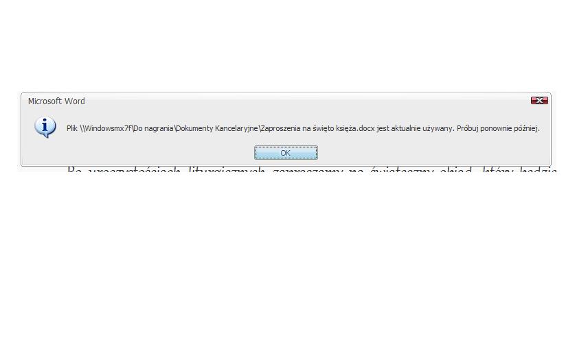

    Witam chciałbym się dowiedzieć od wszystkich odwiedzających, dlaczego nie mogę zapisać edytowanego w sieci domowej pliku word 2010 na drugim komputerze.
    Dodam w sieci są tylko dwa komputery, na jednym jest word 2003 na drugim 2010, ale to nie powinno mieć znaczenia. Z laptopa łącze się bezprzewodowo, kiedyś z tym nie było problemu od niedawna się pojawił kiedy przeinstalowałem system na stacjonarnym. Proszę o pomoc.
    Pokazuje się taki komunikat:
    Nie mogę zapisać pliku Word 2010 w sieci domowej po reinstalacji systemu

    nie jest otwarty na drugim komputerze tylko na laptopie jest otwarty

    Musi być otwarty, inaczej system by go nie blokował.
    Jeśli ten sam plik otworzysz na dwóch komputerach, to nie zapiszesz go w tej lokalizacji z której otworzyłeś, dopóki na jednym z komputerów nie zostanie on zamknięty.
    Jest jeszcze inna możliwość - na komputerze otworzyłeś ten plik dwa razy.
    Innych możliwości nie ma.
    Spróbuj zapisać plik w innym miejscu, potwierdzisz tym samym, albo zaprzeczysz temu, co napisałem powyżej.

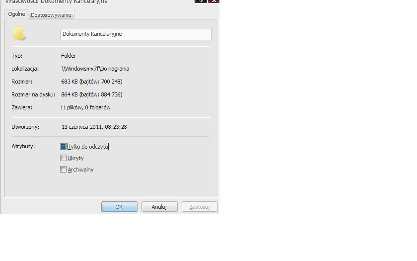

    Hmmm, a masz na dysku na komputerze stacjonarnym uprawnienia do modyfikacji plików, czy może tylko do odczytu?
    Co prawda komunikat wówczas powinien być inny, ale sprawdź.

    Powinieneś mieć w opcjach udostępniania folderu/dysku zaznaczone żeby użytkownicy sieci mogli zmieniać zawartość udostępnianego folderu/dysku. Nie pamiętam jak to się dokładnie nazywa, bo u mnie jest nieco inaczej. W każdym razie prawy klawisz na udostępniony element i tam masz w menu kontekstowym opcję "Udostępnianie i zabezpieczenia", tam popatrz.
    Oczywiście musisz to zrobić na komputerze stacjonarnym.

    A sam plik Worda? Może on jest tylko do odczytu?

    sprawdziłem miałem tylko archiwalny zaznaczony to odznaczyłem
    ale dalej to samo

    zamykam temat, przeinstalowałem sobie system na windows 7 i wszystko chodzi wina leżała chyba w systemie :)
