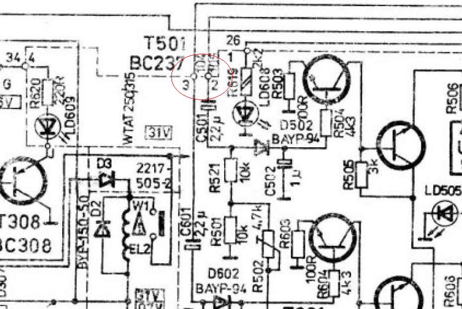

    Witam, sprawa wygląda tak: koło 2 tygodni temu magnetofon działał bez problemów niestety wczoraj po włączeniu wszystkie mechanizmy załączają się, taśma się obraca, dioda RUN świeci podczas odtwarzania i mruga podczas pauzy natomiast wszystkie ledy od wysterowania świecą cały czas przy jednoczesnym braku jakiegokolwiek dźwięku. Na płytce wskaźników wymieniłem 2 sztuki BC307 na BC337 ponieważ akurat takie miałem oraz 4 sztuki BC237 na BC548. Wymieniłem również diodę D602 gdyż zauważyłem że miała przebicie. Dioda w obudowie tranzystorowej o symbolu 811 jest sprawna natomiast po tych zabiegach nadal nagrzewają się rezystory R520 oraz R516. Dodam że wszystkie diody oprócz D602 nie miały przebicia. Na żółtym grubym kablu numer 9 dochodzącym do płytki obok rezystora R520 jest 0V względem masy.
    Czy ktoś z Kolegów miałby koncepcję naprawy? Mi skończyły się już pomysły.

    Sprawdziłem linię 25V. Napięcie na niej wynosi 0V natomiast na kondensatorach filtrujących 1000uF zaraz za mostkiem jest 35V a nie 31V tak jak na schemacie. Wnioskując ze schematu na emiterze tranzystora T107 (BD136) powinno występować 31V a na kolektorze wspomniane 25V. Niestety na obu końcówkach napięcie wynosi 0V.

    Jeśli masz 35V na C143/144,a na emiterze T107 0V to wskazywałoby to na przerwę (dlatego nieobciążone napięcie jest większe).Pomiędzy 1000mikro,a E T107 jest bezpośrednie połączenia (popatrz na schemat).

    Magnetofon działa. W międzyczasie postanowiłem wymienić pasek napędowy oraz przelutować okolice zasilania, po uruchomieniu sprzęt ożył. Zostały jeszcze wskaźniki wysterowania. Lewa strona działa bez zarzutu natomiast z prawej cały czas świecą się trzy pierwsze diody. Rezystory wspomniane przeze mnie w pierwszym poście nadal nagrzewają się znacząco a wraz z nimi dwie sztuki tranzystorów BC307 (u mnie bc337).

    W takim razie chyba coś przeoczyłem. W poniedziałek dokupię oryginalne BC307. Czy można powiedzieć, że wlutowanie BC337 może być przyczyną wadliwego działania wskaźników ?

    Najprawdopodobniej tak. Tranzystory NPN nie mogą pracować w miejscu PNP.
    Jeśli masz te oryginalne (wylutowane) to je sprawdź czy są dobre i wlutuj ponownie. Wskaźniki chyba były sprawne a Ty pochopnie się na nie rzuciłeś.

    Zrobiłem tak jak Kolega radził. Diody lewego kanału działają natomiast prawego już nie. Regulowanie peerkiem nic nie daje. Zastanawiam się czy nie nastąpiła gdzieś przerwa w sygnale dochodzącym do układu.

    Opisz dokładnie zachowanie tych diod prawego kanału.
    Te tranzystory BC307 T503 i T603 "robią" za źródło prądowe i ustalają jasność świecenia diod. Jeśli była usterka w układzie wygaszania poszczególnych diod to po wymianie T503 i T603 mogło pozostać.
    Czy zapamiętałeś ustawienie PR-ka którym kręciłeś? Na ogół po usunięciu usterki trzeba wrócić do poprzedniego położenia.
    Wygląda na to, że magnetofon przestał działać z powodu "zimnego lutu" w zasilaczu - linia 25V, a pozostałe usterki wprowadziłeś sam podczas wymiany elementów we wskaźnikach.

    Od kiedy sięgam pamięcią prawy kanał niedomagał, przeważnie słupek "skakał" słabiej niż lewy ale zbytnio mi to nie przeszkadzało. Z tego co zaobserwowałem wspomniane PR-ki służą do kalibracji linijek i mają one za zadanie ustalać jak daleko linijka ma "skakać" w rytm muzyki. Część lewego kanału tak wyskalowałem aby przy zatrzymanej kasecie świeciła się tylko środkowa czerwona dioda ON (domniemam że tak powinno być). Część prawego kanału natomiast również da się tak skalibrować czyli sprawić, że przy zatrzymanej kasecie będzie się świecić dioda pierwsza lub druga itd. ale to mija się z celem gdyż i tak nie reagują na sygnał audio.

    Czyli przy pomocy PR-ka możesz rozwinąć lub zwinąć całą linijkę prawego kanału, ale nie reaguje ona na sygnał audio?

    A zamień te dwa przewody.

    Sytuacja się odwróciła. Z tego wnioskuję, że płytka wskaźników jest sprawna a przyczyny należy szukać w tranzystorze T204 lub T205 ? Sprawdzę jeszcze kondensator C225 aby wykluczyć go z listy "podejrzanych".

    Nie ruszaj na razie tranzystorów. Sprawdź, czy działają obie słuchawki.

    Jeśli na wyjściu Linia są oba kanały, to faktycznie usterka będzie we wzmacniaczu słuchawkowym.
    Ale zamiast od razu wywalać tranzystory można zmierzyć napięcia. Może to dać odpowiedź o miejscu usterki.
    Mierzysz napięcie na C, E, B względem masy (oba tranzystory). Dla ułatwienia masz drugi sprawny kanał.
    Andrzej

    Porównując oba kanały napięcia na tranzystorach lewego i prawego kanału są takie same.

    To jest wielkie prawdopodobieństwo, że są dobre i nie warto ich wymieniać. Mogłeś dla ciekawości napisać jakie były na B, E, C poszczególnych tranzystorów w obu kanałach. Ale usterka wygląda na przerwę w torze sygnałowym.
    Nie odpowiedziałeś, czy na wyjściu line są oba kanały. Jeśli są to usterka może być tylko w tym wzmacniaczu słuchawkowym (z niego jest brany sygnał na wysterowanie wskaźnika). Mogą być zimne luty, przerwa ścieżki, uszkodzony kondensator itp.
    Najlepiej podłącz sobie słuchawki jednym końcem do masy, a drugi przez dodatkowy kondensator dotykaj zgodnie z przebiegiem sygnału w kolejne miejsca na przemian lewego i prawego kanału. Znajdziesz miejsce w którym sygnał zanika.

    Witam. Przyczyna okazała się tak banalna, że nawet bym na to nie wpadł. Otóż niedziałający jeden kanał linii oraz wskaźnika to skutek zwarcia bazy z kolektorem tranzystora T201 (BC413) poprzez zetknięcie nóżek elementu. Po wyprostowaniu wszystko działa jak należy.
