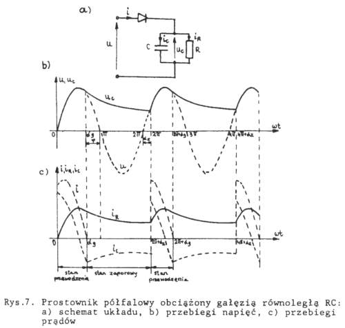

    Witam i jednocześnie proszę o wyrozumiałość.
    Zakupiłem prezentowany wyżej EPS CPS600W, kupiłem również akumulator głębokiego rozładowania 100Ah energy 720A 12V EN. Zasilanie awaryjne ma zaspokoić zapotrzebowanie prądu dla 3 pomp CO OM 20-40 pracujące na 1 biegu oraz pompki powietrza ACO-007 120W. Okazało się, iż podłączenie samej pompki powietrza powoduje prawie natychmiastowe wyłączenie EPS-a pojawia się błąd F02. Zauważyłem również, iż wspomniana pompka podłączona do innych UPS-ów powoduje w nich znaczne buczenie. Pompka pracuje na zasadzie elektromagnesu i ma wstawioną diodę szeregowo w obwodzie. Proszę podpowiedź co zrobić by pompka miała zabezpieczenie na wypadek braku prądu - bo inaczej moje podopieczne rybki padną.
  • #14 10424138
    mikstu2
    Posty: 1259
    Pomógł: 55
    Ocena: 290
    UPS-y w zasadzie przeznaczone są do zasilania awaryjnego komputerów (zasilacze impulsowe).
    Kiedyś z mego UPS-a, w razie dłuższego braku napięcia w sieci energetycznej mogłem zasilać lampę ze świetlówką 11W przez kilka godzin. Światło było super w porównaniu do iluś tam świeczek.
    Przy innych odbiornikach może być bardzo różnie.
    Chyba jednak najlepiej sprawdzić to doświadczalnie...
  • #15 10424370
    pkkk_kk
    Posty: 7
    Tak - doświadczalnie ...
    Próbuje zrozumieć jaki wpływ ma - a ma - dioda zamontowana w pompce.
    Przypuszczam, iż powoduje to nierównomierne obciążenie przetwornicy w EPS-sie. Zauważyłem również gdy podłączyłem dodatkowo (nieszczęsną) pompkę oraz pompę od CO to czas pracy znacznie się wydłużył (oczywiście w liczono sekundach) do pojawienia się błędu. Przeczytałem gdzieś, że powinienem podłączyć równolegle do pompki kondensator ok 50uF. Nie sprawdzałem tego - czy może ktoś to potwierdzić.

    kidu22 napisał:
    Jaka dioda ! Daj foto bo jeszcze nie spotkałem w silniku indukcyjnym żadnej diody.
    Witam nie chodzi o pompkę indukcyjną lecz pompkę powietrza - elektromagnetyczną aco-007.
    Jak zbudować tani układ zasilania awaryjnego do pieca CO na 150W?
    Dane techniczne pompki:
    【ELECTRICAL MAGNETIC AIR PUMP】
    MODEL ACO-007
    VOLTAGE 220V/50HZ
    POWER 120W
    PRESSURE 0.04MPa
    OUTPUT 90L/min
    WEIGHT 3.8kg
    DIMENSIONS 248*101*152mm
    Przypuszczam, iż problemem jest nierównomierne obciążenie falownika
    które ze względu na zainstalowaną diodę w pompce powietrza, obciąża go tylko jednopolówkowo. Powoduje to, iż każdy UPS się grzeje, buczy, brzęczy i się zawiesza. Inteligentniejsze jak CPS600E wyświetlają kod błędu FO2. Potrzebuje pomocy jak i czym zasilić awaryjnie przytoczoną pompkę powietrza typu elektromagnetycznego.

    Tak dla uściślenia:
    Jest to chyba pompa membranowa, która przy dodatniej połówce sinusoidy tłoczy powietrze, a przy ujemnej wraca do stanu spoczynkowego. Stąd też ta dioda.
    Wydajność 90 l/min oznacza jakieś większe akwarium lub zbiornik wodny...
  • #19 10433564
    pkkk_kk
    Posty: 7
    mikstu2 napisał:
    Hm...
    Dioda odcina ujemną połówkę wtedy tłoczek mechanicznie (sprężyna) powraca w pierwotne położenie. Próbuje w rozważaniach potraktować samą pompkę jako dławik - charakterystyka napięciowo prądowa powinna wyglądać tak
    Wynika z tego że w momencie unoszenia się dodatniej sinusoidy przesuwany jest tłok w pozycję max wychylenia, w momencie przechodzenia w ujemną polówkę dioda odcina prąd lecz zaindukowane napięcie w rdzeniu pompki pomaga wrócić membranie w pierwotne położenie. Przypuszczam, iż to właśnie powoduje nieprawidłowa pracę falownika i jego zawieszenie. Rozważając co będzie jeśli podłączę do pompki kondensator
    Czy takie podłączenie nie spowoduje obniżenie wydajności pompki? Co na to falownik. Czy któryś z kolegów może mi na to odpowiedzieć?
    Jednocześnie przepraszam autora postu za przesunięcie tematu na pompkę powietrza - lecz nie wiem czy sterowniki do pieców nie mają podobnego problemu i się zawieszają.

    Witam. Co do urządzenia CPS600E to nie udało mi się uruchomić opisywanej pompki. Dopiero z mocniejszym bratem CyberPower EPS CPS1000E pompka ruszyła. Dzięki uprzejmości firmy ORVALDI z Wrocławia otrzymałem bezpłatnie urządzenie INV12-500W do przetestowania.... test wkrótce.
  • #21 10656174
    pkkk_kk
    Posty: 7
    Po kilku tygodniach pracy ...
    zasilacz ORVALDI INV12-0,5kW 500W
    obciążenie 3 x pompa CO tryb pracy 36W plus wspominana pompa elektromagnetyczna ok 120W - pompa powietrza
    akumulator 100Ah głębokiego rozładowania
    praca w trybie awaryjnym - BEZ ZARZUTU - huczy, brzęczy ale jako jedyna PRACUJE.
