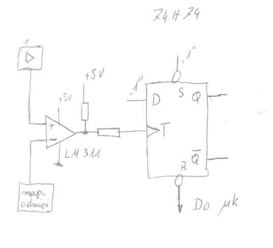

    mam maly problem z ukladem 74hc74 (2 przezutniki D) i tak podlaczylem to tak nozke 2,4 do zasilania, nozke 1 jako reset( normalnie jest na 1) a na 3 maja trafiac impulsy. Uklad ten mial byc uzywany do wyzwalania i sadzielm ze na wyjsciu Q pojawi sie jedynka wtedy jak na 3 zmienie sie stan z 0 na 1 i tylko w tedy ale niestety to samo sie dzieje jak z 1 na 0, wyzwalanie idzie z lm 311

    Witam wiec tak ten przerzutnik napewno jest wyzwalany zboczem narastajacym, a miedzy zasilanie juz dalem kondensator ceramiczny 100nF. Myslem tez ze jest to wina tego komparatora i zaczelem zmieniac stany przez dolanczanie wej. zegarowego do zasilania lub do masy, efekt byl taki sam :(. Sprubuje jeszcze jeszcze puscic go bez innych zewnetrznych układów, moze one daja jakies zakłocenia chociaz kazy z tych układów jest na oddzielnych przewodach zasilających. Przesylam schemat pogladowy, aha tam na wejsciu + dalem narazie potencjometr

    A jaki tam rezystor wpiąłeś na wejście T (właściwie CK, a nie T), może trochę za duży, to napięcie odniesienia to może nie działa poprawnie, a może w ogóle LM311, sprawdź pojedyncze układy, co do tych kondensatorów blokujacych to w warunkach domowych nie są wymagane, na wejściu R aktywnym stanem jest L, może miC Ci cosik szwankuje

    wiec tak sam przerzutnik jest dobrze podłączony problem tkwi w tym komparatorze, dzisaij zamias tego komparatora dalem normalny przłacznik i dziala tak jak nalezy, puscilem takze sygnał z komparatora przez bramke negująca i to samo, spróbuje jeszce to samo z bramką schmita moze cos to da.

    Nic nie wspominasz o drugim przerzutniku, który znajduje się w strukturze tego układu. Jeśli jest niewykorzystany, jego wszystkie wejścia powinny być podłączone do ustalonych stanów logicznych - nie mogą wisieć nie podłączone. Spróbuj to zrobić i napisz o efektach.

    Co do drugiego przezutnika to zegar, reset, set dalem pod zasilanie ale to i tak nic nie daloo :( i wsumie to olalem i zrobilem to na attiny 12 ( na przerwaniu wyzwalanym zboczem opadającym) i jakos działa, ale zauwazylem ze jak nie ma rezystora + kondensator to dzieje sie to samo co z 74hc74 ( przy opadajacym i narastajacym zboczu sie wlancza przerwanie ), dopiero z ukladem RC działa poprownie

    Podajesz za mało danych, ale z Twojej wypowiedzi wynika, że przy przełączaniu twój układ generuje prawdopodobnie oscylacje pasożytnicze na zboczach zarówno dodatnich jak i ujemnych związane prawdopodobnie z niewłaściwymi wartościami zastosowanych rezystorów (źle dobrane rezystory plus pojemność wejsciowa CMOSa to pasożytniczy obwód RC). Przemyśl jeszcze raz ten fragment schematu.

    Jeśli zastosowałeś jedno napiecie zasilania LM311 względem masy tak jak na Twoim rysunku to +5V na nogę 8, a masa do nogi 1 i koniecznie 4 komparatora. Wywal rezystor szeregowy - jest niepotrzebny (może być przyczyną całego "zamieszania") - zostaw tylko rezystor "podciągający", który jest konieczny, bo komparator ma wyjście z otwartm kolektorem. Daj na początek jak najmniejszą rozsądną wartośc tego rezystora np. 1k - jeżeli teraz nie bedzie działać, to oznacza, że masz coś nie tak w połaczeniach lub z sygnałami na wejściach komparatora, lub komparator jest marki "krzak" :-) Poza tym nie wiem dlaczego zastosowałeś przerzutnik D w takiej aplikacji - tutaj wystarczy zupełnie przerzutnik typu RS, wykonany np. z dwóch bramek NAND, a z takim przerzutnikiem jest o wiele mniej problemów bo reaguje tylko na pierwsze zbocze (a czy będzie to tylne czy przednie zbocze to już można sobie to zorganizować). Jeśli się uparłeś na D, bo masz akurat wolny jeden przerzutnik w układzie (jak się domyslam i chcesz go wykorzystać jako zatrzask zapamietujący pojawienie się zbocza do czasu skasowania przez µPC - tak wynika z Twojego rysunku) to wykorzystaj tylko wejscia Set i Reset tego przerzutnika (zostaw w spokoju wejście zegarowe). Następne moje pytanie - to po co Ci ten układ skoro korzystasz z mikroprocesora ?? . Przecież to samo można zrobic "programowo" (no chyba, że zabrakło wolnych portów w µPC, a sygnały te są potrzebne na "zewnątrz" do "sterowania czegoś tam jeszcze")
