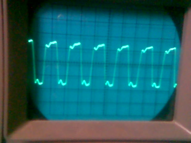

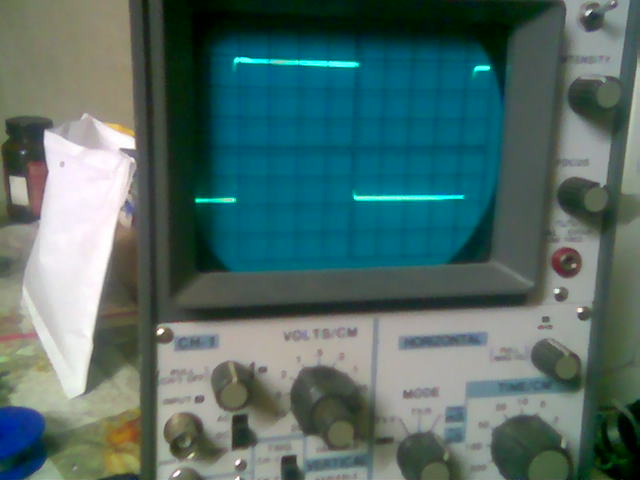

    No wiec MAX wygląda, że sprawny choć raz przejechałem mu końcówką sondy pod napięciem po nóżkach:D
    Generuje swoje przebiegi jak należy tylko ten częstotliwościomież nie bardzo chyba umie je policzyć ....
    tak wygląda przebieg z wyjścia sync przy generacji kilku Hz
    Nieprawidłowe zliczanie w liczniku rewersyjnym CD4029 - co sprawdzić?
    Pzy generacji około 5Mhz już bardzo zniekształcony:
    Częstotliwościomież jednak jakby nazłość nie bardzo chce działać jak ma prawidłowy przebieg TTL na wejśćiu gzieś tak do 75 Hz skacze i pokazuje bzdury na wejściu przebieg wzorowy generator też ani się nie zająknie...
    Zauważyłem że jak podłącze sąde oscyloskopu do WE2 to troche niżej zaczyna wariować...
