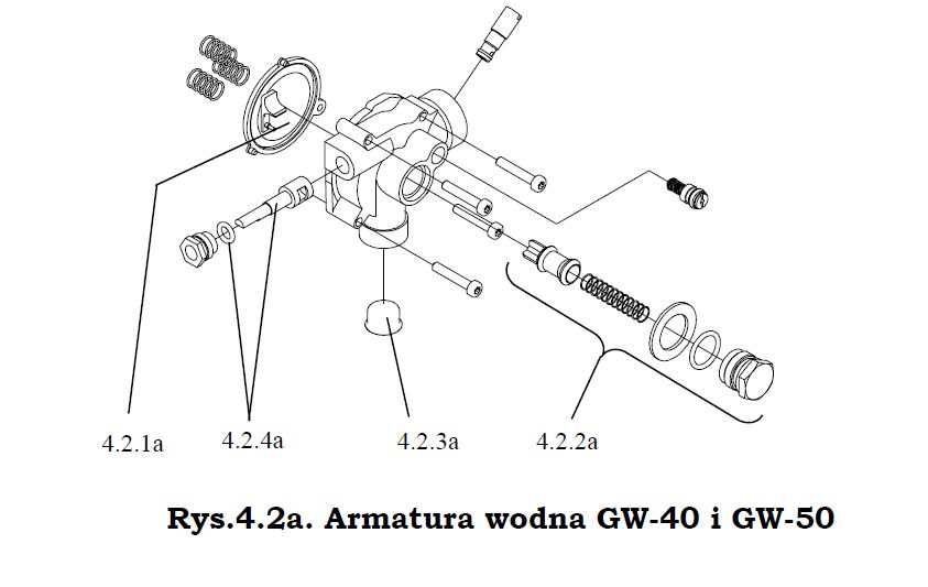

    Nie mogę zlokalizować tej iglicy. Zamieszczę rysunki techniczne i poproszę jeszcze raz o wskazanie na rysunku. Dziękuje i pozdrawiam
    Termet G-19-01 cieknący zespół wodny - wymiana membrany i regulacja
    #8 10290936
    Zbigniew Rusek
    Posty: 3610
    Pomógł: 394
    Ocena: 1538
    To jest nowszy typ piecyka i zamiast tej iglicy jest dźwigienka. Nie grzebać przy niej, by źle nie ustawić. Wymienić tylko membranę, wyczyścić filtr, wymienić wszystkie uszczelki i wyregulować zawór powolnego zapalania. W innych typach piecyków (także Junkersach) taka iglica jest.
