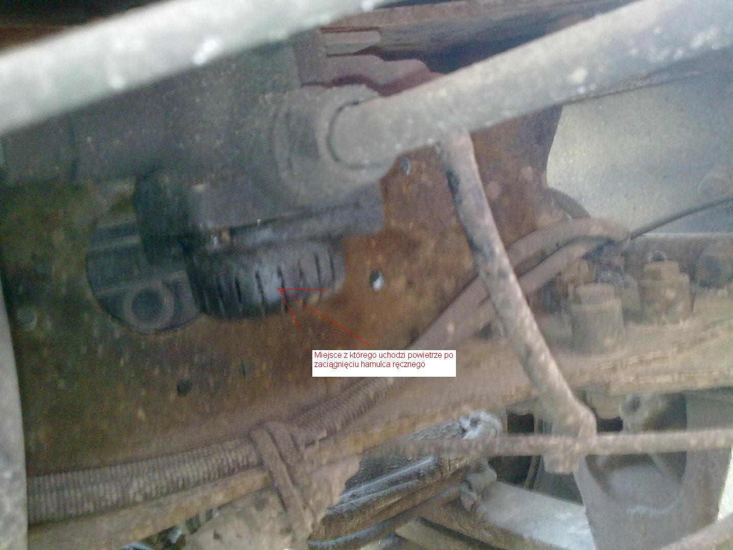

    Witam. Ostatnio zauważyłem że po zaciągnięciu hamulca ręcznego w ciągniku z tyłu z zaworu ucieka powietrze. Po krótkim czasie tj około 2 minuty mam puste zbiorniki. Od niedawna podczas jazdy wyświetla się również komunikat możliwości blokady kół. Proszę o info co jest nie tak i czy ten zawór z którego ucieka powietrza można regenerować. Jeśli ktoś wie jak konkretnie jak jest on nazywany będę wdzięczny.

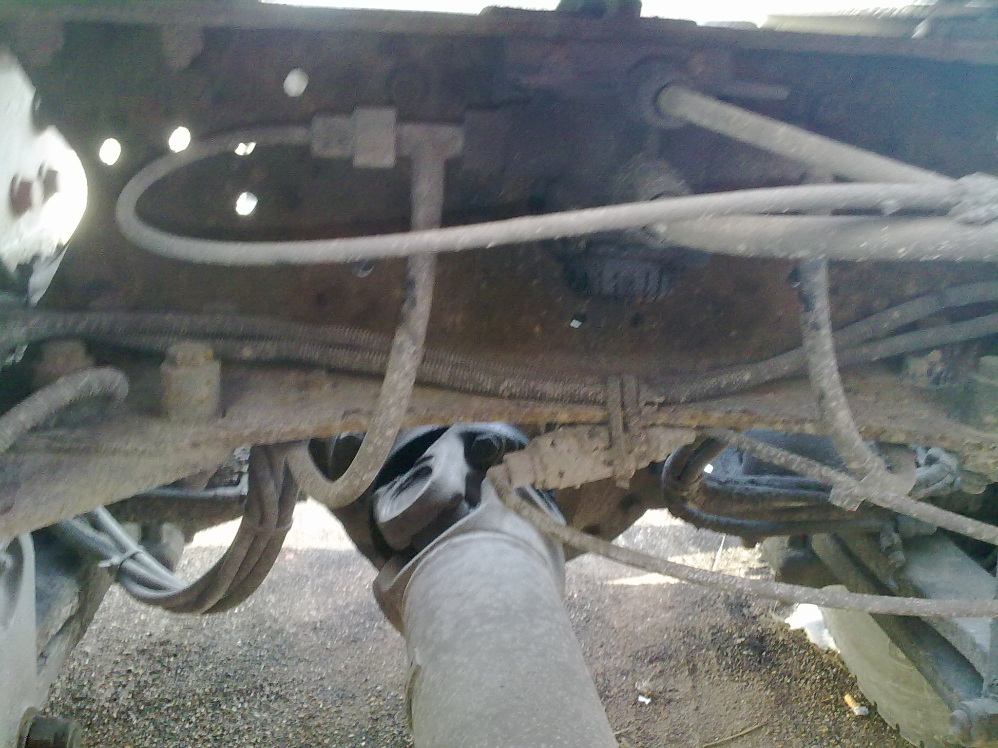

    Nie wiem czy dobrze opisałem temat. Nie chodzi mi o zawór znajdujący się w kabinie (dźwignię) tylko zawór znajdujący się na ramie pomiędzy tylnymi kołami.

    Przesyłam zdjęcia.

    Dzięki za pomoc. Problem rozwiązany. Oddałem stary zawór, w zamian dostałem zregenerowany. Koszt 120 zł. Fachowa nazwa to zawór przekaźnikowy hamulca ręcznego. Pozdrawiam
