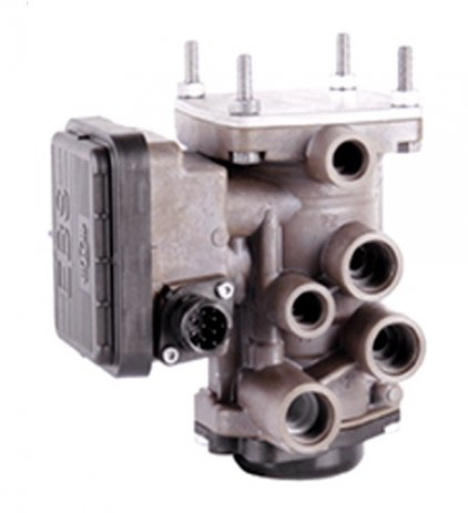

    Witam, problem polega na ciśnieniu w żółtym przewodzie na naczepę.
    Ciągnik cały czas bije tam powietrze, efektem zablokowane hamulce.
    Ręczny na ciągniku działa i odbija, hamulce na koniu też działają. Błąd jaki się wyświetla to awaria sterowania naczepy.
    Ciśnienie w układzie bije do 12. Będę wdzięczny za pomoc, sugestie.

    Dzięki za podpowiedź, gdzie dokładnie jest ten zawór, jak wygląda/foto?

    Jak masz KNORRa to coś takiego
    Renault Magnum 480DXI 2005 - ciśnienie na żółtym przewodzie

    Dzięki za pomoc, wymieniony zostal wspomniany zawór, pomogło.
