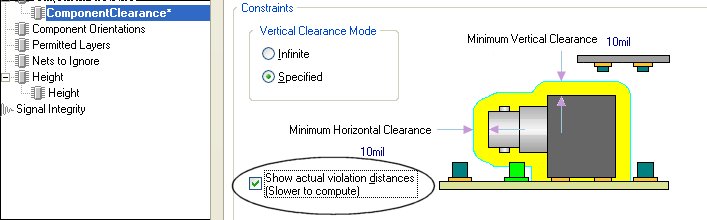

    Dzięki, tego właśnie szukałem. Chociaż potrzebuję jeszcze jednej rzeczy. Wstawiłem sobie dwa stepy jako 3d body. Dwa elementy obudowy które są spasowane prawie na styk. Niestety lekko na siebie nachodzą (a przynajmniej są za blisko) i świecą mi się cały czas na zielono. Jak mogę zrobić, żeby altium ignorował naruszenia miedzy tymi dwoma elementami nawzajem?

    Spróbuj w ten sposób [Altium D] Jak ustawić transparentność obudowy w pliku STEP w Altium Designer?

    Ja wiem w którym miejscu jest naruszenie. Chcę tylko żeby Altium je zignorował. Problem polaga też na tym, że naruszenie nie jest pomiędzy elementami a luźno rzuconymi 3d body.

    Tak. Opcja, którą zaznaczyłem spowoduje pokazanie naruszenia tylko w punkcie naruszenia a nie podświetlając na zielono wszystkie elementy modelu. Nie wiem czy da się selektywnie wyłączyć jedynie takie pojedyncze naruszenie (z resztą nie ma to sensu (wg. mnie)). Natomiast wyłączenie globalne systemu naruszeń nie jest zdrowe.

    Włączyłem tą opcję i dalej mam wszystko na zielono... A miejsca i wartość kolizji pokazywał i tak i tak.

    A jesteś pewien, że kolizja wynika tylko z nachodzenia na siebie obudów a nie z powodu np. "wchodzenia" w obudowę elementów. Po zaznaczeniu opcji raczej kolizje obudowy ze sobą nie powinny świecić się na zielono.

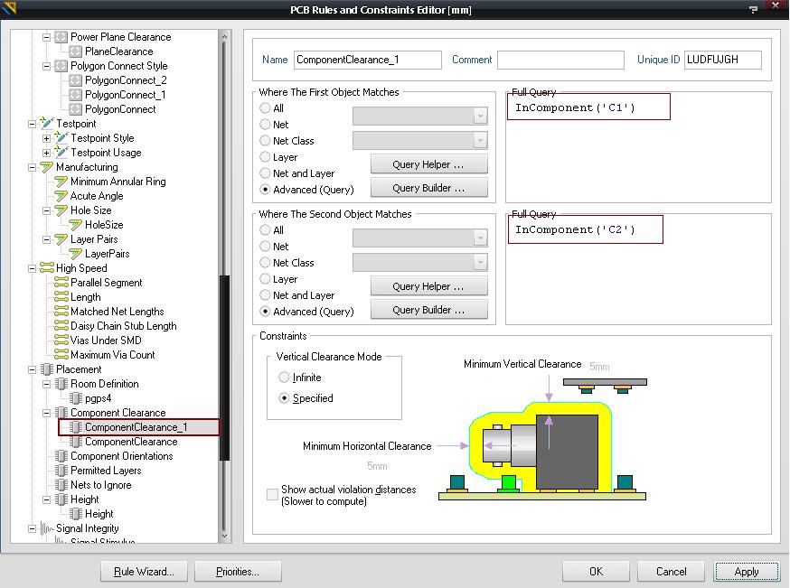

    No to może inaczej. Oprócz innym komponentów na płytce mam jeszcze np. C1 i C2. Mam też ustawiony jakiś ComponentClearance na wszystkie komponenty. Ale chciałbym żeby między tylko konkretnymi C1 i C2 był inny. Jak to ustawić?

    Teoretycznie tworzysz nowy rules, w ten sposób:
    A praktycznie to mi w ogóle to nie działa.. ;] ale może u Ciebie będzie..

    O to mi właśnie chodziło :)
