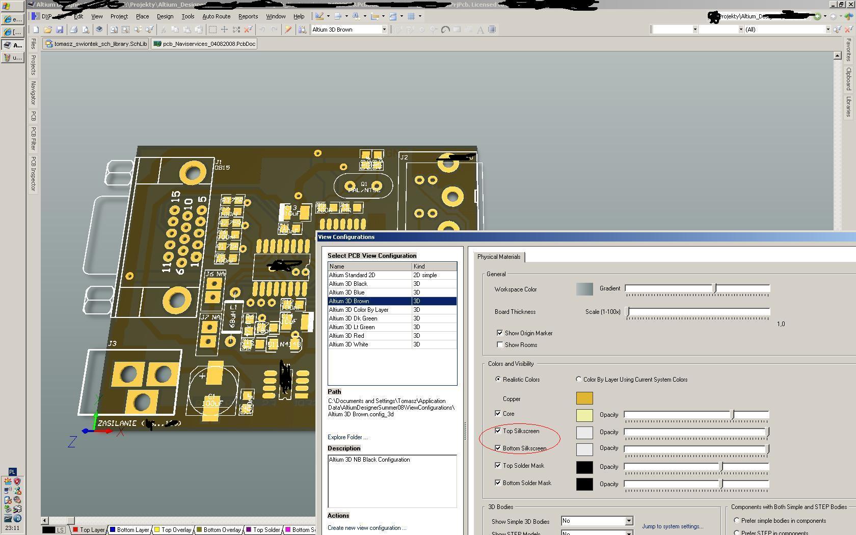

    Jak w widoku 3D (klawisz 3) wyłączyć warstwę opisu?

    Wchodzisz w View/Workspace Panels/Editor i zaznacz PCB3D. Pojawi się boczne okno i tam odznacz Text.

    Mianowicie przełączając na widok 3D (np. Altium 3D brown) nie mogę obracać płytki. Wyświetla się wiadomość: "Action not available in 3D view". Co należy zrobić, by móc obracać płytką ? Na zamieszczonym zdjęciu widzę, że można.

    Tego jestem świadomy. Tylko że podczas próby obrotu wyskakuje komunikat.
    I mam pytanko czy to wina ustawień programu, czy sprzętu ??
    Zamieszczam zdjęcie by pokazać o co mi chodzi:

    Dzięki za pomoc. Teraz wszystko działa :). Tak bardzo się skupiłem nad tym komunikatem, że nie wpadłem na to by sprawdzić inny klawisz myszki :P. No ale w końcu wszyscy uczymy się czegoś nowego.
