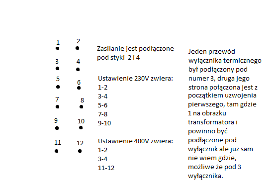

Witam. Potrzebuje pomocy, posiadam spawarke jak w temacie, chińskie ale spawać sie da nawet nawet, po roku żywica którą zalakierowany jest trassformator rozkleiła sie i bardzo głośno chodziła, spawać było cieżej, chciałem ją zalakierować i odpiąłem od wyłącznika. Teraz po podłączeniu pobiera strasznie duży prąd i odrazu grzeje sie jedno uzwojenie, widocznie coś źle podpiąłem spowrotem i nie moge dojśc co.
Wiem że mam tak zasilić uzwojenia ale jak podpiąć to do włącznika???
Jest też dana zworka w włącznik pomiędzy styki 1 - 5 - 9
