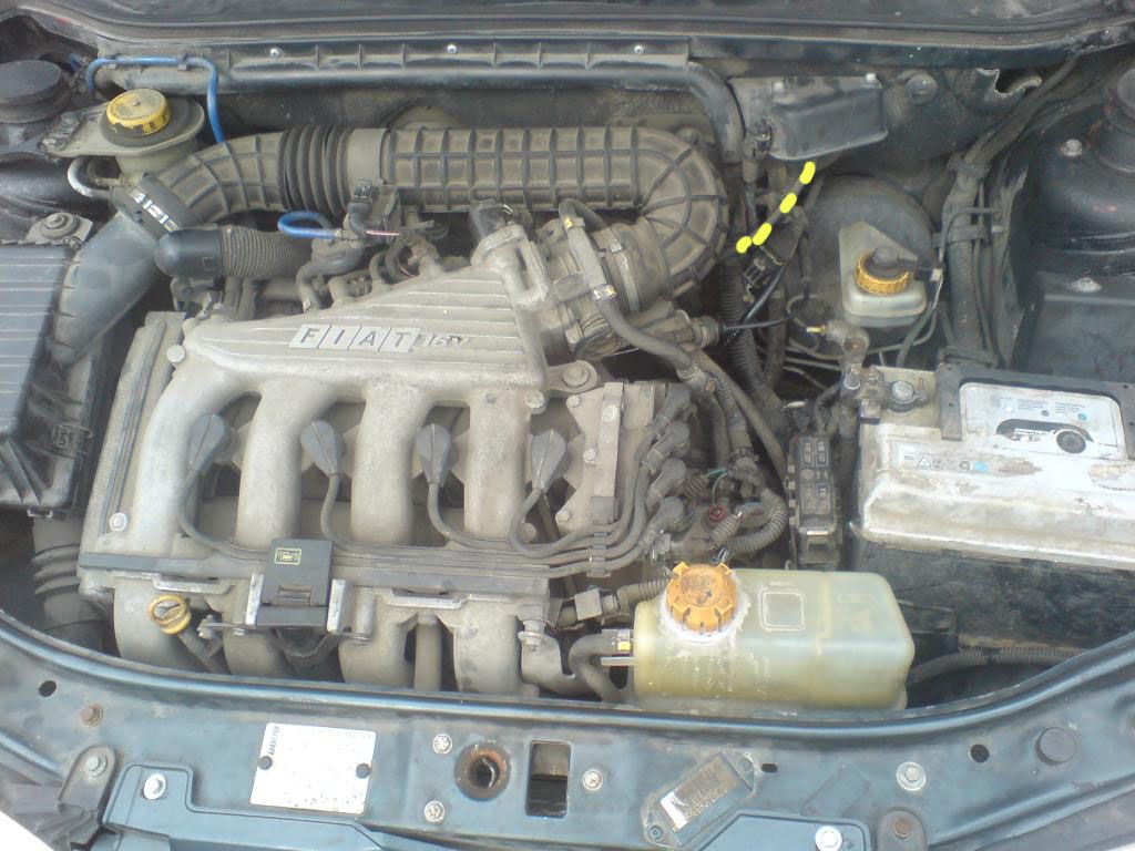

    Witam, Mam takie pytanie odnośnie modelu wymienionego wyżej. Problem mam ze zbyt dużym spalaniem a okazało się że w tym aucie nie ma wcale sondy lambda. otwór jest zaślepiony. Czy ktoś by mi mógł wskazać lokalizację gdzie powinna być podłączona wtyczka sondy? Z góry dziękuję za odpowiedź... wskazówki pomagające obniżyć spalanie też chętnie przeczytam :)

  • #5 10319538
    mc_grucha
    Posty: 16
    Ocena: 22
    Ta przerywana żółta linia na zdjęciu, to na 95% przewód do podłączenia sondy.

  • #6 10319572
    brzozowski886
    Posty: 106
    Ocena: 42
    A ja bym stawiał na tą kostkę co jest zaraz pod tym przewodem co zaznaczył kolega powyżej.

    Brzozowski 886 miał rację. to jest ta właśnie kostka. Okazało się że sonda jest ale jest ukręcony kabelek. Zakupiona już nowa :) Dzięki za pomoc Panowie:)
