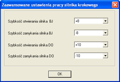

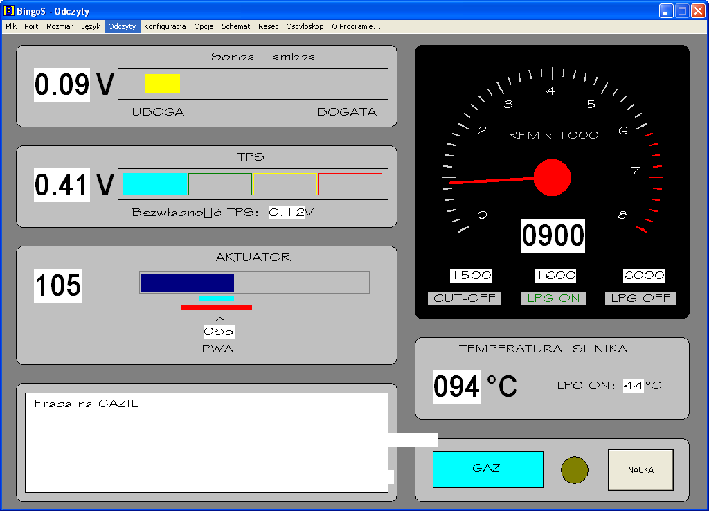

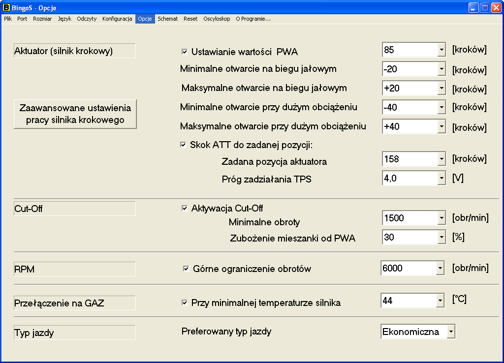

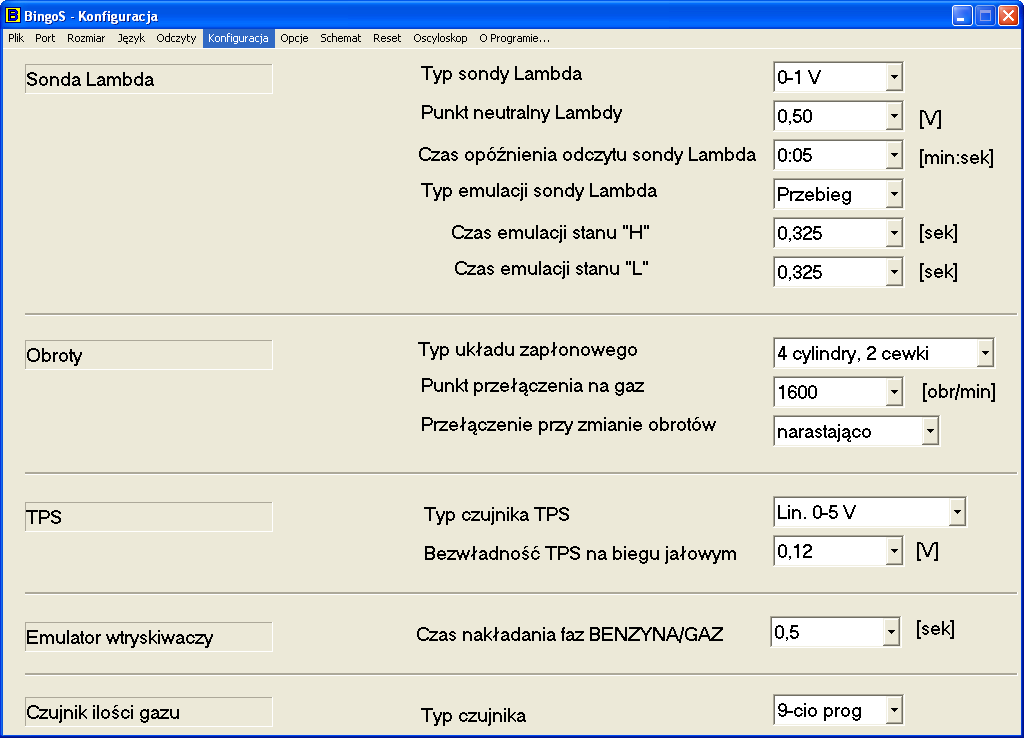

    Zrobiłem zrzuty odczytu programu bingo-s
    Czy powie mi ktoś, czy poprawnie mam wszystko ustawione??
    FIAT PALIO 1.2 8v - Nie równa praca na BJ-Błąd sondy lamba FIAT PALIO 1.2 8v - Nie równa praca na BJ-Błąd sondy lamba FIAT PALIO 1.2 8v - Nie równa praca na BJ-Błąd sondy lamba FIAT PALIO 1.2 8v - Nie równa praca na BJ-Błąd sondy lamba
    Za co z góry dziękuję.
