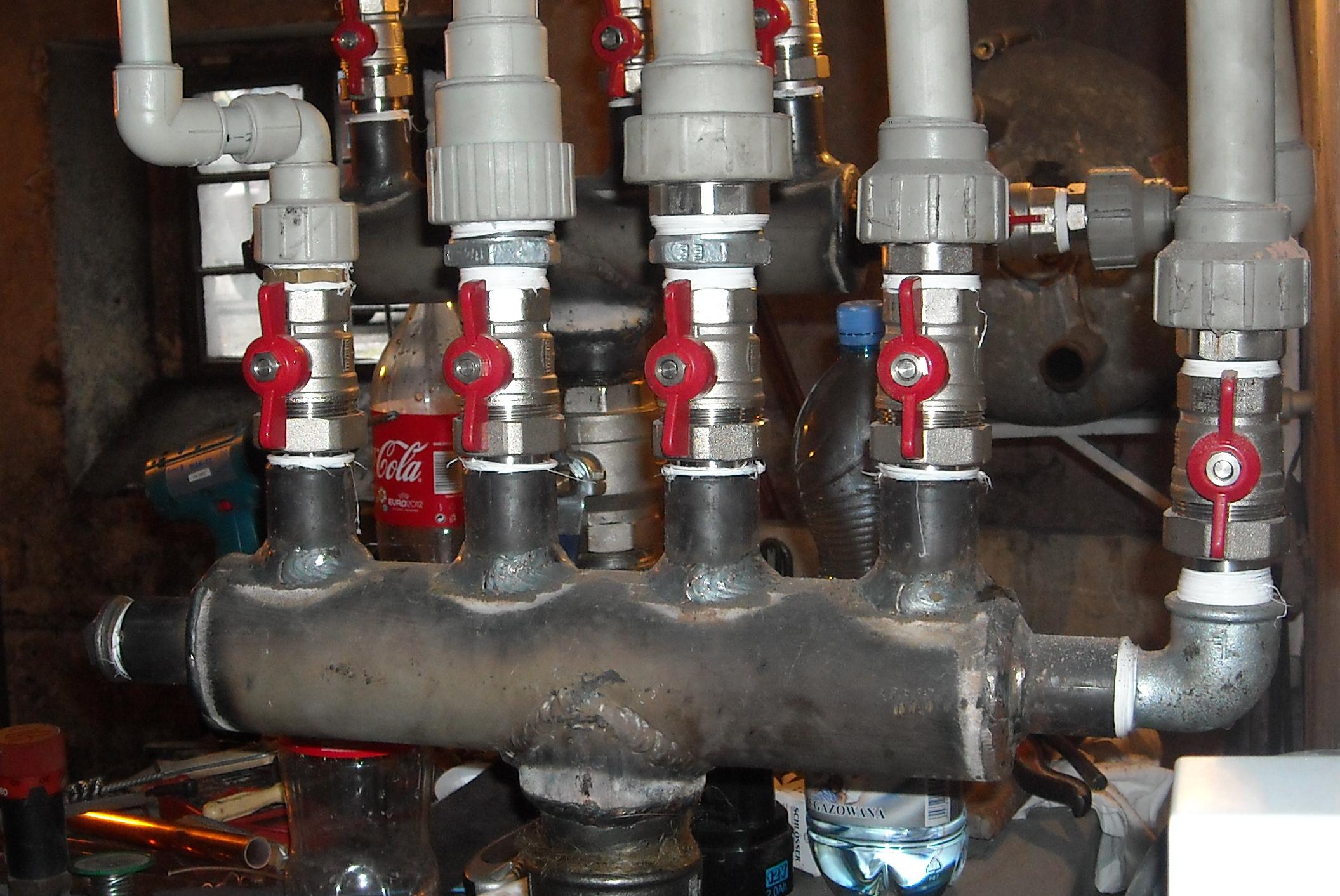

    Mam ogromną prośbę do wykonawców, by wskazali jakie zaworki do rozdzielacza CO nie będą ciekły po trzech sezonach?
    Moje szlag zaczyna trafiać, jeden po drugim - trzeci sezon używania - pomimo, że były otwierane i zamykane przynajmniej raz na tydzień.
    Ostatnio znajomy hydraulik mówił mi, że nie podjąłby się ich wymiany, bo nie jest w stanie mi zagwarantować, że najlepsze jakie zna nie rozpadną się znowu.
    Wszystkie zawory jakie zastosowałem w CO, były z najwyższej półki, oprócz tego badziewia - nie było w czym wybierać.
    Wymiana ich jest wkurzająca i trudna - wiadomo jak się grzebie przy pexie.
    Googlowałem za nimi parę godzin i same pachnące Chinami w ofercie.
    Może ktoś ma patent na zastosowanie innych , niż powszechnie stosowane?

    Sorki kolego to jest tylko zdjęcie przykładowe, by było wiadomo o które zaworki chodzi.
    O problemach z tymi zaworkami słyszałem już od kilku znajomych, ale nie wnikałem w ten temat, aż z moich nie zaczęło kapać.

    Były używane poza sezonem grzewczym, (w chłodne dni) włączałem ogrzewanie podłogowe i drabinki w łazienkach w czasie pracy pieca na drewno - na potrzeby CWU.
    No, może nie wszystkie naraz.

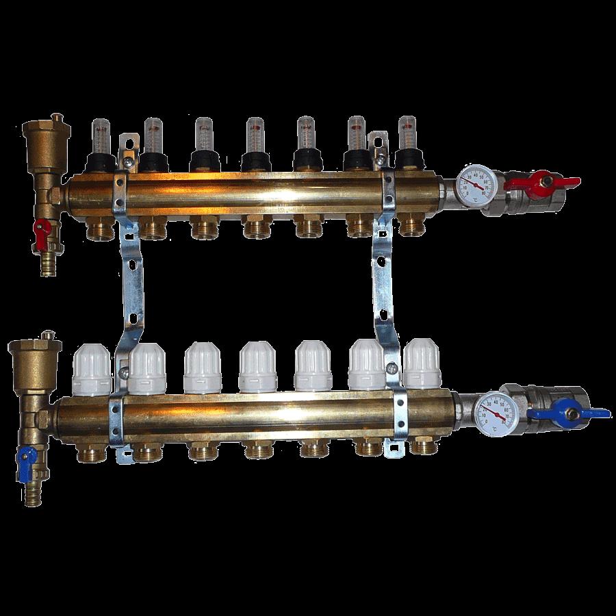

    Wynika z tego, że zastosowałeś chyba nie ten rozdzielacz nie w tym miejscu.
    Rozdzielacz typowy do podłogówki np. taki:
    Zaworki do rozdzielacza CO - najsłabszy punkt instalacji.
    (zdjęcie zapożyczone z sieci)
    nadaje się do jednokrotnego (ewentualnie kilkukrotnego) ustawienia pokręteł i na tym koniec. Rozdzielacz (kolektor) zamontowany na lub bezpośrednio przy kotle ma inne zadanie i montuje się go z innych elementów. My takie elementy wykonujemy we własnym zakresie i stosujemy tam zawory w miarę dobre (średnia klasa cenowa z dostępnych na rynku). Po kilku latach eksploatacji nie było reklamacji, że coś cieknie, choć niektórzy użytkownicy bardzo lubią w celach poznawczych kręcić nimi do oporu. Tu przykład takiego rozdzielacza (kolektora) zamontowanego bezpośrednio na kotle:
    (zdjęcie własne wykonane w trakcie montażu - elementy jeszcze nie pomalowane).
    Jakość rozdzielacza niestety poznaje się po cenie. Kupujesz oszczędnie i tanio - kupujesz dwa (albo więcej) razy.

    Ja stosuję "gołe " belki ( najlepiej stalowe, bo z mosiężnymi jest troche wiecej problemów z uszczelnieniem) i do nich zaworki MINI , ale TYLKO firmy ARCO (made in Spain). Bardzo wysoka jakość, normalna cena i kultura obsługi ( miękka praca, bez zacięć)
    Nawymieniałen sie tego dziadostwa z pod znaku ferro i innej chińszczyzny. Rok, dwa, a po trzecim chcesz przestawić zaworek, a to gówno cieknie .
