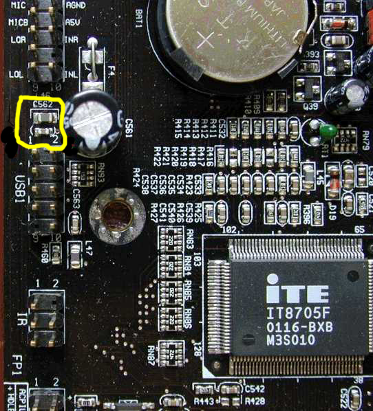

    Mam płytę główną K7S5A. Wszystko co jest podłączone pod porty USB Nie działa tak jakby tego nie było. Proszę pomóżcie.
  • #2 10328924
    Kasek21
    Posty: 45660
    Pomógł: 4981
    Ocena: 3547
    W menadżerze urządzeń koncentrator USB jest widoczny?
    W bios'ie USB włączone?
    Jaki jest stan kondensatorów na płycie głównej.
    Wylane/napuchnięte?
    Nie działają wszystkie porty USB w płycie głównej K7S5A
    Jakie urządzenia podpinasz pod porty USB?
    Jest napięcie na złączu USB?

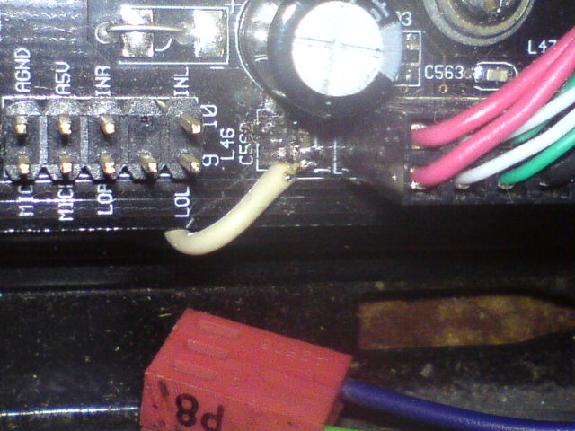

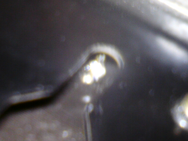

    mój kolega zrobił mostkowanie takie jak na zd al działają tylko 2 dodadkowe wejścia usb a te oryginalne nieczy muśi być ten bezpiecznik czy nie
    Nie działają wszystkie porty USB w płycie głównej K7S5A Nie działają wszystkie porty USB w płycie głównej K7S5A Nie działają wszystkie porty USB w płycie głównej K7S5A
    mowa jesto tej kostce obok z rożowymi,białymi i czarnymi kablami

    mowa jest tu o mnie ja jestem jego kolegą dzisiaj zrobiłem u niego coś takiego inaczej nie mogłem bo miałem do dyspozycji lutownice, cynę,kabelek,nożyczki i bardzo cieki i elastyczny nóż nie dało się odkręcić ostatniej śruby by wyjąć płytę główna ale dobrze że działają 2 porty
