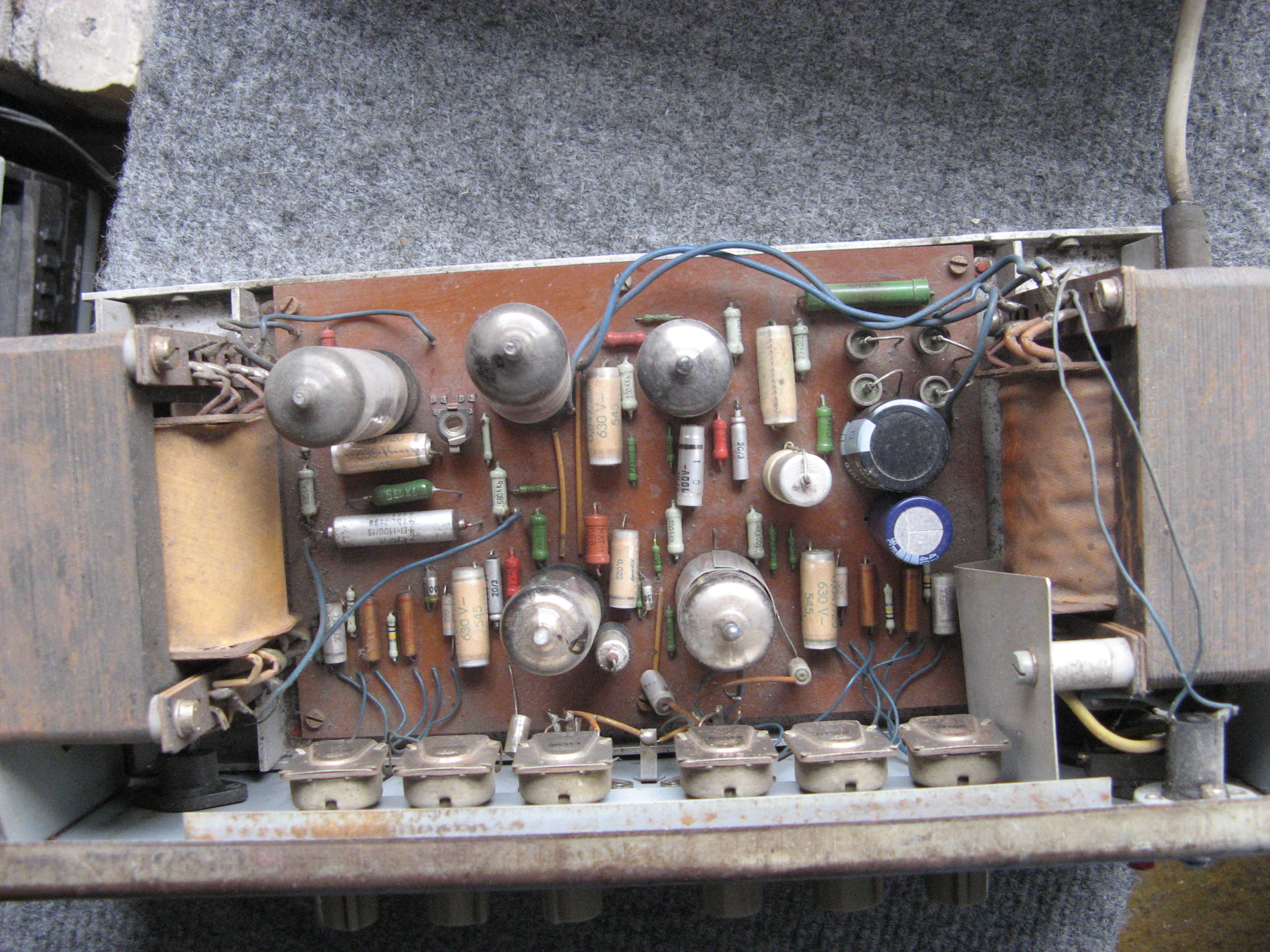

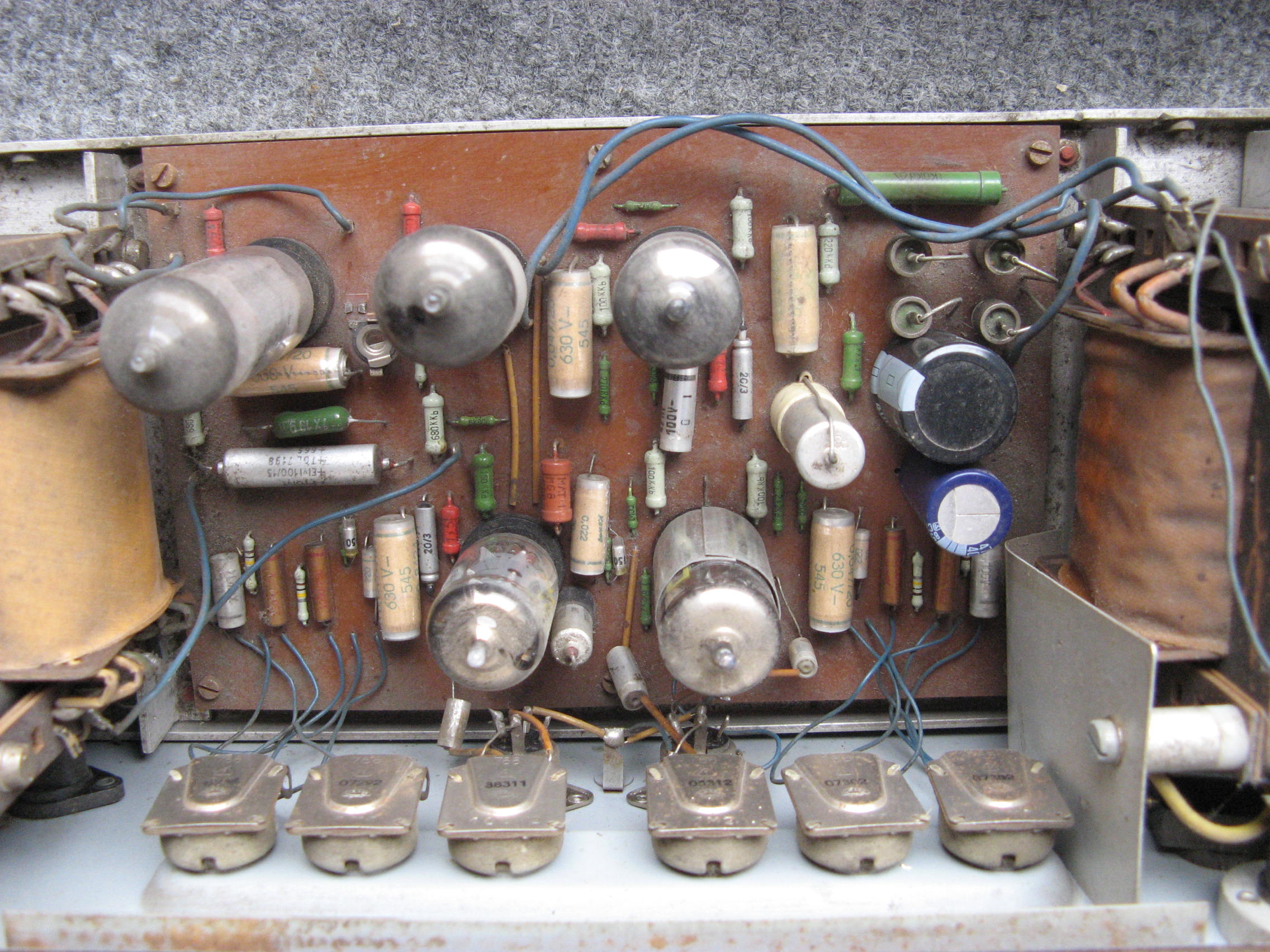

    Czy ktoś z fachowców obecnych na forum może wypowiedzieć się czy wnętrzności tego wzmacniacza były modyfikowane? Z tego co widzę to chyba kondensatory?
    Wnętrze różni się dość od wersji MV3 tutaj: http://www.fonar.com.pl/audio/fotki/mv3/mv3.htm ale rozumiem, że produkowane były różne wersje?
    Pozdrawiam!
    Oto zdjęcia:
    Wzmacniacz MV3 – identyfikacja modyfikacji wnętrza, różnice w kondensatorach Wzmacniacz MV3 – identyfikacja modyfikacji wnętrza, różnice w kondensatorach Wzmacniacz MV3 – identyfikacja modyfikacji wnętrza, różnice w kondensatorach

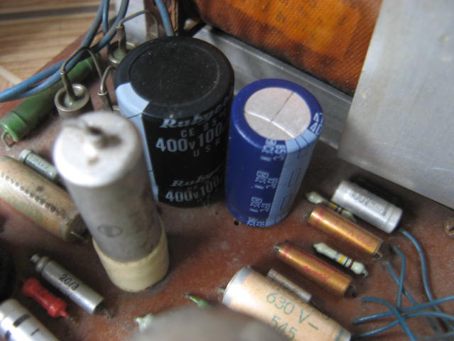

    W oryginalnym wzmacniaczu w filtrze zasilacza był stosowany kondensator elektrolityczny 2x47µ/350V. W prezentowanym sprzęcie widać dwa osobne kondensatory (w czarnej i niebieskiej koszulce).
    Pozostałe elementy, w tym potencjometry, są oryginalne (może poza dwoma rezystorami).
    Ten wzmacniacz przedstawiony w Fonarze też ma wymienione kondensatory elektrolityczne, nawet więcej niż Twój.

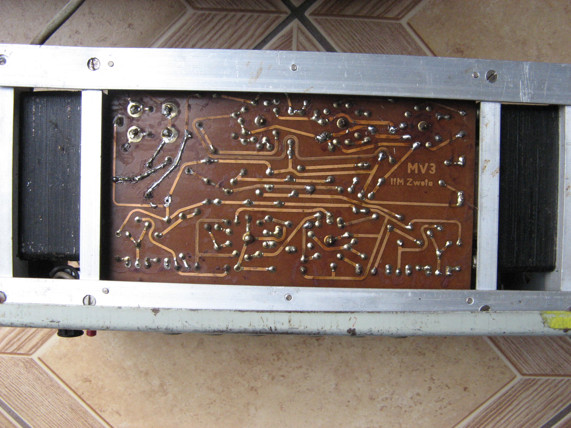

    Załączam jeszcze zdjęcie płytki:
    Widać tutaj, że coś więcej zostało zmienione czy nie?
    Pozdrawiam!

    Wymiana tych kondensatorów nie ma znaczącego wpływu na brzmienie.
    Na płytce nie widać żadnych zmian oprócz tych związanych z montażem innych kondensatorów w filtrze zasilacza. Pogrubiono ścieżki nakładając warstwę cyny i wywiercono otworek do zamocowania jednego z kondensatorów. Popraw lut (zdaje się, że jest tam podłączony potencjometr montażowy od symetryzacji żarzenia lamp) z lewej strony lampy zamontowanej nad napisem MV3 w prawym górnym rogu zdjęcia.

    Zapewne temu " pewnemu użytkownikowi" chodzi o rezystory MŁT ( 4 szt. w kolorze czerwonym).
    Mogły być wymienione, aczkolwiek wcale nie musiały.
    Wszak pamiętaj o jednym- MV3 był produktem DDR, a DDR był "w składzie" Układu Warszawskiego.
    Rezystory te (MŁT) mogły być też wstawione fabrycznie przez producenta, z uwagi na przynależność do w/w paktu. I producent w tym przypadku nie miał nic do gadania.
    Mogło być też tak, że wzmacniacz uległ awarii i był naprawiany przez serwis.
    Serwisy w tamtych czasach nie były wyposażane w podzespoły DDR, natomiast były wyposażane w takie podzespoły produkcji radzieckiej- co wcale nie stanowi ujmy co do jakości. Wręcz przeciwnie- rezystory MŁT były, (są) do chwili obecnej uważane za elementy bardzo dobrej jakości.

    Wciąż mam swoją MV3 i polecam wymianę wszystkich kondensatorów elektrolitycznych na nowe dobrej jakości. Jest to niewielki koszt, zaś problemy z kondensatorami przedwzmacniacza objawiają się akustycznie - może nie tyle "przydźwiękiem", co dość głośnym brumieniem pojawiającym się i znikającym. Jak ci się zacznie tak robić to na pewno to usłyszysz :)
    Masz oryginalne transformatory, a to esencja brzmienia tego wzmacniacza - zatem resztą ew. "nieoryginalności" się nie przejmuj.
