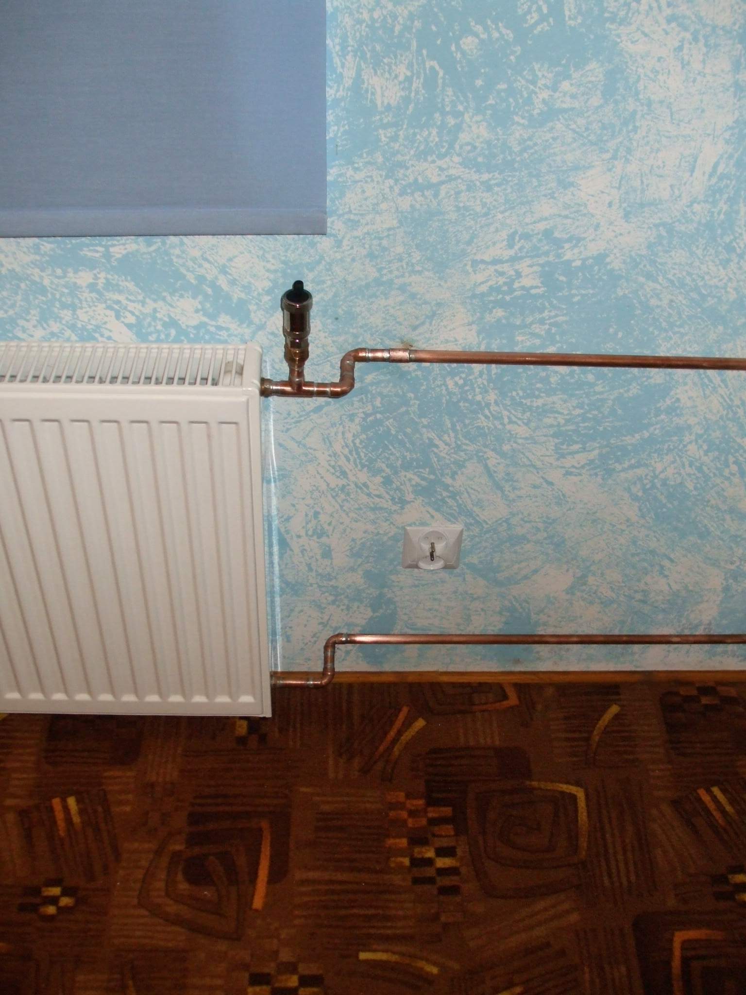

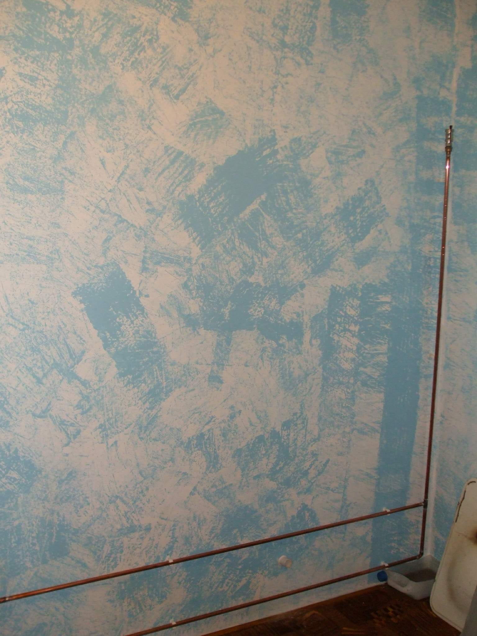

    Mam problem z dodatkową instalacją z rur miedzianych.
    na zdjęciu widać jak podłączyłem do grzejnika dodatkowe rury miedziane aby grzały przy ścianie gdzie będą meble, ponieważ po pół roku w tym miejscu gdzie teraz są rury pojawiła się pleśń za meblami. Dodatkowo zrobiłem 2 otwory na zewnątrz ponieważ w pokoju nie ma żadnej wentylacji a dom jest drewniany.
    Po rozpaleniu w piecu co i załączeniu się pompki wszystkie grzejniki są gorące a rura która jest dołączona nie nagrzewa się jedynie kilka centymetrów przy grzejniku. Układ ma automatyczny odpowietrznik i jest wykonany z rur 15mm.
    Proszę o jakieś porady co może być nie tak.

    :D :D :D Niesamowite i grzać nie będzie.
    Podłącz sobie te rurki przed grzejnikiem i koniecznie zawór ale nie kulowy w celu regulacji przepływu przez twój "grzejnik".

    Woda z zasilania popłynie do powrotu przez grzejnik a tam nie popłynie bo nie ma takiej ochoty.
    Temat przerabiałem.

    A jeśli dam tylko zasilanie przed grzejnikiem a powrót zostawię bez zmian, to czy to zadziała. Oszczędzi mi to przeróbek.??
  • #6 10356848
    MarudaP
    Posty: 397
    Pomógł: 24
    Ocena: 237
    Zadziała, tylko konieczne dwa zawory.

    Jeden, nie kulowy a grzejnikowy z wstępną nastawą.

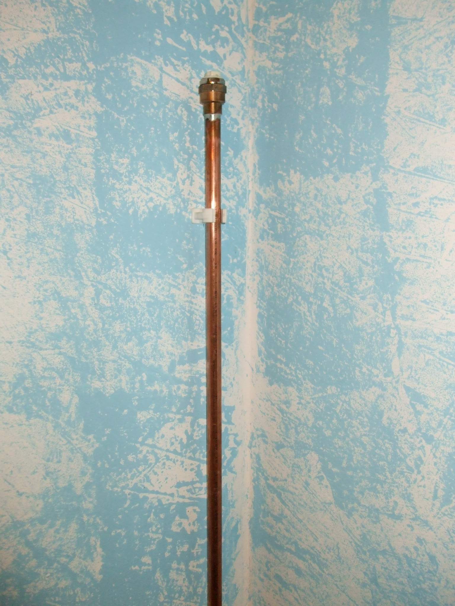

    A rozwiązanie okazało się bardzo proste, Zamontowałem odpowietrznik automatyczny w innym miejscu czyli zaraz z górnego wyjścia grzejnika po prawej stronie. Zrobiłem to ponieważ sprawdzając poziomnicą okazało się zę jest to najwyższy punkt w całym moim dołączonym "grzejniku".
    Reszta pozostała bez zmian, tylko odpowietrznik który był po prawej stronie zastąpiłem zaślepką z odpowietrznikiem i zostawiłem to bez zmian choć mogłem usunąć całkowicie tą rurę bo już do niczego nie jest potrzebna.
    Grzejnik grzeje, oczywiście w układzie CO mam pompkę choć samą grawitacją myślę, że też by działało, ale nie miałem czasu tego sprawdzać.
