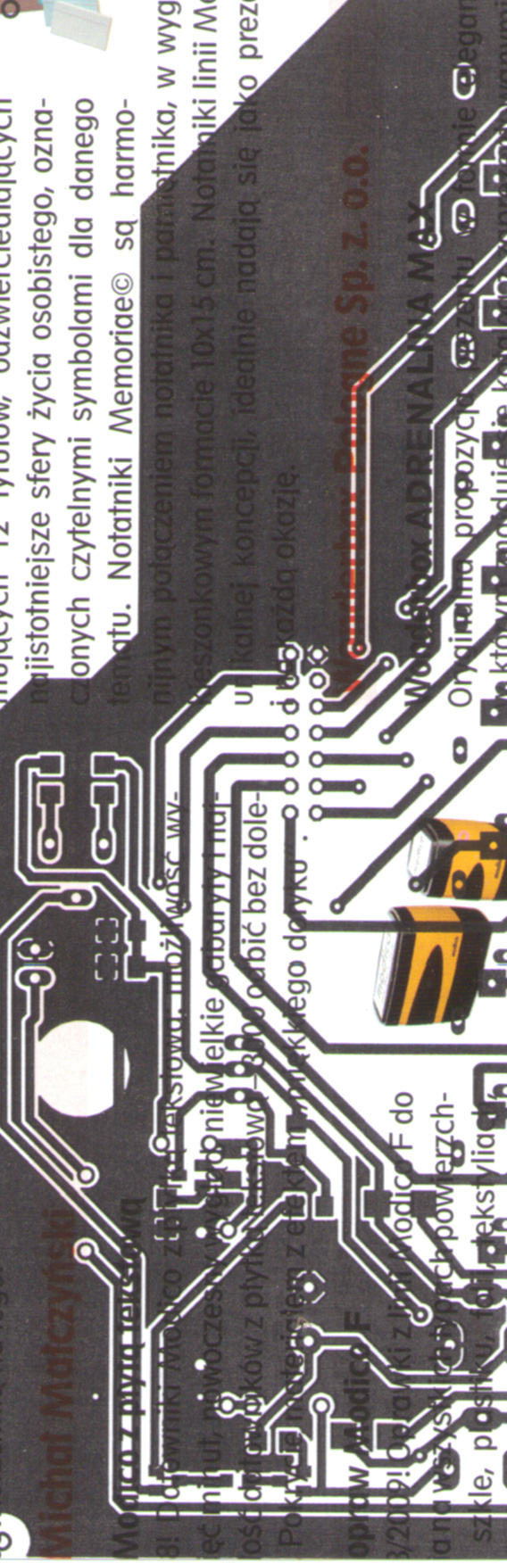

    Ja mam takie właśnie pokrycie jak na zdjęciu, widać jasne plamy. Ma ktoś sposób by mi tego nie podtrawiało?
    Drukarka to termotransferu Samsung CLP-320N lub inna
    Próbowałem nawet kilkusekundowego podtrawiania płytki przed wyprasowaniem też nie pomogło :/
    Jak ktoś ma jakiś nowszy model drukarki albo ma gdzieś informacje o takiej + pcb to będę wdzięczny

    Upraszam wybaczenia, za odkopywanie półrocznego tematu, aczkolwiek borykam się z podobna przypadłością, co jegomość Oskar w powyższym wpisie - jak na pcb jest duże zaczernione pole, to jego obrzeża są dobrze zaczernione, a im bliżej środka, tym mniej czerni i w tym miejscu występują podtrawienia. Same ścieżki (do 2mm grubości) wychodzą idealnie, jedynie te nieszczęsne pola masy są kiepsko zaczernione.
    Moja drukarka to CLP-320. Dodam jeszcze, że problem wystąpił dopiero jakiś czas temu, bo jak kupiłem tą drukarkę, to płytki wychodziły czarne jak d... szatana. Działo się to zarówno na czarnym tonerze, a jak ten się skończył, to zacząłem na kolorowym drukować i jest to samo.
    Proszę o pomoc w znalezieniu źródła tej niegodziwej usterki :)

    Ja właśnie mam CLP-320W i drukuje bardzo fajnie, jak tak masz to albo toner zmieniałeś na nieoryginalny (nie jestem fanem oryginałów) ale tutaj w tej drukarce dobrze wydruk wychodzi. Mógł Ci się bęben zużyć, sprawdź wydruk w zupełnie innym miejscu np na dole po środku itd.

    clp 320 to ta sama technologia i toner jak w clp 310 lub clx 3170 tylko inny chip i ksztalt kartridza .
    osobiscie uzywam clx 3170 i polecam do termotransferu pcb .
    doskonale zaczernienie , nie ma efektu podtrawiania .Należy tylko dobrac doswiadczalnie typ papieru w ustawieniach ja używam ustawienia / papier fotograficzny/
    Wazne
    jeśli po jakims czasie podczas wydruku duzych powierzchni czerni mamy nierownomierne pokrycie
    nalezy wyczyscic tak zwana listwe rolki developera.
    Stalowe ostrze na koncu kartridza odpowiada za ilosc i grubosc warstwy rozprowadzanego tonera .
    W czasie procesu drukowania w tym modelu ze wzgledu na bardzo mala srednice rolki rozprowadzajacej (czarny gumowy walek na przodzie kartridza),
    i stosunkowo szybkie obroty nastepuje przyklejanie sie resztek tonera do krawedzi listwy.
    To skutkuje zanikiem lub calkowitym brakiem wydruku w miejcach gdzie toner sie przykleil .
    dla zrecznego nic trudnego, odkrecic listwe wyczyscic uzywajac IPA .
    Uwaga ostroznie nie rozsypac proszku nie kichac nie wdychać proszku nie urzywac domowego odkurzacza .
    z mojego doswiadczenia moge dodac ze to czysczenie jest niezbedne juz po okolo 700 stronach .
    Ale jest proste i mozna to robic wielokrotnie nie uszkadzajac niczego.
    Nie trzeba rozbierać skomplikowanego kartridża.
    Bardzo szybko uzyskujemy ponownie powrot do wlasciwej jakości .
