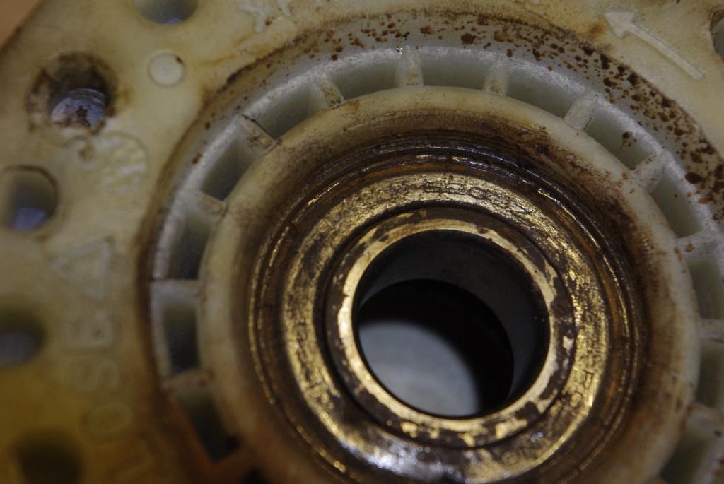

    U mnie wygląda nieco inaczej... Plastikowe gniazdo łozyska nie jest mocowane na 6 śrub. Gniazdo jest wkręcane, a na styku połączenia zaobserwowano żółty "smar" (więc musi się to ruszyć) mający przeciwdziałać spiekaniu się lementów. Próba przekręcenia w kierunku "open" narzędziem z dwoma bolcami i przedłużką nic nie dala. Jak to cholerstwo ruszyć?
    Przy okazji na zdjęciu widać skalę uszkodznia łożyska od strony nienapędowej:
    Jakie łożysko pasuje do pralki Elektrolux EWT 9120w? Jak je wymienić?
    Słabe narzędzie widocznie miałeś :) . To "cholerstwo" ławiej jest wykręcić, niż nowe wkręcić.
    Ja na złośliwe obsady używam młotka i ślusarskiego wkrętaka aby zruszyć - potem klucz, a jak koledzy z serwisu za...ją odpowiedni, to: "dwie śrubki i waga" .
    Próbuj dale w stronę OPEN - nic nie zniszczysz.
    Jak wykręcisz, zobaczysz jaki typ łożyska - 6203 lub czwórka - nie kupuj w ciemno obsady.
    Zamiennik z łożyskiem made in china (JAP) nie kosztuje wiele.
    Fabryczne są drogie - ostatnio też z łożyskiem z Chin :( .

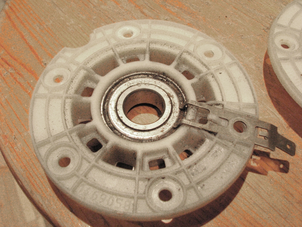

    I poszło. Dwie śrubki i waga pokonały obsadę. Po jej zdjęciu ukazał się następujący widok:
    Obsadę już zamówiłem po konsultacji i podaniu nr-u sewisowego pralki.
    Poniższa obsada znacznie się różni od przedstawionej na wcześniejszych zdjęciach. Próbować wybijać łożysko (tak hobbystycznie)? Nie mam pojęcia, czy jest wsiśnięte, czy dodatkowo również zalane plastikiem i tak zespolone z obsadą...Spróbuję po godzinnej inkubacji w zamrażalniku wybić je od wewnątrz. ... Wygląda to tak:
    Jak polecasz zamontować nowe ułożyskowanie - na sucho, czy delikatnie posmarować gwinty smarem?
    Tak na marginesie fabryczne łożyska w pralce za >1kPLN to jakieś nieporozumienie... Blaszka w najtańszych możliwych 6203Z nie stanowi żadnego zabezpieczenia przed wodą z detergentem. Obdzwoniłem kilku servicemanów i wszyscy przyznali, że te pralki to sprzęt jednorazowy obliczony, żeby się popsuć po 4-5latach. I tym elementem są właśnie łożyska... Nie chcieli się podjąć wymiany ułożyskowania.
    I nie po to jest. Zabezpieczeniem przed wodą jest uszczelniacz gumowy, który masz na osi bębna (widać na zdjęciu, nie zdemontowany jeszcze), trzeba go wymienić. Powinien być w kpl. z nowym ułożyskowaniem.
    Łożysko jest wtopione w plastik.
