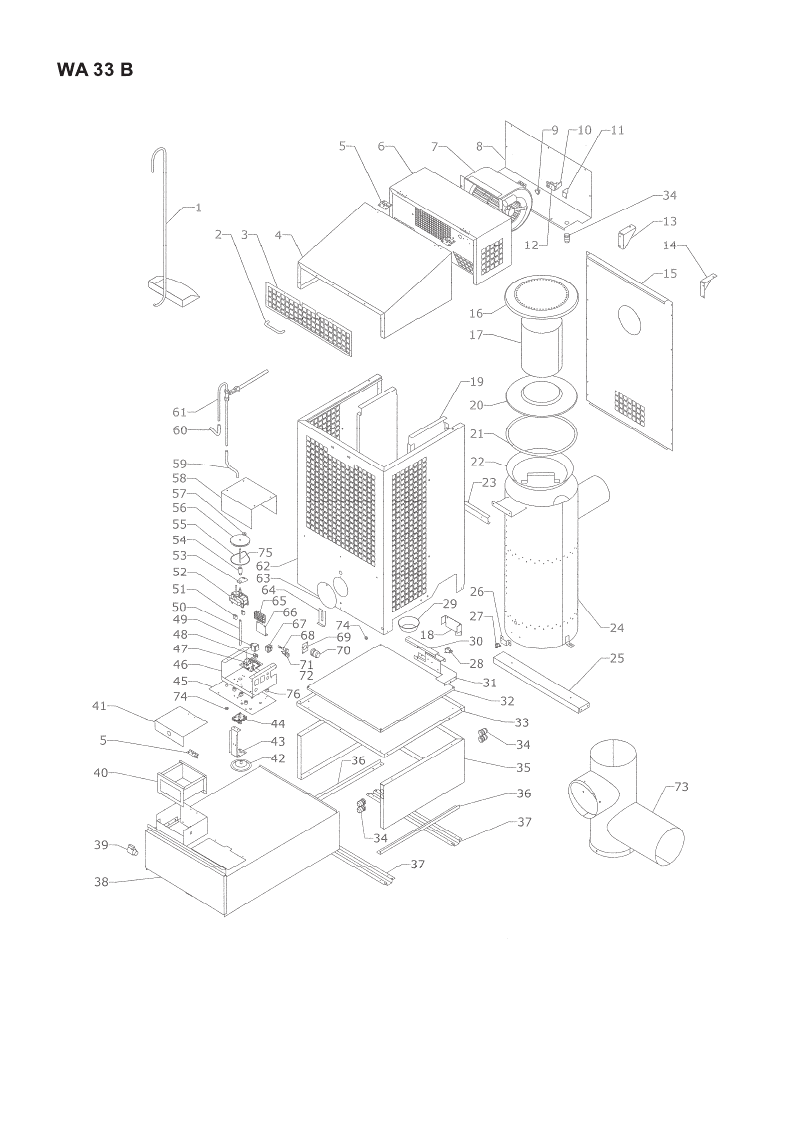

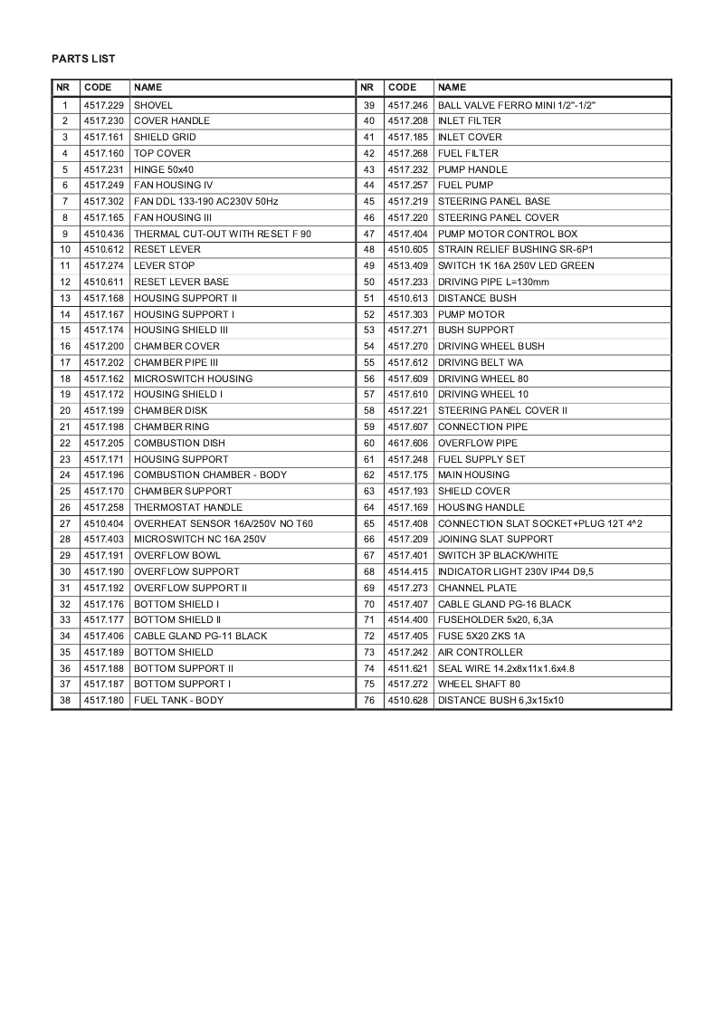

    Witam wszystkich Forumowiczów. Jak w temacie mam problem z piecem Mastera WA 33B, silniczek napędzający pompkę od oleju czasami nie ma siły kręcić pompką, jak się mu trochę pomoże to się kręci i działa ale często się nie uruchamia. Pompka była wyjęta i wyczyszczona, kupiłem nowy silniczek (nr 52 na schemacie) i pasek ale i to nie pomogło. Czy ktoś wie co można z tym zrobić?
    Schemat pieca:
    Piec na olej przepracowany MASTER WA 33B silniczek czasami nie napędza pompki Piec na olej przepracowany MASTER WA 33B silniczek czasami nie napędza pompki

    Sprawa podstawowa to silnik załącza się co określony czas i nie chodzi w cyklu ciągłym tylko interwałami odpowiednio dla danego biegu.Stąd może wrażenie że jak się kręci recznie to czasami sie załącza , radziłbym nie kręcić, a raczej sprawdzić miernikiem jak przychodzi zasilanie z płytki i czy występuje regularność.

    Sprawdź poprawnośc działania czujników odpowiedzialnych za sygnał na płytkę, dwa termostaty i jeden mikrowyłacznik , jeżeli poprawnie działa to sprawdź pompę czy nie ma za ciężko, zabrudzenia ewentualnie bardzo gęsty olej
