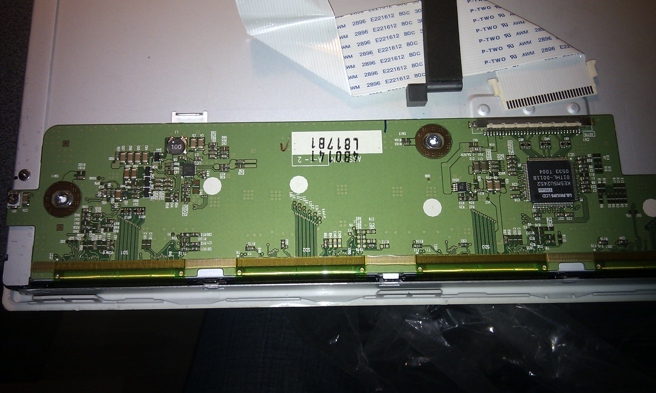

    Witam!
    Posiadam monitor NEC Multisync LCD1770nx i wyświetla on tylko biały obraz nie znam się za bardzo na monitorach... od czego zacząć? Wysyłam też zdjęcie płytek (kondensatory wyglądają w porządku...)

    Ocena: 923
    Zasilanie T-con brak świadczy o białym obrazie.

    Mógłbym jeszcze prosić o wskazanie miejsca tego na zdjęciu?

    Poziom 35  
    Posty: 2469
    Pomógł: 260
    Ocena: 122
    Tego nie masz na zdjęciu. Jest to element matrycy do którego jest podłączona ta szeroka taśma z płytki sygnałowej.

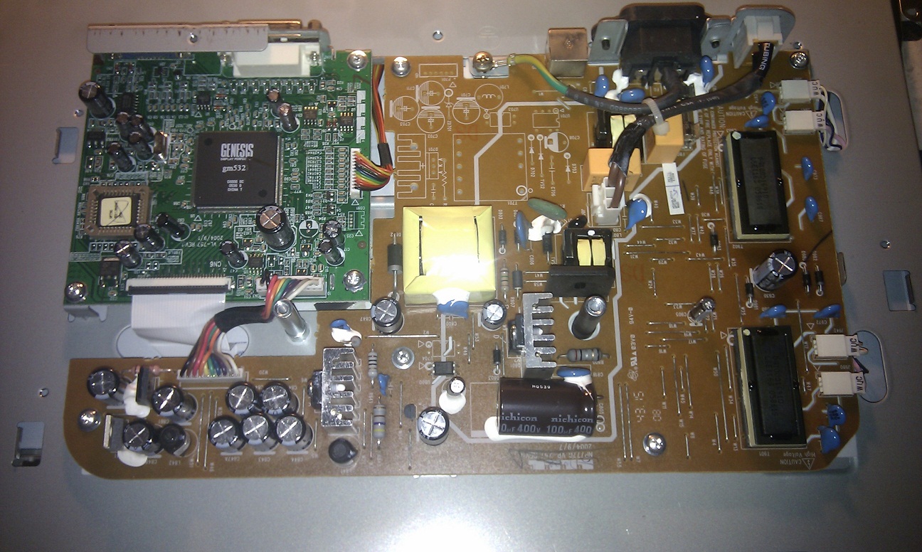

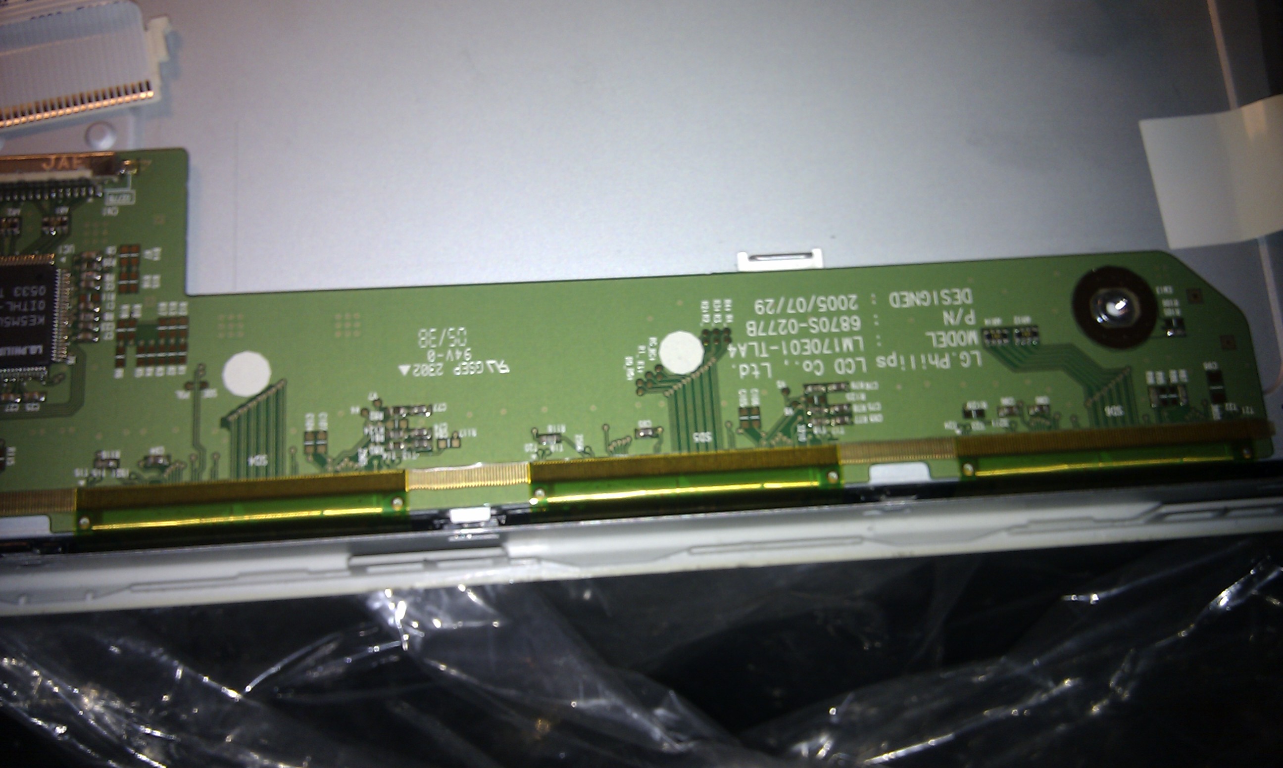

    dalem jeszcze 2 zdjecia elektroniki przy matrycy... problem leży gdzieś tutaj tak ?

    Posty: 3612
    Pomógł: 266
    Ocena: 923
    FUI- 1,5A ma przejście? I czy dochodzi do niego napięcie zasilające zmierz!. Pod żadnym pozorem nie mostkuj drutem zwykłym.

    w którym miejscu jest "FUI- 1,5A" bo nie mogę znaleźć...

    Użytkownik obserwowany
    Posty: 3612
    Pomógł: 266
    Ocena: 923
    Złączu LVDS.

    Poziom 35  
    Posty: 2469
    Pomógł: 260
    Ocena: 122
    Na elemencie oznaczenie TK. To jest bezpiecznik.

    Trochę długo mi zajęło bo miernik mi padł... kupiłem nowy... więc tak :
    Napięcie dochodzi ... jest niecałe 5V
