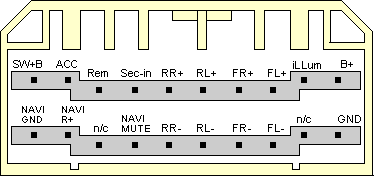

    przyjechało z angli i chciałem je zamontować u siebie w samochodzie. Zamówiłem przejściówkę i podłączyłem. Niestety nie działa!! Przeanalizowałem schemat podłączeń przewodów we wtyczce Hondy, przejściówki na ISO i wszystkie napięcia się zgadzają. Radio w ogóle nie daje oznak życia.
    Wersja mojego radia jest z nawigacją itp. Więc inne wtyczki różnią się tylko tym że będą miały po prostu wolne miejsca N.C. U siebie podłączyłem jak na rysunku poniżej.
    Radio Honda BB712PA nie działa po podłączeniu, brak reakcji, co sprawdzić?
    W ogóle zero reakcji...
    SW+B plus ze stacyjki
    ACC plus stały
    iLLum plus na podświetlenie
    B+ plus stały
    GND minus stały
    i w takiej konfiguracji zero życia.
    Otworzyłem radio, sprawdziłem czy czasem bezpiecznik nie jest padnięty, ale niestety go tam w ogóle nie ma. Sprawdziłem diodę czy czasem nie wyparowała po możliwym, wcześniejszym odwrotnym podłączeniem kogoś. Dioda jest sprawna. Dalsze szukanie? Na obecną chwilę brak czasu.
    Czy może miał ktoś już taką sytuację?
    A może w kostce w ogóle źle podłączyłem?
    Mile widziane wszelkie sugestie i pomoc.
    Dziękuję i pozdrawiam.

    Źle, ACC to zasilanie po pierwszej pozycji kluczyka.
    B+ to plus stały
    Po włączeniu radio powinno poprosić o kod

    Czyli na krótko na stole żeby podłączyć i sprawdzić czy działa to należy to podłączyć tak:
    SW+B, ACC, iLLum, B+ PLUS
    GND MINUS ??

    Kolego zasilanie sprzętu leci do złącza 12stykowego (prawy, górny róg zdjęcia) po podpięciu, jak na zamieszczonych ilustracjach) sprzęt ożyje, o ile jest sprawny:

    Od kiedy to wtyczka ISO ma 12pinów??? Opis pochodzi z dokumentacji serwisowej modelu CR-V z rocznika 2005 i zasilanie nawigacji(moduły audio i navi są rozdzielone, mimo,że siedzą w jednej obudowie) wchodzi do kości w prawym/górnym rogu. Do kości 20pinowej wchodzi zasilanie modułu audio, podłączyć wszystkie zasilania do obu gniazd i wtedy cały system zagada
    Kostka 20pin:
    Górne piny od lewej to 1-10, dolne od prawej, 11-20
    Złącze 20pin jest uniwersalne do każdego radia Hondy, natomiast moduł z nawigacją wymaga jeszcze dodatkowego zasilania, właśnie przez gniazdo 12pin. Kupując przejściówkę do Hondy trzeba zaznaczyć, że ma być do modułu audio z nawigacją

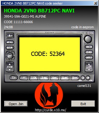

    Jak w tym radiu wprowadzić kod, skoro nie mam możliwości wybrania zera? [Kod mam] Tylko cyfry 1, 2, 3, 4, 5 i 6. Kod jest 5 cyfrowy. Nie ma możliwości wciskania parę razy. Raz się naciśnie i przeskakuje do następnego okienka.

    Masz zły kod.
    W tym radiu kod składa się tylko z cyfr dostępnych na klawiaturze, czyli od 1 do 6.

    Więc aby dowiedzieć się jaki jest kod, należy sczytać 24c08. Jeżeli już to zrobię jak mam znaleźć w tym wsadzie kod? Czego mam szukać? Jak to zrobić?

    Odczytaj pamięć. Kod masz w adresie od 00CE do 00D2.

    Witam. Sczytałem już kod, ale nie wiem jak znaleźć te adresy. Gubię się. Czy mogę prosić was o pomoc z kodem? Proszę.

    Radio zostało uruchomione na stole. Kod wpisany i radio działa. Prosi o mapy itd. Teraz należałoby je zamontować do samochodu. Posiadam renault laguna II i problem jaki powstaje to nieodpowiednia liczba przewodów, trzeba będzie podprowadzać nowe. Takie jak:
