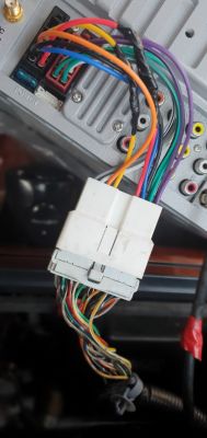

    Po przekręceniu kluczyka w pozycję start auto nie reaguje tzn. rozrusznik nie kręci. Przygasa tylko radio i sterowanie klimatyzacją.
    Mierzyłem też napięcie przy przekreęcaniu kluczyka pomiedzy masą a zasilaniem radia ACC. Spadło do 7V.
    W tym wypadku obwód security był zmostkowany.
  • #17 18007007
    artgreg3
    Poziom 6  
    Posty: 11
    Zrobiłem tak.
    Nic się nie zmieniło.

  • #21 18043069
    artgreg3
    Poziom 6  
    Posty: 11
    Temat rozwiązany.
    Radyjko nie dawało odpowiedniego obciążenia i autko nie chciało odpalić.
    Pomogło dołożenie rezystora i wszystko śmiga.
    Dziękuję za poświecenie czasu i pomoc.
