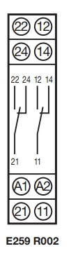

    proszę o pomoc w doborze elementu.
    Jak dobrać stycznik do przekaźnika z przełączaniem styków?
    Przy zasileniu cewki przekaźnika załączenie styków 1-2 oraz 4-5. Przy braku zasilania przełączenie styków na 1-3 oraz 4-6.

    Napięcie 230V, obciążalność styków 10-15 A. Na rysunku styki powinny być pomiędzy 2 a 3 oraz 5 i 6. Zastosowanie: przełączanie zasilania (sieć lub z przetwornicy). Odbiornik: pompy oraz sterownie w kotłowni.

    Poznawszy przeznaczenie stwierdzam, że rozwiązanie oparte na przekaźnikach jest bez sensu.
    Przekaźniki posiadają obciążalność 16A ale w kategorii AC1a nie AC3.
    Przekaźniki dodatkowo posiadają słabą przeciążalność prądową.
    Lepiej ten układ wykonaj na stycznikach instalacyjnych, o obciążalności prądowej nie mniejszej niż 25A w kategorii AC1. Rozwiązanie mało profesjonalne, ale do warunków domowych wystarczy.
    Dodam, że styczniki instalacyjne są produkowane ze stykami roboczymi normalnie otwartymi i normalnie zamkniętymi.

    W jednej z hurtowni dobrali mi przekaźnik ABB E259 16-29 230V, poniżej schemat tego przekaźnika (uproszczony). Cewa na 230V.

    To nie może być przekaźnik!
    INTOUCH ma rację.

    Obciążeniem będą tylko dwie pompy 30W i 50W oraz prosty regulator. Podczas pracy z przetwornicy prąd nie przekracza 7A. Zbudowałem taki układ na innych przekaźnikach 2x16A. Sprawdzę jak to działa i dam znać.

    INTOUCH - masz rację. Nie myślałem o klasycznym SZR - ze, lecz o korzystaniu z kolejnych faz po zaniku poprzedniej. Wiadomo, SZR potrzebuje drugiego (z innego źródła) zasilania, a to jest po prostu przełącznik odbiornika jednofazowego, pomiędzy fazami.
