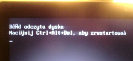

    i komunikatem: A disk read error ocurred
    Press Ctrl+Alt+Del to restart

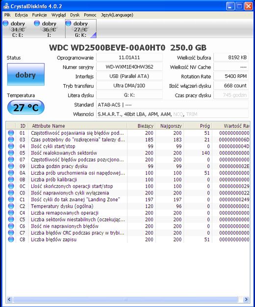

    drugie to: SMART: bez błędów - dysk sprawny

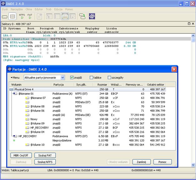

    czwarte: podłączyłem dysk do działającego systemu, bez problemu dostałem się do partycji i skopiowałem plikowo wszystko co istotne
    zastanawiam się teraz jak uruchomić system na nim.
    reinstalacje zostawiam sobie w ostateczności.

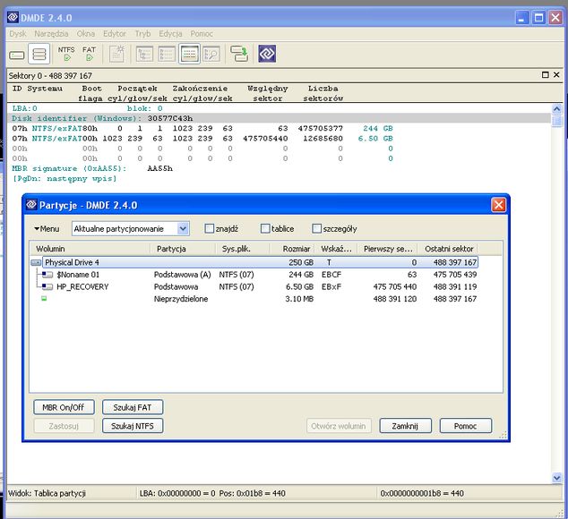

    DMDE pokazuje już kaszankę:
    dysk sprawny partycja odczytywalna a jednak system nie startuje dysk sprawny partycja odczytywalna a jednak system nie startuje

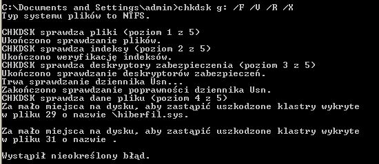

    chkdsk pokazuje problem
    przesyłam sektory od 0 do 100

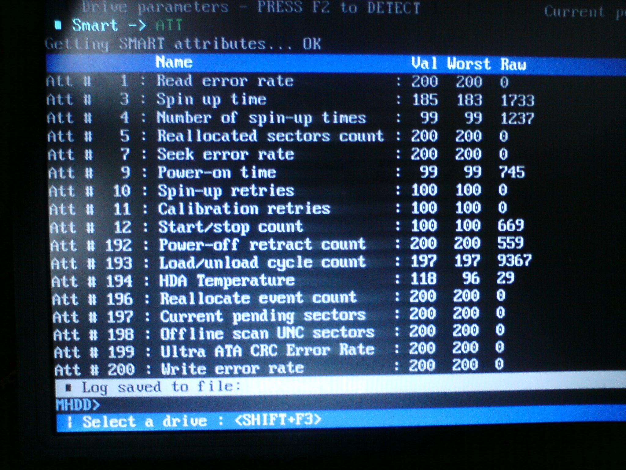

    system windows xp
    a SMART jest jako żywo ok.
    chyba że dysk oszukuje:

    Scan Surface o którym pisałem był robiony w MHDD. dysk podłączony przez IDE do laptopa w którym pracował
    Sprawdzanie pamięci się robi także na nim
    wcześniej dysk podłączyłem do działającego XP poprzez IDEtoUSB przejściówkę.
    żeby dostać się do niego przez DMDE, którego rzuty podałem i skopiować pliki i zrobić chkdsk
    usunięcie hiberfil.sys skutkuje tylko tym że pisze: Za mało miejsca na dysk aby zastąpić uszkodzone klastry wykryte w pliku .
    I jeszcze SMART z MHDD

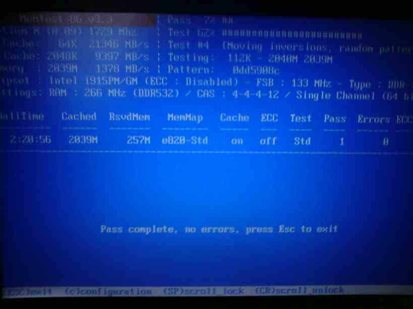

    Memtest się robi ale to będzie długo bo 2GB pamiątki jest.

    tym czasem po 2h skończył się memtest
    no errors

    ale dalej nie chce startować (A disk read error ocurred
    Press Ctrl+Alt+Del to restart )

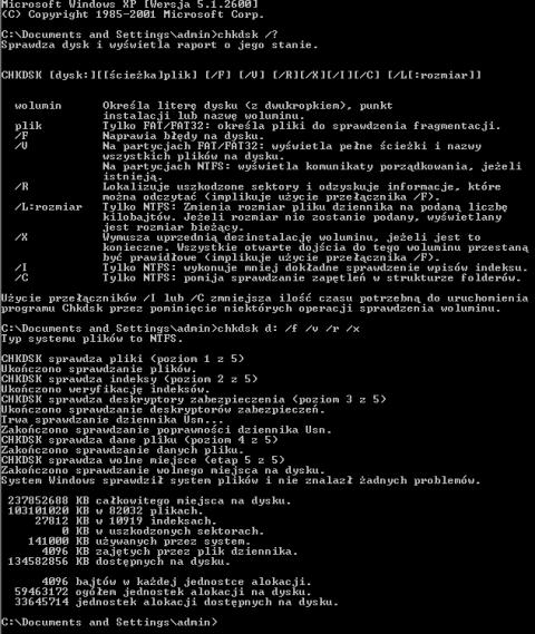

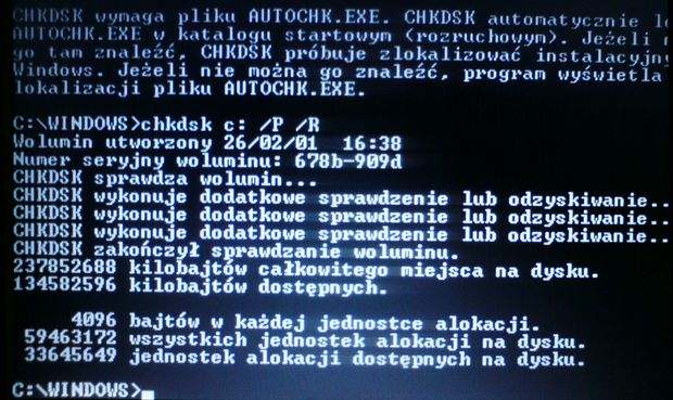

    I to jest już ostatni wpis na temat: "chkdsk dysku może coś pomoże"
    podpiąłem dysk z laptopka pod stacjonarny komputer z win xp sp3 przez kabel ide a nie przez adapter ide to usb jak poprzednio.
    wynik chckdsk poniżej.
    nie znalazł żadnych błędów a jednak system nie startuje wyrzucając komunikat taki jak na samym początku pisałem.
    ponieważ czas nagli - robię opcję: napraw system (r) z instalatora płyty intalacyjnej windows'a.

    A partycja systemowa pierwsze 100 sect. na wasze oko wygląda dobrze?
