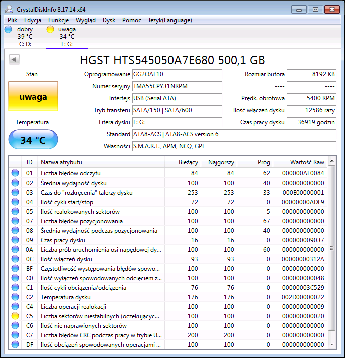

    Skoro dane są ważne to nie należy przeprowadzać żadnych napraw dysku.
    Proszę zamieścić (cały) screen ze S.M.A.R.T. np z CrystalDIskInfo.
    Proszę zamieścić screen z widokiem partycji z programu DMDE (partycje, aktualne partycjonowanie.)
    Proszę też nie przeprowadzać już żadnych napraw i testów. (Najlepszym wyjściem byłaby próba wykonania kopi posektorowej.)

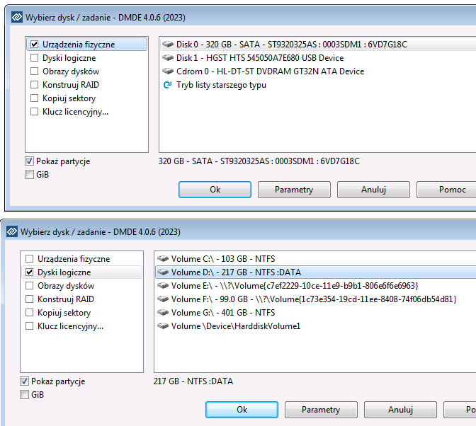

    nie wiem czy o to chodziło z DMDE
    Disk 1 to ten uszkodzony, partycja F to ta co się nie da otworzyć

    tutaj S.M.A.R.T.
    Partycją niedostępna - A disk read error occurred
    #4 20640788
    kaleron
    Posty: 7045
    Pomógł: 961
    Ocena: 2326
    F:. to nie dysk, a partycja. Dysk, to Hitachi. Model, jak na obrazku.
    Zabezpiecz dane z łatwiejszej partycji. Potem wybierz F: i w DMDE daj :otwórz wolumin. Jeśli otworzy się w miarę poprawnie, odzyskaj pliki. Dysk po odratowaniu danych do utylizacji.

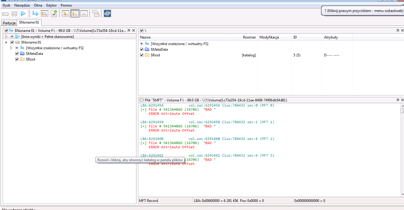

    coś takiego mam po otworzeniu wolumin
    chyba lepiej walnąć próbę posektorową?
    #8 20640865
    kaleron
    Posty: 7045
    Pomógł: 961
    Ocena: 2326
    tak jest bezpieczniej.
