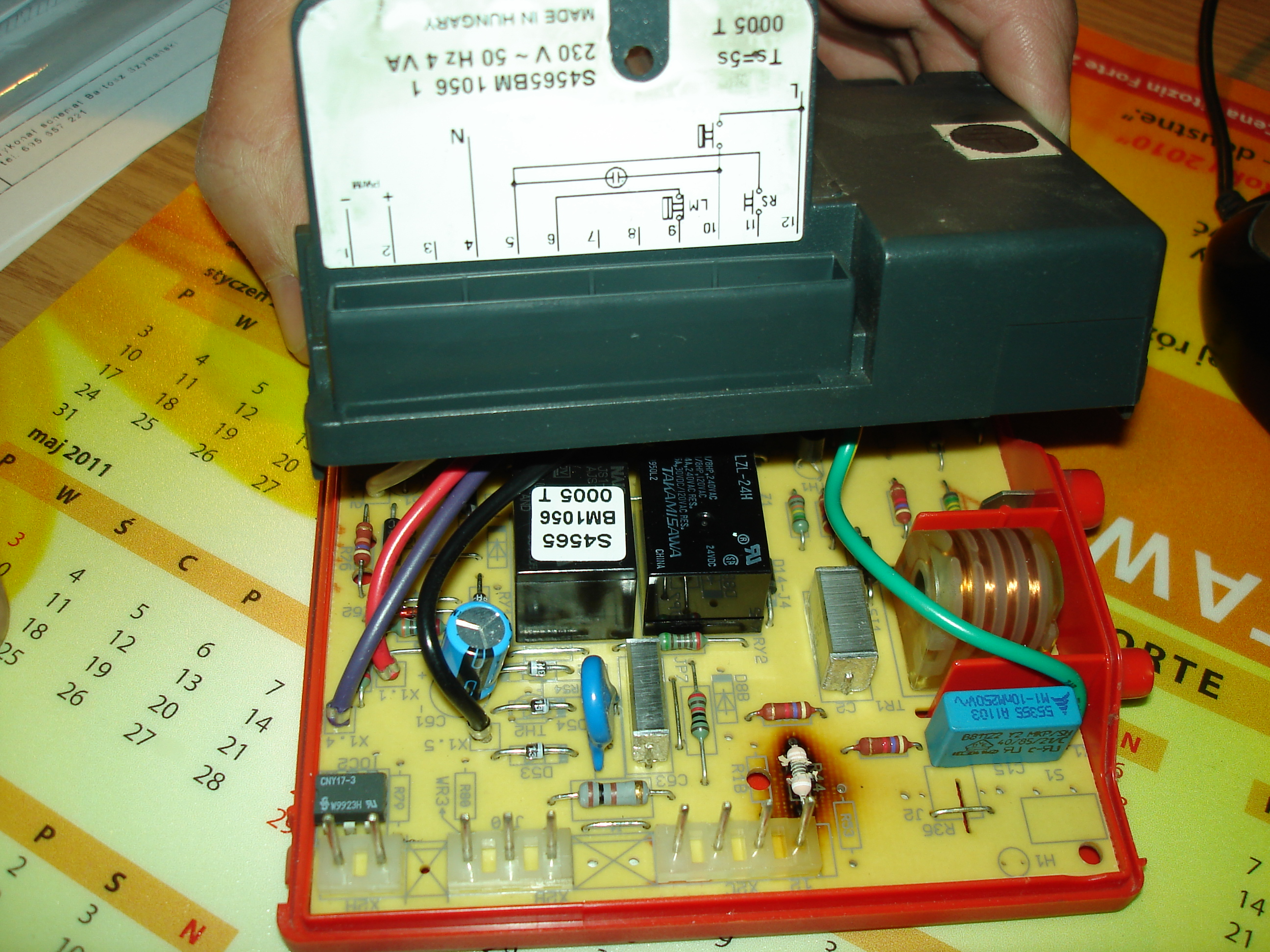

  • #22 10400195
    kasztan169
    Posty: 62
    Ocena: 6
    Szukałem przycisku resetu na zapalarce a znalazłem spolony rezystor. To może być przyczyną????
    torus economic 26 - Po włączeniu pieca włacza sie odrazu kontrolka STOP
    • DSC02610.JPG (2.08 MB) Musisz być zalogowany, aby pobrać ten załącznik.
    Tego, że nie można skasować awarii na pewno.
    Trzeba sobie jeszcze zadać pytanie dlaczego spalił się ten rezystor.
    Tutaj, może Hans30 pomoże skoro naprawiał te sterowniki.

    #25 10400295
    Hans30
    Posty: 935
    Pomógł: 78
    Ocena: 471
    Rezystor nie jest jedynym uszkodzonym elementem w tej zapalarce. Weź w rękę oscyloskop zobaczysz że mam racje.
    Rozbierz tą zapalarkę i zrób mi więcej fotek . Od strony druku również .
  • #26 10400361
    kasztan169
    Posty: 62
    Ocena: 6
    Jestem elektrykiem ale niemam oscyloskopu.
    O to zdjęcia:
    #27 10400444
    Hans30
    Posty: 935
    Pomógł: 78
    Ocena: 471
    Były dwa rodzaje tych zapalarek w takiej samej obudowie dlatego prosiłem o fotki. Interesuje cię wysterowanie z Pionowego USC oraz wysterowanie przekaźnika. Tam poszukaj jeden z elementów będzie jeszcze do wymiany. Szkoda ,że nie masz oscyloskopu. Sama wymiana rezystora nie naprawi tej zapalarki.
  • #28 10400475
    kasztan169
    Posty: 62
    Ocena: 6
    Mam w pracy ale niewiem czy na tyle umie elektronike, niewiem czy dam rade to sprawdzić. Możesz mnie naprowadzić co mam sprawdzić to kogoś poprosze żeby mi pomógł.
    A może wymienie dwa elementy odrazu będzie łatwiej ale pewnie niejesteś pewien czy to jest to??
