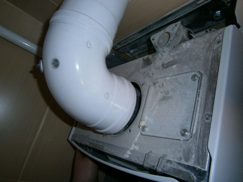

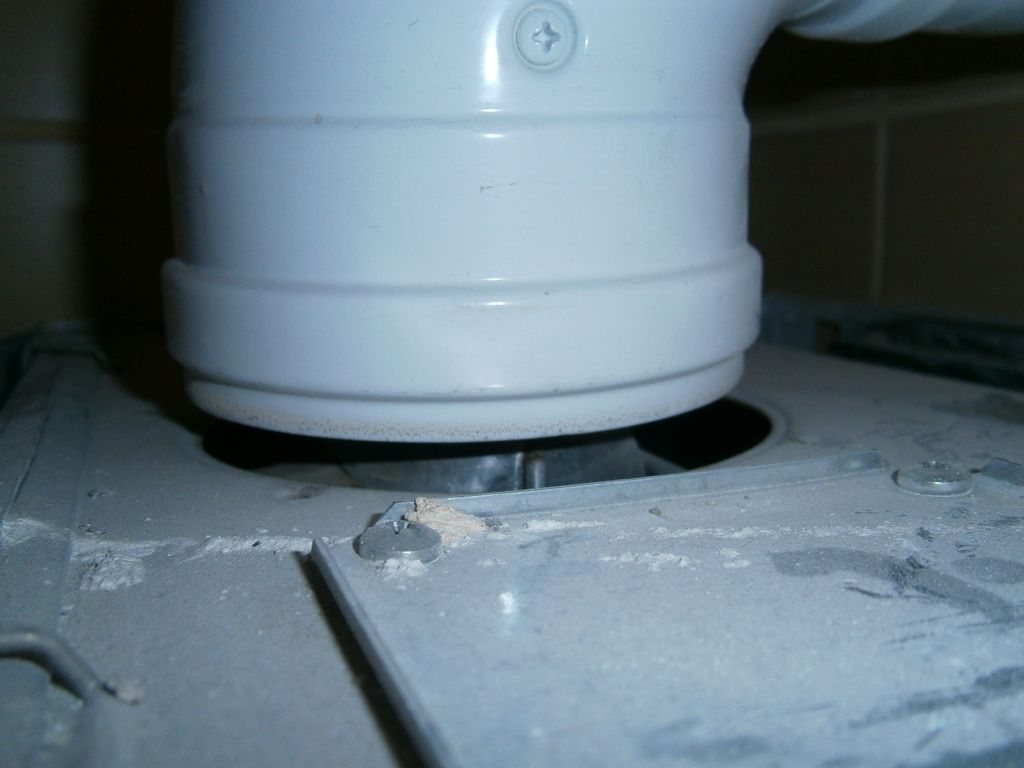

    Okna nie mam w łazience, w drzwiach są otwory wentylacyjne. Teraz jak przyjrzałem się połączeniu rury z piecem to trochę się zaniepokoiłem. Mam wrażenie że rura ssawna powietrza nie jest prawidłowo podłączona z piecem, tak jakby brakowało elementu łączeniowego, jakiejś obejmy. Więc mogłoby zasysać z łazienki, albo tylko mi się zdaje. Rura wewnętrzna ze spalinami jest obsadzona prawidłowo.

    Dobrze ci się zdaje. Instalatorowi widocznie coś "nie pasowało" i wyrzucił kołnierz, który przykręcony był do blachy górnej kotła (widać otwory po śrubach) a na niego miała być nałożona rura powietrzna. Tym samym kocioł przestał być urządzeniem z zamkniętą komorą spalania.

    No i to jest to. Brak prawidłowego połączenia rury powietrznej, jak zauważyłeś. Wal do instalatorów, żeby oddali to i zamontowali do kotła.

    Dokładnie jak kolega mirrzo napisał, brak adaptera przyłączeniowego.
    Dodatkowo rury kominowe są poskładane w niewłaściwym kierunku (kielichy są nie z tej strony, w systemach kominowych marki JUNKERS montuje się kielichami w drugą stronę niż jest u ciebie).

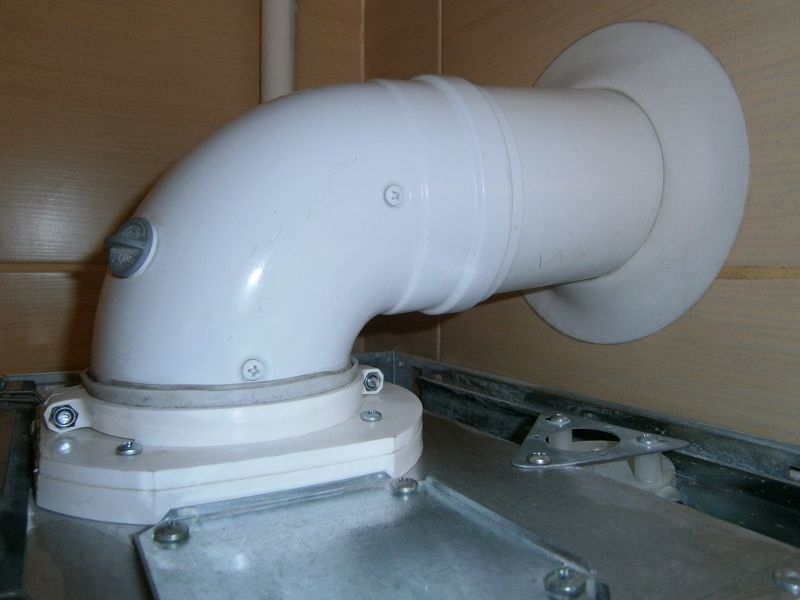

    Po pierwsze dzięki wam za tą dyskusje i porady. Dzisiaj wziąłem wolne i w myśl "chcesz mieć dobrze, zrób to sam" zabrałem się za poprawienie tego. Po ściągnięciu poziomej rury ssawnej ujrzałem taki obrazek
    Czujnik URZ0407 włącza się po kąpieli - para wodna czy złe miejsce montażu?
    W tym momencie przypomniałem sobie że we wrześniu ludzie podnajęci ze spółdzielni robili dach. Komin był zasypany gruzem, przelot powietrza był minimalny. Tak więc piec który miał być maksymalnie bezpieczny, był ogromnym zagrożeniem, którego nie byłem świadomy.
    Zdemontowałem komin, wszystko udrożniłem, udało mi się zdobyć wspomniany brakujący łącznik. Poskładałem prawidłowo kielichami. Wszystko pewnie siedzi na swoim miejscu.
    Miedzy rurą a obejmą dałem uszczelkę, oraz taką czarną "piankową" między plastik a piec.
    Po tym zabiegu włączyłem ogrzewanie, czujnik milczał. Nie miałem czasu żeby przetestować przy kąpieli, spieszyłem się z wyjazdem. Ale zauważyłem że piec teraz chodzi duuuużo ciszej, jak to moja mama określiła "wcześniej chodził jak śrutownik" :)
    Jeszcze poproszę was o ocenę tego na ile jest to możliwe na podstawie zdjęcia.
    Za kilka dni dam znać czy czujnik się odezwał, przy okazji zawiesiłem go na wysokości ok 1,5m od posadzki.
