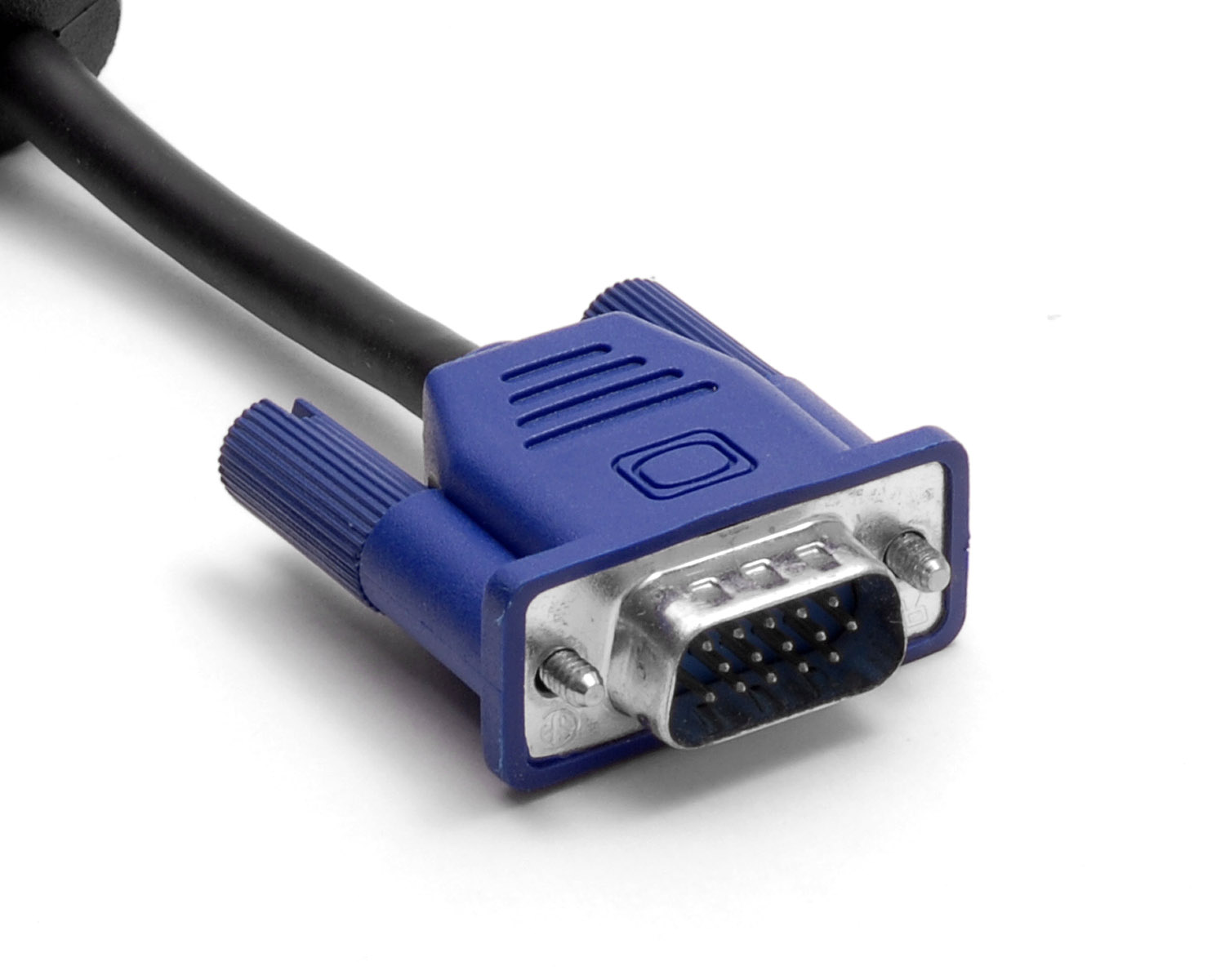

  • VGA i DVI odejdą do lamusa?Z analizy przeprowadzonej przez firmę In-Stat, spółkę córkę NPD, wynika, że interfejsy VGA i DVI wkrótce mogą odejść do lamusa.
    Z nieoficjalnych informacji wynika, że korporacje Intel i AMD mają zamiar wycofać się z implementacji VGA w układach płyt głównych najpóźniej w 2015 roku. Oznacza to, że w celu wyposażenia płyty głównej w wyjście VGA producenci zmuszeni będą do stosowania dodatkowych, zewnętrznych układów. W przypadku AMD podobny los czeka także DVI.
    Według autorów analizy przyczyną takiego stanu rzeczy jest głównie to, że specyfikacja standardów VGA i DVI od momentu ich wprowadzenia na rynek, odpowiednio w 1986 i 1999 roku, nie została poddana ani jednej znaczącej modernizacji.
    Rolę interfejsów VGA i DVI sukcesywnie przejmują standardy HDMI i DisplayPort. W szczególności dotyczy to urządzeń mobilnych, m.in. z uwagi na gabaryty złącz.
    Przy pomocy jakich złącz i kabli łączą komputery z monitorami czytelnicy elektroda.pl?
    Źródło:
    http://www.maximumpc.com/article/news/so_long_and_thanks_all_fish_vgadvi
