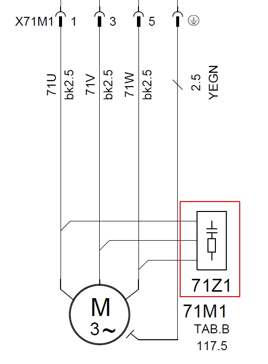

    Witam, proszę o pomoc w identyfikacji zaznaczonego na czerwono elementu.

    Witam ! To raczej element przeciwprzepięciowy i przeciwzakłóceniowy
    Przy silniku elektrycznym?
    To mi raczej wygląda na baterię kondensatorów do indywidualnej kompensacji mocy biernej. Rzadko spotykane rozwiązanie.
    Jakiej mocy silnik, i jak długi jest kabel zasilający?

    Tak, przy silniku elektrycznym, moc 5,5 kW. Kabel zasilający ok. 5 m.

    Ja mam w maszynach pełno tego, to dławiki RC do gaszenia przepięć - stycznik dlużej pożyje w aplikacjach gdzie się często załącza, zmienia obroty.
    Można go nie montować.
    Jak zwał tak zwał.
    Silnik jest generatorem mocy biernej indukcyjnej. Ten filtr działa na zasadzie kompensacji mocy biernej indukcyjnej. Jest to kompensacja niepełna.

    Witam. Kolego miro88 są to dokładnie tak jak napisał kolega 12robert12 układy gasikowe do ochrony przed przepięciami. Widziałeś kiedyś stycznik który załącza i wyłącza silnik 5,5kW kilka razy w ciągu minuty. Styki w takim styczniku tak (przepraszam za wyrażenie) dostają w dupę że po roku do dwóch lat nadają się tylko do wymiany. Dzięki takim gasikom styki żyją dłużej. I wiem co mówię bo mam suwnicę na konserwacji która pracuje może z 2 godziny dziennie , ale za to silnik wciągnika załączany jest nieraz po kilka razy w ciągu minuty.

    Rezystor z kondensatorem szeregowo podłączone to ochrona przeciwprzepięciowa i gasząca łuk. Kompensacja mocy biernej to raczej połączenie równoległe kondensatora i rezystora rozładowującego. Również pojemność i rezystancja w przypadku kompensacji mocy biernej lub zastosowana jako gasik ma zupełnie inne wartości o kilka rzędów wartości.
    Tak na marginesie to jeśli jest dalszy fragment schematu powinny być podane parametry tego elementu lub jego opis oraz jeśli jest to rzeczywiste urządzenie to można sprawdzić co to jest za element wizualnie.

    Dziękuję za wyjaśnienie.
