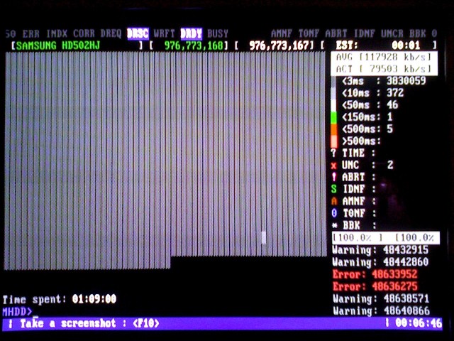

    Sytuacja była następująca. W komputerze 2 dyski Samsung HD502HJ w RAID1 na kontrolerze Intela ICH10R (zintegrowany z chipsetem) na płycie ASUS P5Q. Na jednym hdd na partycji systemowej pojawiły się niestabilne sektory na co soft Intela obsługujący RAID (Intel Matrix Storage Manager ver. 8.0.0.1039) reagował próbami odbudowy macierzy po uruchomieniu Windows ale zatrzymywał się na 4% i zawieszał komputer. Crystal Disk Info wykazywał tylko niestabilne sektory, nie wykazywał sektorów realokowanych ani operacji realokacji. Sytuacja może i pocieszająca ale nie rozwiązująca problemu z zawieszaniem kompa.
    Na forum Intela wyczytałem, że IMSM (jednak w innej nowszej wersji) nie radził sobie z niestabilnymi sektorami i w taki właśnie sposób, przy próbie odbudowy macierzy zawieszał kompa. Podejrzewano, że soft ten nie czeka na elektronikę dysku, która próbuje dłużej odczytywać niestabilny sektor niż timeout ustawiony w IMSM. Stwierdziłem zatem, że trzeba dysk sprawdzić i przemapować niestabilne sektory, a najlepiej wymusić oznaczenie ich i sąsiednich jako błędne. Wyzerowałem i uruchomiłem remapowanie przy pomocy MHDD. Wykrył 2 bad sectory (UNC) ale co dziwne nie pojawiły się w raporcie SMART jako remapowane (albo ja źle odczytuję info ze SMARTA...). Jako, że po ponownych skanowaniach pojawiało się z reguły kilka sektorów o dłuższym czasie dostępu (<500ms lub <150ms), w tym 2 ciągle do remapowania, zrobiłem kilka razy skanowanie (F4) z zerowaniem niepewnych sektorów, zmniejszając wartość "erase delays" w MHDD. Zrzut z Crystal Disk Info przed naprawą zamieszczam niżej, a wyniki ostatnich operacji (w tym odczyty SMARTA) podaję w logu MHDD w załączniku. Niestety nie mam loga z remapowania tych 2 bad sectorów na początku.
    Naprawa HDD z RAID1 (zerowanie + remap) - co dalej?
    Dziwi mnie, że ostatecznie nadal nie widać sektorów remapowanych ani operacji remapowania.
    To co mnie jednak boli to niepewność czy IMSM przy odbudowie macierzy prędzej czy później znowu nie zachowa się tak jak do tej pory wieszając kompa w razie pojawienia się w zagrożonym obszarze dysku nowych sektorów z za dużym czasem dostępu.
    Pytania:
    1. jak oceniacie stan dysku po ostatnim zerowaniu/remapowaniu?
    2. czy jest sens wyłączenia z użytku fragmentu dysku przez pominięcie go przy tworzeniu partycji (IMSM i tak chyba będzie go musiał przemielić przy odbudowie RAID)?
    3. a może "na siłę" zmapować niepewny fragment dysku (np. 0,5 mln sektorów) na obszar zapasowy (oznaczyć go jako bad sectors), np przy pomocy MHDD (komenda MAKEBAD??) i założyć "na nim" partycję? jaka może być wielkość tego zapasowu?
    4. a może w obecnym stanie po prostu radzicie używać dysku normalnie?

    UNC to już dysk do kosza albo jako pendrajw, z tym nic nie zrobisz, tego nie relokujesz. Jeśli sektor da się relokować to przy skanowaniu w mhdd - F4 z ostatnią opcją na dole na ON (erase delays ?) powinien to automatycznie zrobić, jeśli po kilkukrotnym skanowaniu tych samych sektorów nadal je znajduje jako uszkodzone to nic z tym nie zrobisz.
    Jeśli sektory da się relokować to przy skanowaniu powinien je odrazu "wymazać" i na tym koniec. Jedyny użytek z dysku to ominąć te sektory przy tworzeniu partycju, w RAIDzie to nie ma sensu.
    1. dysk ma 4 słabe sektory - jak dla mnie to długo nie pociągnie
    2. jest , ale ja bym wymienił dysk na sprawny a nie bawił się w ratowanie
    3. nie da się
    4. tak, tylko jak ci padnie za jakiś czas to nie płacz że straciłeś dane, bo to bezsens robić raid1 na uszkodzonym dysku.
    Zadaj sobie pytanie czy wartość danych trzymanych na tych dyskach przekracza ich wartość.

    1. Te sektory są rzeczywiście niestabilne (weryfikacja jest na tyle szybka, że być może dlatego dysk nie remapuje ale późniejszy odczyt z tych sektorów jest problematyczny). Dysku nie należy używać.
    2. RAID to RAID. Możesz zrobić tak partycję aby pominąć uszkodzony obszar (ale pewnie ten obszar będzie też pominięty na sprawnym dysku).
    3. Remapowanie na jest na poziomie hardware (samego dysku) a zakładanie partycji na poziomie software. Utworzenie uszkodzonych sektorów (logicznych, komendą makebad) nie pozwoli na ich zremapowanie (po weryfikacji i tak będą odczytywane w takim stopniu w jakim sprawne są fizycznie). Logiczne uszkodzenie pozwolą za to na wykluczenie klastrów z tymi sektorami na poziomie formatowania pełnego (formatowanie ze skanowaniem powierzchni ale bez zerowania) lub na poziomie działania checkdisk (chkdsk /r). Tylko nie wiem jak to zadziała przy RAID (działanie jest mi znane na pojedynczych dyskach, nie wiem jak zachowa się checkdisk trafiając na uszkodzenie na jednym dysku i jednocześnie sprawne dane na drugim). Ogólnie - lepiej kupić sprawny dysk.
    4. Odradzam używanie tego dysku.
    Wykonaj ta operacje przy użyciu Vivarda.
    Jeśli sektory nie zostaną przeniesione to może znaczyć, że lista została zapełniona.
    Kolego odnosząc się do twoich przydługich opowieści, które ciężko się czyta bo mnóstwo pytań, na które sam nie chcesz szukać odpowiedzi odpowiem.

    W S.M.A.R.T. Widać sektory do realokacji ale nie widzę w parametrze 5

    Tak, wyzerowanie tych opóźnień odczytu, o których pisze autor, nie dało pozytywnych rezultatów (nie przyspieszyło ich odczytu). Zalegające sektory niestabilne w SMART sugerują, że z odczytem jest jednak problem. Czasami uszkodzone sektory dają się odczytać w krótkim czasie po ich zapisaniu (np: kilka minut) takie sektory nie zostaną remapowane (bo natychmiastowa weryfikacja przy operacji remapowania powiedzie się) ale ich późniejszy odczyt da błąd (trafią na listę sektorów niestabilnych) no i oczywiście zapisane na nich dane będą uszkodzone. Wartości parametru 05 są nie ruszone, więc zakładam, że lista nie jest zapełniona.
    Do autora: hardware - mówimy o poziomie pracy oprogramowania wewnętrznego samego dysku. Uszkodzenia logiczne - sektory, które przy próbie odczytu dają błąd ale same są fizycznie sprawne - zapisanie ich powoduje przywrócenie do sprawności. Uszkodzenia fizyczne - błąd odczytu spowodowany fizyczną wadą danych sektorów. Firmware dysku sprawdza czy uszkodzenie jest fizyczne. Software (jak checkdisk) widzi jedynie błąd odczytu i nie sprawdza co konkretnie jest nie tak, działa na poziomie partycji - klastry zawierające uszkodzone sektory oznacza, jako nieużyteczne. Nie wiem tylko jak checkdisk będzie widział takie klastry w tym przypadku (RAID 1)

    Błąd . helmud7543. MHDD nie zawsze dobrze radzi sobie z remapem dlatego poleciłem Vivarda i dopiero po tym zobaczymy co dalej.

    Podaję zrzuty ekranu z wyników skanowania Vivard'em i odczyt parametów SMART po nim. W załączniku jest ten sam odczyt SMARTA w postaci pliku txt. Znalazłem jeszcze zrzut ekranu z pierwszego remapowania wykonanego przez MHDD - może też się przyda w diagnostyce. Zamieszczam go na początku. Zastanawia mnie ciągle rosnąca wartość parametru 01 (read error rate). Przed naprawami wynosiła 991, teraz 1070.
    Pierwszy remap (MHDD)
    Remap Vivard'em

    Jak widać mamy parametr 200 i 1 o podwyższonych wartościach, ale w parametrze 5 i 197 mamy spokój parametr 3 mówi o problemach z rozruchem .
    1) (W tym wypadku prądem-napięciem rozruchu.To może też świadczyć że dysk ma coraz więcej problemów przez degradacje powierzchni lub degradacje głowic)
    Atrybut ID 01 ( 01 )
    Raw Read Error Rate
    Atrybut ten zależy od ilości błędów odczytu i stanu powierzchni dysku, wskazuje na częstość sprzętowych błędów odczytu, które wystąpiły podczas odczytu danych z powierzchni dysku. Wysokie wartości wskazują na problem z powierzchnią dysku lub głowicami odczytu/zapisu.
    Krytyczny: Tak (Im niższa wartość tym lepiej)
    2) (To świadczy o problemach z realokacją tych dwóch sektorów jak widać zostały przeniesione i nie ma już z nimi problemu)
