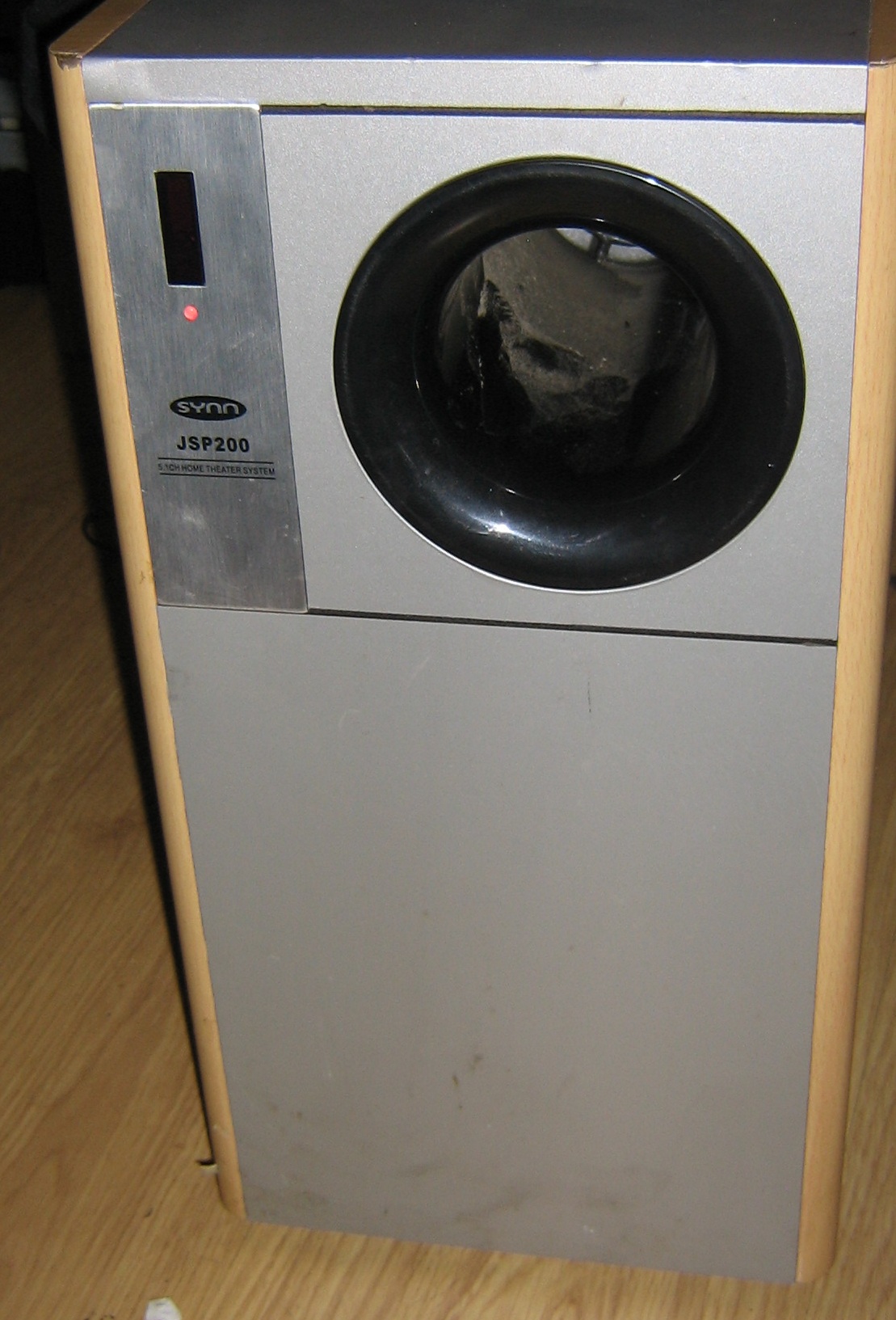

    Witam!!

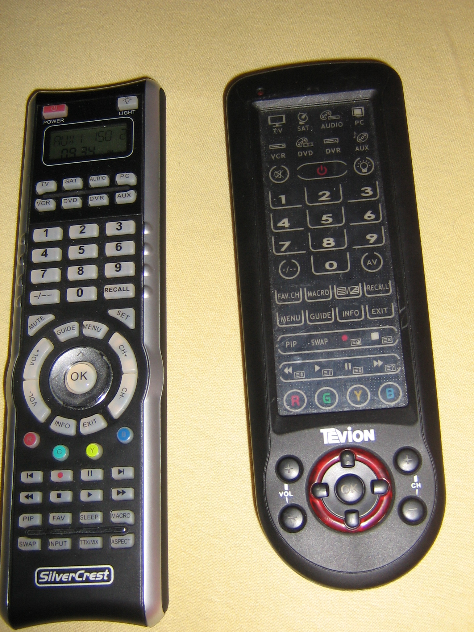

    Po wpięciu do sieci, na urządzeniu świeci się czerwona dioda, sądzę iż znajduje się ono w trybie "Standby". Jak wspomniałem nie posiadam pilota do tego sprzętu, mam jednak dwa piloty uniwersalne(zdjęcia załączam niżej) TEVION FASCIN-8 2048 oraz SILVERCREST URC 801. W obu przypadkach odnalazłem na liście kodów markę SYNN, jednak w żadnej konfiguracji(TV, DVD, Audio, itp) nie udało się uruchomić sprzętu. Próbowałem również kody innych marek(bardziej znanych), jednakże lista jest długa, a żadne z przetestowanych nie działały.
    Z tego zrodziło się kilka pytań:
    1. Podczas automatycznego programowania pilota, urządzenie ma być włączone(w tym przypadku to niemożliwe), czy dobrze rozumuję, nie ma w tej sytuacji szansy na odnalezienie właściwego kodu urządzenia?
    2. Czy istnieje jakaś możliwość na "obudzenie" subwoofera(mam tu na myśli jakieś mostki w układzie, podanie napięcia), by ewentualnie wtedy programować piloty.
    3. Ewentualnie czy da się włączyć urządzenie na stałe, powiedzmy z maksymalną głośnością na subwooferze, już pomijając obsługę reszty zestawu?

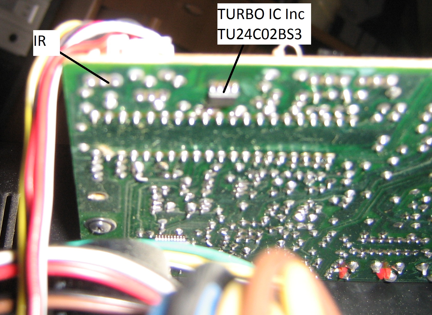

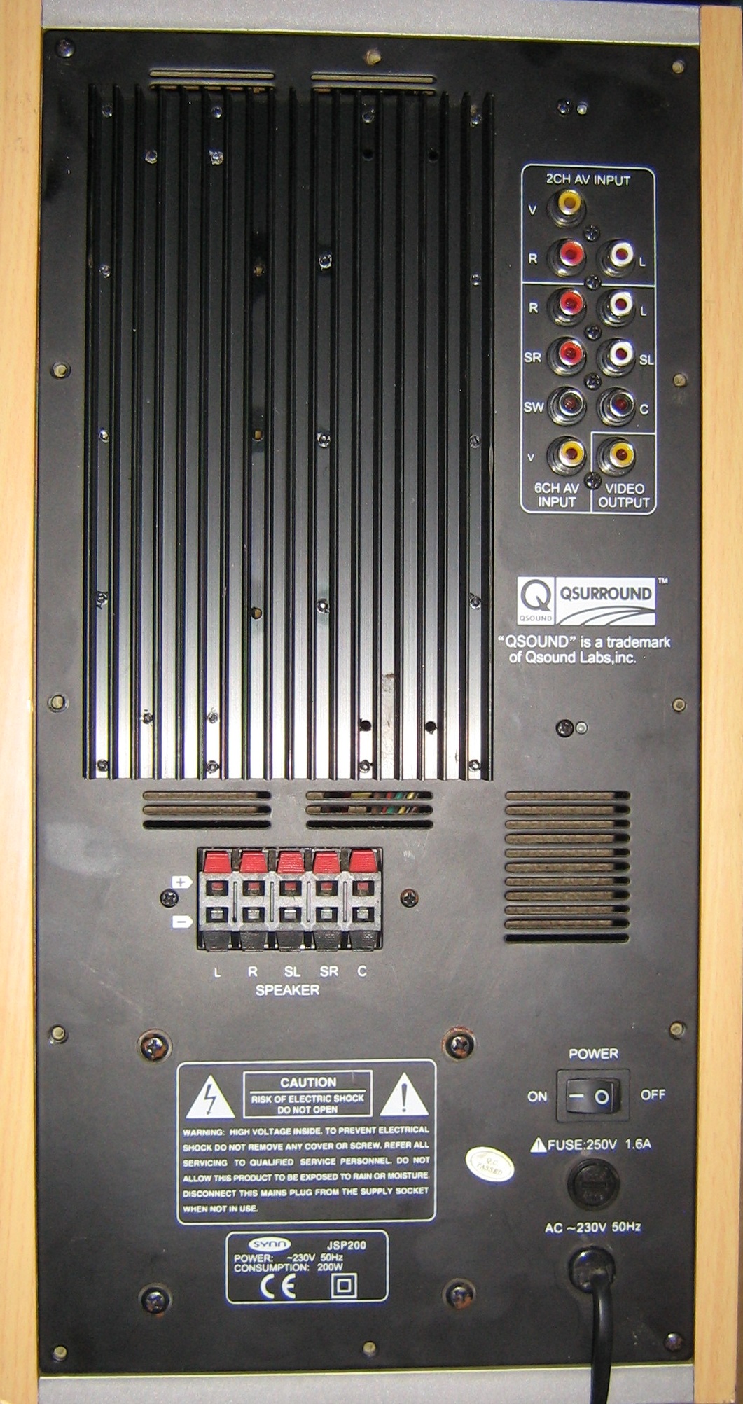

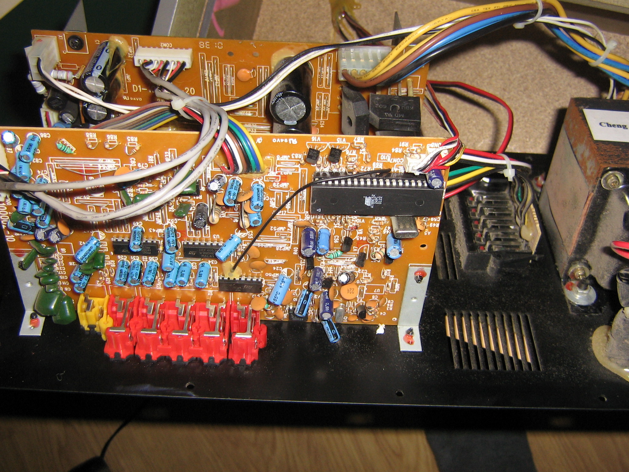

    Załączam kilka(być może przydatnych obrazków):
    Subwoofer aktywny: Synn JSP-200, brak pilota, brak możliwośći uruchomienia,Subwoofer aktywny: Synn JSP-200, brak pilota, brak możliwośći uruchomienia,Subwoofer aktywny: Synn JSP-200, brak pilota, brak możliwośći uruchomienia,
    Jeżeli będzie to konieczne, załączę więcej zdjęć.

    Pyt1. Sprzęt powinien być w stanie "Stand-by" - podczas wyszukiwania trzymając przycisk power załączenie urządzenia będzie znaczyło odnalezienie przez pilot odpowiedniego urządzenia.
    Pyt.2 "Pobudzenie" urządzenia powinno wystąpić po wysłaniu do procesora odpowiedniej "paczki" sygnałów z nadajnika IR (pilota), czasami udaje się też wyjście z trybu "stand-by" wyłączenie i włączenie zasilania - choć nie jest to regułą. Producent nie przewidział sytuacji manualnego włącznika zasilania.

    1. Niestety trzymanie klawisza w trakcie wyszukiwania nic nie pomogło. Sprawdziłem na obu pilotach.

    Możliwe jeśli wiesz co to za końcówki mocy (jaki ma symbol), potem sprawdzasz np. w datasheetcatalog.com jaka jest aplikacja i wg niej dokonasz przeróbki.
    Zobacz jakie kostki mocy siedzą na drugiej płycie, mogą tam być jeszcze inne układy.

    Widoczne na zdjęciach płytki z układami łączyły tylko 2 zestawy kabli z wtykami(ośmio- i dziewięcio-pinowymi). Zestaw z 9 pinami - jeżeli dobrze rozumiem i chyba tak jest faktycznie - przekazywał wysterowany(chyba dobre słowo :)) już odpowiednio sygnał, każdego z 6 głośników zestawu, do drugiej płytki. Tam już wiadomo. Pod to podpiąłem wyjście audio z laptopa i grało pięknie.
    Co do drugiego wtyku to przekazywał on + i - na drugą płytkę a ta dawała prąd na odpowiednią końcówkę mocy. Do sedna. Metodą prób(zwarć) doszedłem, że podanie napięcia na odpowiednie piny załącza jedną z końcówek. To chyba tyle.
    Pierwszą płytkę z chinch'ami, sterowaniem podczerwieni mogłem spokojnie wywalić. :-)
