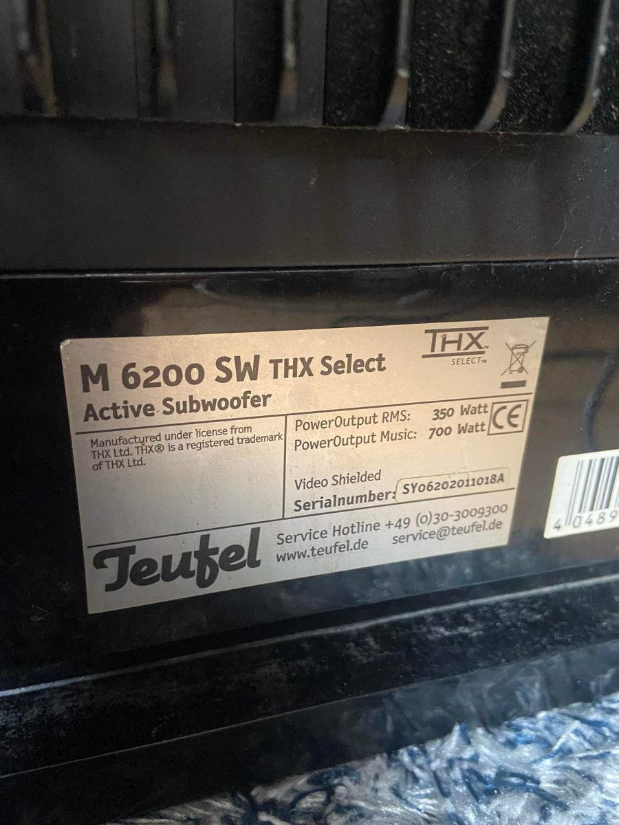

    Panowie potrzebuje pomocy, mam subwoofer aktywny lecz bez pilota nie mogę go włączyć bo nie ma fizycznego przycisku, czy jest jakaś możliwość dorobić jakoś przycisk fizyczny?
    Pilot zjadł pies nic z niego nie zostało, a nowy pilot koszt 50€.
    Sub: Teufel M 6200 SW THX
    Kupiłem pilot uniwersalny lecz nigdzie nie mogę znaleźć do niego kodu...

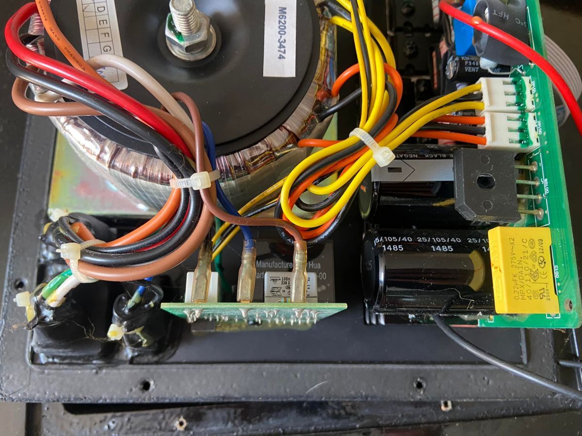

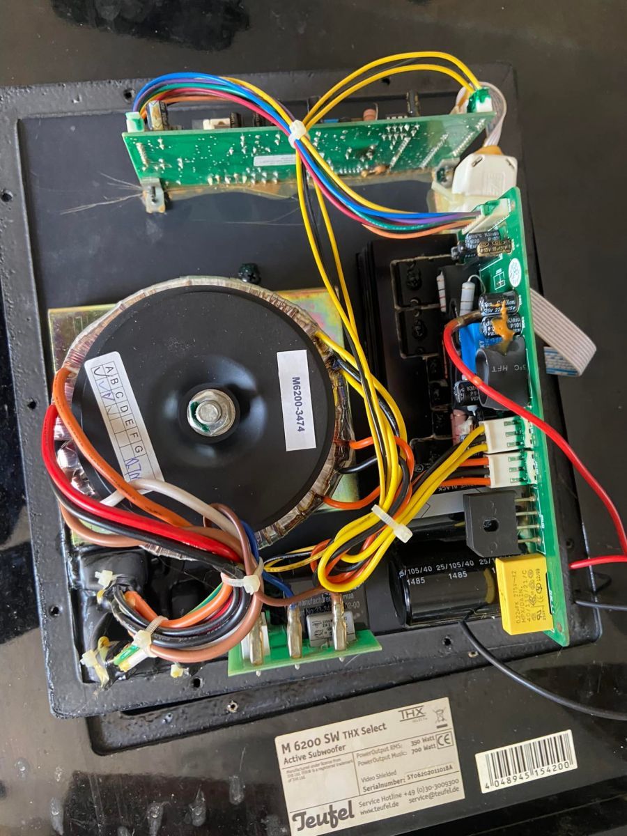

    Pozostaje zatem metoda prób i błędów, czyli należałoby postępować zgodnie z opisem, jaki jest podany w instrukcji obsługi pilotów uniwersalnych. Nie ma jednak gwarancji, że trafisz ten kod. Założyłbym, że jest tam kod NEC'a, czyli mogą w jakimś stopniu pasować kody np. od VCR, czy DVD.
    Można właściwie chyba jedynie bez pilota przeanalizować płytki i wykorzystać sam stopień mocy z przedwzmacniaczem.

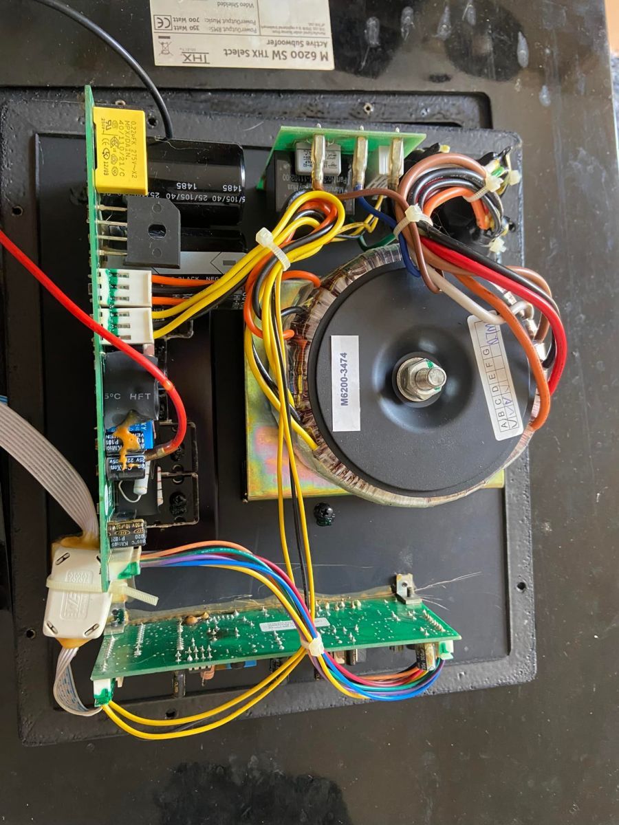

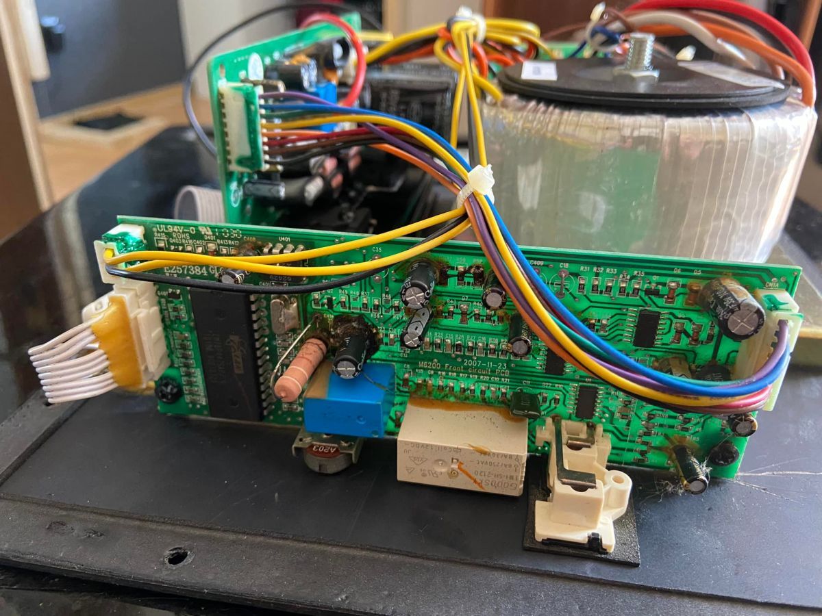

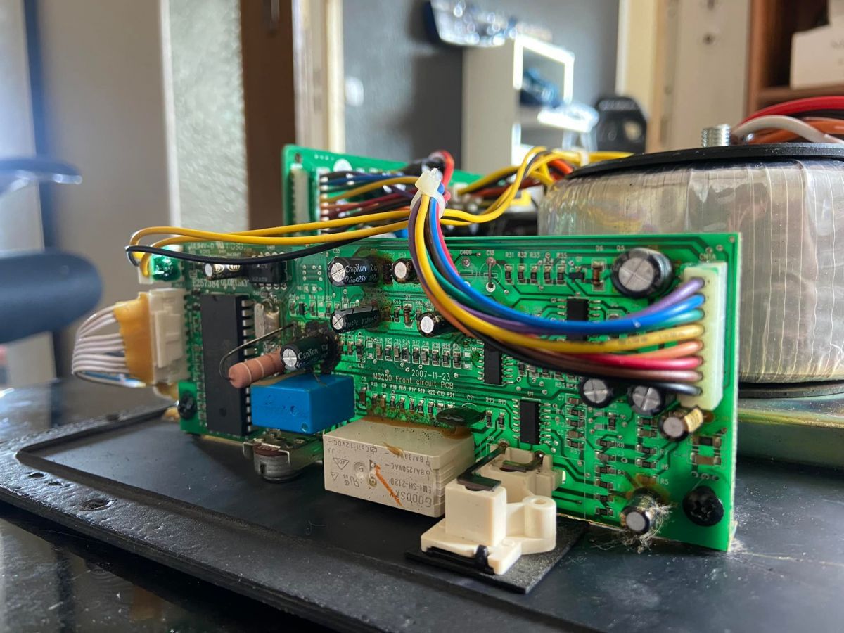

    Widać, że mikrokontroler jakoś sterował stopniem mocy i przedwzmacniaczem. Można ewentualnie go pominąć i zrobić niejako całkowicie ręczne sterowanie. Zresztą oryginalny pilot nie miał zbyt wielu funkcji. Więc nie powinno to być bardzo uciążliwe, jednak wymaga to sporo zabawy. Zatem sam niestety tego nie zrobisz.
