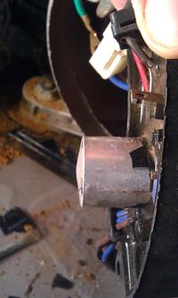

    Parę dni temu uszkodził mi się agregat Kraftwelle 3500 - jest to agregat 3fazowy dający nominalną moc 3 kW (szczytowa 3,5). Do agregatu podłączone były lampy metahalogenowe i uszkodzenie wynikło w trakcie włączania agregatu(nie wiem czy był włączany pod obciążeniem).
    Generalnie teraz jest tak, że agregat odpala się normalnie - słychać pracę silnika ale nie daje żadnego napięcia na gniazdach, zarówno 230 jak i 400 Volt - wmontowany voltomierz też nie wskazuje żadnego napięcia.
    Wykrecilem stabilizator napiecia AVR i zauwazylem, ze kondensator jest spuchniety - jak sądzicie, czy wymiana samego stabilizatora może pomóc czy może to być coś jeszcze z uzwojeniem?
    Nikt Ci tego nie stwierdzi > na pewno <!!!!!!!!!
    Zacznij od wymiany regulatora. Jednak może być tez zwarcie na uzwojeniu.

    Witam !
    Wymiana regulatora może pomoże. Lecz oglądnij dokładnie uzwojenie ,czy nie ma przebarwień uzwojenia. Można stwierdzić stanowczo czy uszkodzeniu uległ regulator czy uzwojenie. W okolicy Kołbieli mogę udzielić pomocy.

    Wymiana regulatora pomogła.
